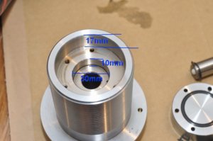

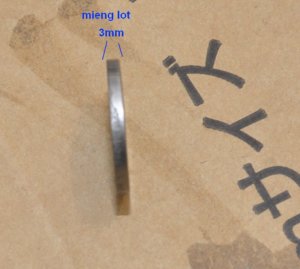

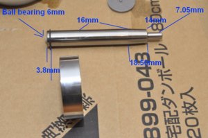

  9. thinhgia
    thinhgia Advanced Member
    18/1/08
    5.002
    530
    Còn Lâu Mới Khoái Nhá
    Re: DIY (Clone) - Turntable Micro Seiki SX8000/RX500/RX1500

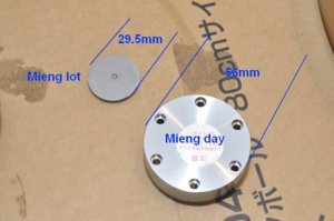

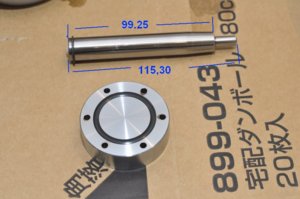

    Có rồi đó bác trong cái hình phía trước ở thân Plinth của nó là 29.50 gì đó em quên khoảng sấp xỉ 30mm
    Phương án plinth em sẽ đề nghị sau cho các bác ,,,,,,,,,,,

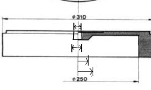

  10. thinhgia
    18/1/08
    5.002
    530
    tiếp

  11. regular
    regular Advanced Member
    6/6/07
    7.375
    Non-Groups
    Uầy! em lộn. ý em là platter đấy. phần thau này em xài rồi! Với độ dày 10mm thì khg vấn đề. Chỉ còn khúc viền bên ngòai thôi. để chắc ăn, mai em check lại mấy cái phôi bên em và hỏi thăm mấy bác thợ xem sao. Khg được thì ta chơi SS 304 ghép vậy! :lol:

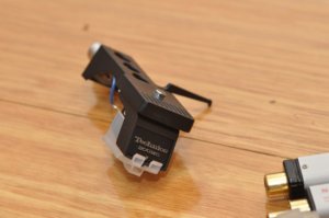

  18. thinhgia
    18/1/08
    5.002
    530

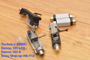

    Về bearing!
    Em đề nghị là chi phí cho sản phẩm đầu tiên em sẽ hỗ trợ toàn bộ chi phí để AE lấy đó làm cơ sở để rút kinh nghiệm cũng như áp dụng các cái sau cho tốt hơn cái trước và em nghĩ chúng ta không nên chủ quan về chi tiết này,cho nên em chấp nhận làm để testing nó với chi phí cao,yêu cầu tốt nhất mà biện pháp thi công mà các bác có thể tiến hành.
    sau này thực ra vẫn còn nhiều mục đính khác có thể dùng lại cái bearing đó như làm fly wheel chẳng hạn.....
    Vậy các bác có thể chọn và giao cho AE nào đó sau khi cân nhắc kỹ để tránh rủi do về chi tiết gia công này.
    Việc em tự nguyện bao toàn bộ chi phí cho chi tiết này các bác cũng không nên băn khoăn hay thắc mắc làm chi vì em tự cảm thấy đó là điều em có thể tham gia,chia sẻ cùng AE cũng như tạo điều kiện để AE có thể tham gia vui với nhau.
    Trong hình là một trong những món quà mà em có ý định hỗ trợ để bao toàn bộ chi phí cho chi tiết của bearing.
    Các bác có thể đề nghị chọn cái nào 1 trong 3 cái cartridge trong hình,cái step-up để em coi lại,Sau đó em sẽ chuyển cho bác nào nhận đưa ra đấu giá để thu tiền cho việc làm bearing này,thiếu thừa em chưa chắc chắn,nhưng nếu thiếu em sẽ chi cho đủ
    Về chất lượng cartridge em sẽ chi tiết với hình rõ nhất về condition của Cartridge với đầu kim để bảo đảm là nó là đồ tốt
    không phải là đồ kém chất lượng........
    Sau đó nếu dự án tiến hành xuôn sẻ khi có kết quả em sẽ có quà thêm cho mỗi cái Turntable hoàn thành cho mỗi thành viên. nằm trong danh sách tham gia trực tiếp dự án
    Hy vọng là các bác ủng hộ,chia sẻ,giúp nhau cùng phát triển dự án một cách tốt đẹp nhất, :D
    Em còn cái Sony XL-44 MC Cartridge chưa show trong này mai em sẽ update để AE vote nhé
