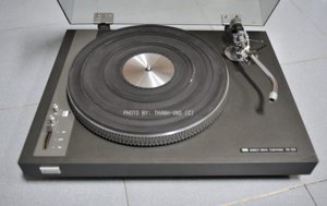

    Khác nhiều đó ợ, cần của cụ là 5045 không to bằng cần 7045 của cụ regular :lol:
    theo kinh nghiệm của em thì cả 2 cấy này đều chống chỉ định với kim 103xx mà các cụ đang sở hữu , dùng cần này thì cart phải có compliant > 15 và headshell nặng chút khoảng 13g...tiếng mới ổn nếu ko thì sẽ đần đần ạ, em giáo trước để các cụ chuẩn bị tinh thần, ko đổ tại cho RX-5006 không hịn :mrgreen:

    Không ảnh hưởng gì đến hoà bình chung bác ạ, cho dù có to hơn hay dài hơn :D. Do điều kiện hơi hạn hẹp nên dù có chống chi định hay không...........em cũng chỉ có thế :)
    Lão Rờ gu thì lúc nào cũng chơi sang hơn em vài cấp nên súng của lão ấy to hơn em âu cũng là lẽ thường hehehe em toàn xài đồ của lão ấy thải ra >>> tóm lại toàn ve chai bác ạ, hy vọng cái cối xay mà nhóm chúng ta vừa làm không phải xếp vào hạng Ve chai :mrgreen:

    Đây ạ, cần rất bình thường :D

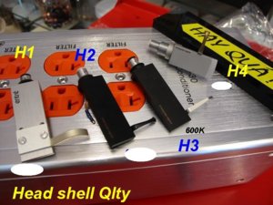

    103 em để dành cho chú DIY vậy! :lol:

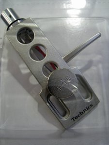

    Còn bộ dưới này em ghép với chú Doctor kia. Nếu cái Technisc headshell kia xấu quá em nhét cái AT headshell vào. AT tầm 11gr, làm thêm cái long đền thau cho nó ...damping luôn! :lol:
    OK hem bác? :mrgreen:

    Qua nhà Z-Sir lấy cái AT 600k về độn thêm con long đèn thau (cái H2 bán roài, khg thì lấy cái đó khỏi độn) :lol:
    Gấu hơn thì bắt lão ấy lấy cái cân ra. Cân cái nào >=13gr thì lấy, bất kể giá cao hay thấp.
    Gấu hơn nữa thì nhặt mấy cái headshell củi bên đó về, lấy cái chân, đẽo 1 cái bằng gỗ :mrgreen:

    Em có cái máng của Victor, chẳng biết nó nặng bao nhiêu nữa, lão YS chém quá hehehe giá tuyền trên mây :mrgreen:

    Có là tốt rồi cụ ui! Thiếu mass thì gắn thêm longden. :lol:

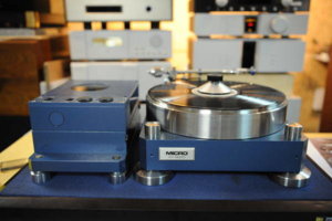

    Mấy cái chữ kia đóng bằng triện kiểu khoai lang ah? Cái kia nhớ thay cái triện bằng số 6 nhé!:p
    Hum nay nhìn mới thấy đỏ tí

    Hết cơ hội rồi bác, cả 2 cái đều là AX-1 :mrgreen:

    Thiếu chữ G nên khg cần sơn hay xi! :D

    2 cái đen đen là máng AT-MG10 cũng tạm đủ xài rồi , nhưng em mà là cụ thì em chọn cái mầu trắng ngăn ngắn kia :mrgreen:

    Trọng lượng máng cũng còn phụ thuộc vào trọng lượng (mass) của cart. total mass = cart + ecu + headshell lead + headshell khoảng >20~25g là ok roài, quá nữa mấy cái cần đó không chịu được cụ ạ :mrgreen:

    Xong cái Arm ấy em tiếp tục chương trình thay áo mới cho bộ cối xay, màu cũ đen quá nhìn không lọt mắt :mrgreen:

    chưa chắc mầu blue đã hạp với cái platter vàng cụ ạ, em đề xuất nếu thay áo cụ nên nghiên cứu cái mầu của RX-8000II cơ mầu rêu thì phải :mrgreen:
