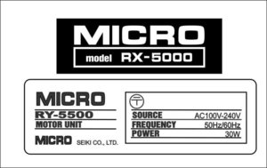

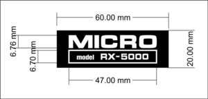

    oài! tận trang 73, trôi nhanh quá. Từ bữa nay em không tiện đường, không đặt được. bác nào tiện đường đặt giúp em với! File gốc tỉ lệ 1:1 em làm trên corel. Mai em vào Cty đo lại kích thước cụ thể.
    Cái tem dưới đã in trên giấy decal, bữa em có nhờ bác VNS dán vào các motor box sau khi sơn. Chắc bác VNS đã dán rồi.

    Bác lưu ý:
    - 2 hàng chữ kích thước như nhau, lấy theo 1 số-Do em gióng KT nó ra số lẻ, sửa lại mất thời gian, nên em để nguyên vậy
    - Chữ R,C,O,5,0 trong đó đã vẽ lại do không có trong bộ Front ở PC của em. Nếu máy của họ có front giống như vậy thì ok. Khg thì họ phải vẽ lại khi khắc bằng máy có liên quan đến PC
    - Nếu cần File Corel em gởi qua mail.
    Thân!

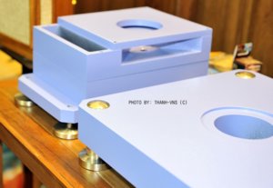

  21. ThanhVNS
    ThanhVNS Advanced Member
    13/10/06
    7.105
    80
    Re: [DIY] Micro RX-5000 Made in Vietnam........debut 12 Nov

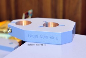

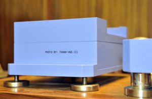

    Mấy hôm nay em toàn phải trực ở bệnh viện, nhân lúc được thay ca em chạy về nhà tranh thủ đổi màu bộ cối xay sau đó lại chạy vào bệnh viện.

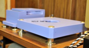

  22. ThanhVNS
    13/10/06
    7.105
    80
    Tranh thủ lúc chưa có đủ phụ kiện để lắp cái Bearing em bóp cổ tay ASM cái chân Motor Box
  23. ThanhVNS
    13/10/06
    7.105
    80
    Cái Tone Arm tay ASM làm lởm quá hị hị nên em phải đổi màu luôn mặc dù hơi tiếc vì nó là đồng đỏ :mrgreen:
    Bây giờ em đang hồi hộp vì mấy viên bi hehehe chả biết sau khi ông MET vứt cho cái long đền thì nó có đội được cái Platter lên hay không, mà chửa biết khi nào ông MET vứt cho nữa nên em lại bóp cổ tay ASM vụ nút niếc chứ để màu trắng bạc nhìn nó cứ thế nào ấy :mrgreen:

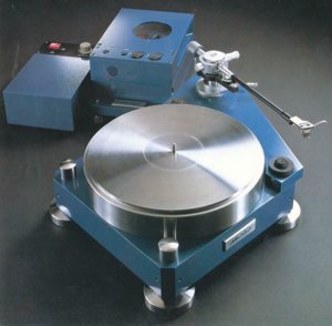

  25. ThanhVNS
    13/10/06
    7.105
    80
    Dạ nhà em không thích đen thui nên đổi màu ạ :mrgreen: . Mới lại sẵn nghề sơn phết nên sau này không khoái màu này nữa em lại đổi sang màu khác lo gì :mrgreen:
    Mầu của cụ SEIKI đây ạ hehehe nó cũng giống cái màu em sơn nhưng do đèn đóm không đủ nên em chụp nó ra cái màu hơi nhạt tẹo ấy mà :mrgreen:
