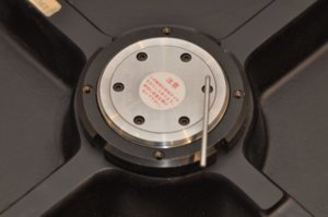

    Re: DIY (Clone) - Turntable Micro Seiki SX8000/RX500/RX1500
    Toàn bộ vỏ của bearing RX-5000 là I-NOX khác với các model khác thấp hơn là Nhôm.
    và miếng đáy cũng cùng nguyên liệu.các bác có thể chọn nguyên liệu như Nhôm.đồng.Inox để làm tùy theo sự thống nhất cùng với AE
    Miếng đệm sau này các bác tính sau kể cả Caremic ball bearing cũng vậy có thể upgrade sau...
    Bản báo cáo của em bên trên nhất trí vậy nhé các Kụ! Em đã bàn với bác Metal trước khi viết BC.
    Cái bearing xong sẽ gần như này. cái trong ảnh kích thước khg giống MS. và em làm = máy cơ. các cụ khỏi ...chém nhé! :mrgreen: :mrgreen:

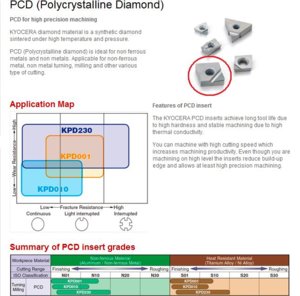

    Em gửi tặng các bác mũi dao kim cương (trong vòng tròn đỏ) để gia công tinh cái platter. Bảo đảm đẹp như MS. Bác nào đảm nhận phần này cho em đ/c em mang tới
    Tks Bác! Để bác Metal liên hệ với nơi GC xem sao. Có gì bác ấy liên hệ lại bác nhé!
    nhìn cái insert đã quá nhưng không có cán thì chịu chết :D
    MTW , AL là thế nào thép kg rỉ nhé
    @Regular , cái nắp đáy có lỗ ốc chia độ
    ,nếu chia độ lỗ khoan được thì cho em thông số còn không thì bác gia công tròn em khoan lỗ để khớp với đế máy nhé bác, Tiện thế thì mịn quá còn gì nữa hehe
