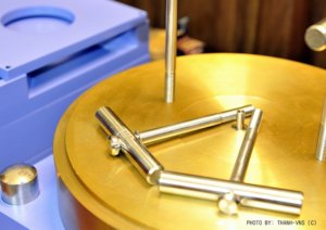

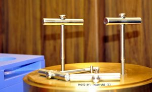

    Do hôm qua bị chê ác quá, hôm nay điên tiết lên tay ASM quyết tâm làm lại cuộc đời với 4 cục SS-304 mới trông cứng hẳn ra :mrgreen:
  11. ThanhVNS
    ThanhVNS Advanced Member
    13/10/06
    7.105
    80
    Re: [DIY] Micro RX-5000 Made in Vietnam........debut 12 Nov
    Bộ Tool của các bác Gà ri và Đu cành lê đây. Tay thợ tiện chê 2 cái búa của MS hehe hắn bảo đã chơi thì chơi cho tới nên tất cả đều dùng thép đặc SS-304, có phe cài để giữ 2 cái Bolt với cán Tool > các bác có thể tháo gọn ra từng phần, hắn bảo làm kiểu MS muỗi quá nên hắn ứ thèm chơi.

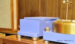

    ASM đâu rồi? làm dùm cho cái base motor housing giống như lão VNS đi, trông ngứa mắt quá rồi...

    Do cả khối màu đen nó tối quá, em tranh thủ lúc được thay ca, buổi tối hì hụi làm vệ sinh lại và sơn cho màu nó sáng lên. Phần đế Motor Housing nếu để theo đúng mẫu 5000 thì quá bất tiện nên em lại hì hụi làm thêm. Do cái cối xay của em chưa quay được nên cứ cái gì chưa vừa ý thì em lại làm cho nó vừa ý bác ạ :D
