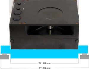

    @Metal: Nếu cần, bác cho cái bản vẽ theo kiểu dưới em đề xuất. Kích thước lấy chẵn theo plinth (312mm) và chiều dài motor box (240mm).
    lưu ý: chiều cao cần đo lại sao cho tương thích với độ cao mâm-Belt chạy gần giữa platter nhất. Khg khéo có khi phải...tiện lại chân :mrgreen:

    Trông cụ vẽ em chả hiểu gì? gọi cái phần dưới là Base nha.... Cao sẽ khoảng 2-2,5cm thôi vì cao hơn nữa lại phải kê...mâm :). Chân của base vặn ren hay...? Lão VNS làm thế em chắc chắn là sẽ phải kê mâm lên mới vừa dây thun :)

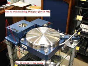

    Đơn giản chứ có gì mà khg hiểu cụ ui! Cái bụng nó võng xuống! :p
    Chân base ren răng. chơi con lục giác cấy từ trên xuống-của tây xài vít dẹp :p .

    -Dùng 2 chú vít cố định từ dưới lên (ren răng ở dáy motor box). Quất M6 cho gấu
    -Làm 2/4 con vít cấy cấy vào đáy motor box. Mặt trên base khoan 4 cái lỗ ngay vị trí 2/4 con vít cấy này. Thả xuống cái bẹp là nó nằm yên-jin của nó chỗ này là 4 cái chân nho nhỏ xinh xinh từ motor box

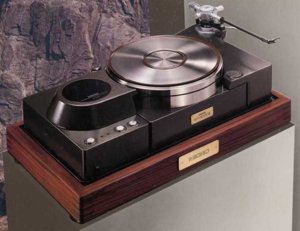

    Túm được cái ảnh của bác Giahy .
    Phần âm xuống thấp thôi! :p
    GS làm dày 25mm với SS, khi chưa gia công nặng khoảng 12kg
