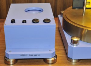

    @ Regu: Đây là Dopping em đang dùng cho phần Power và sẽ tống thêm cái này xuống 4 chân của cối xay, lúc ấy cái BA-6000 của bác có đút vào thì cũng không có tác dụng gì vì 4 cục Dopping của em là thế hệ 2000 nên khác biệt quá xa về công nghệ và cách xử lý vấn đề RUNG :)
    @ducanhle: Vấn đề ấy cũng đã được tính trước vì kích thước của mỗi thứ đều khác nhau, nếu muốn chơi theo mẫu 8000 với String và Flat Belt thì chắc chắn phải thay toàn bộ 4 chân của mẫu 5000.

    hic ,giờ mới tỉnh , hôm qua nhà iem bị flywood đè
    - motor box : hàng của flywood dày 20mm nặng ~ 2.5 Kgs nếu làm 40mm chắc 5Kgs
    - thêm 4 cái chân gần 2kg nữa , iem thấy nhiw đây đủ căng dây đàn òi

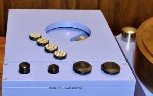

    bác ThanhVNS clonning giúp em thêm mấy cái nút với :)

  8. ThanhVNS
    ThanhVNS Advanced Member
    13/10/06
    7.105
    80
    Re: [DIY] Micro RX-5000 Made in Vietnam........debut 12 Nov
    Vâng em sẽ cố sau khi làm bộ đầu tiên tay kia cứ hằm hè và mắng em vì cực kỳ khó làm do nó không đồng bộ hehehe em chịu khó làm chuột cho các bác đi sau vậy :)
    Vì em mở hàng cái Base cho Motor Box nên tay kia cứ hằm hè em, dạo này hắn lười đóng cầu dao quá, chỉ chăm cái khoản Beer thôi :mrgreen:

  14. ducanhle
    ducanhle Advanced Member
    21/6/07
    1.704
    Re: [DIY] Micro RX-5000 Made in Vietnam........12 Nov 2011
    Bộ nút đẹp quá, ghép lên plint mầu đen rất hạp bác lại làm em lên cơn thèm rồi , mấy bộ ngoài ni đang chờ bác đấy nhé. :mrgreen:

    Báo cáo, tối nay em lại tiếp tục nâng cấp thêm 4 cái nút áo nhìn cho nó mượt tí tẹo :mrgreen:

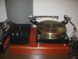

  22. congari
    congari Advanced Member
    5/12/05
    502
    55
    đã đành như vậy, nhưng nghe trên sản phẩm DIY thì cá nhân em thấy không gì tuyệt bằng.
    giao hưởng cũng tuyệt lắm bác ạ, cứ chơi đi thôi
  23. regular
    regular Advanced Member
    6/6/07
    7.375
    Non-Groups
    h mới để ý. Cái bệ gỗ của bác đặc hay bọng vậy bác? Việc này ảnh hưởng đến cộng hưởng của độ ồn!

  24. congari
    5/12/05
    502
    55
    MDF đặc bác ạ, em ruuuuuuuuuu :D

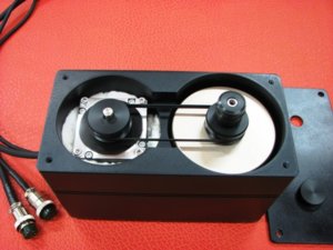

    nghịch thì còn nhiều cái, bác nghiên cứu motor cho nhóm đi. Tìm loại tốt vào vì em nghĩ motor là một bộ phận rất quan trọng.
  25. regular
    6/6/07
    7.375
    Non-Groups
    Nhiều thứ của cái motor nó ảnh hưởng đến chất lượng bộ máy cũng như âm thanh. Nhất là độ rung do bearing nó gây ra. Với 1 rổ motor đã ngiên cứu trong quá trình thực hiện. Thì cái này là ok nhất so với ĐK của ta roài! :lol: Tuy nhiên với cái motor hiện tại khg có độ rung và chỉ ồn. Nếu cách xa 1-1,5m mà còn nghe ồn thì phai thay thế cái khác. Nếu hiện nghe tạm được thì cứ cho burn-in thời gian xem sao đã. Em vẫn tiến hành tìm loại nào khá hơn để tiếp tục nâng cấp. Bên cạnh đó em tìm cách mod lại brass bearing xem sao. Do bên trong motor này còn có LK điện tử. Nên việc tháo ráp cần phải thận trọng! :lol:
