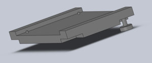

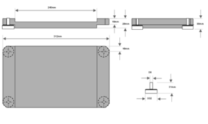

    Cụ ASM xem giúp em cái bản vẽ base motor nhé. Em đề xuất 1 số thay đổi so với cái cụ đã thực hiện cho cụ ThanhVNS.
    Tổng thể mẫu của bác ThanhVNS đã thực hiện rất đẹp rồi nhưng có thay đổi 1 chút sẽ đẹp hơn.
    1. Phần hình chiều bằng: giữ nguyên.
    2. Chân inox làm nhỏ đi, để phần nhìn cân đối hơn, phần chân motor nhỏ hơn chân của plint
    3. Phần hình chiếu đứng: phần đáy của base làm lồi thêm giống kiểu dáng với SX-8000, tuy nhiên chỗ đó vẫn sẽ mỏng hơn 8000 chút vì cái plint của RX-5000 thấp hơn. --> Giảm tối đa không gian hở dưới đáy Motorbox sẽ giảm cộng hưởng gây ồn. Em đã thử kê motor bằng chân silicon thì ồn hơn là kê lên cuốn sách.
    Em xin hết ạ, cám ơn bác asm nha :D

    Cái base đại khái chi tiết như thế này.... bác ASM đợi tí em chuyển bản vẽ cho nha...

    bác MT vẽ nhanh quá, cái 4 góc base nên chém bớt cho mềm mại và giống hơn, em clone có hơi khác của bác 1 tí nhưng nó giống cái 8000 hơn, trình bác duyệt nhé :mrgreen:
    @ThanhVNS, cái base của bác ok rùi, sao ko share cái bản vẽ luôn bác MT đỡ phải mất công nhỉ :wink:, chỉ việc thêm mỗi cái phần lồi.

    Giời ạ chả chịu đọc gì sất, em nói với sư phụ Thịnh già >"em đo kích thước Box sau đó nhờ tay mập ASM vẽ và đổ qua CNC chém luôn" bản vẽ tay ASM đang giữ chứ nào em có mảnh giấy lận lưng đâu mà xe với pháo :) > rõ khổ :mrgreen:

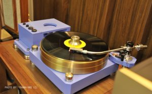

    Hôm nay em phải nhờ chuyên gia Rờ gu qua xử lý giúp vụ hang hốc v.v :)

    em chém nè, chơi cần câu để mà để người khác setup hộ thì hơi....mất vệ sinh :lol:
    mới qua hình thôi em thấy cần của cụ ngỏng lên hơi cao đóa, chắc phại hạ xuống gần 1 xăng ti nữa mới ổn :wink:
  16. ThanhVNS
    ThanhVNS Advanced Member
    13/10/06

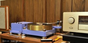

    Sau một lúc xoay vặn tháo ra lắp vào cuối cùng thì bác David cũng đã chịu nói chuyện với em và chuyên gia Rờ gu :)

    để như setup hiện tại nghe mỏng và chua lém, hay là cụ sợ setup chuẩn cái Classé nó thất nghiệp :mrgreen:

    Re: [DIY] Micro RX-5000 Made in Vietnam........12 Nov 2011
    Mất vệ sinh kệ em, tay DIY nào mà chả mất vệ sinh hị hị. Chẳng qua là ghen ăn tức ở vì bộ cối của em quá đẹp nên chả biết chém thế nào nên mới tìm mọi cách lắt léo tí hị hị
    Hê hê em xài cái kim chuối dùng để test trước đã, dầy như bánh dầy chứ mỏng cái giề :twisted: :mrgreen:
    Chưa thả 103 vào đấy, thả vào có mà thiên hạ lại khóc thét mất
    Bác ấy mới qua cần rời thôi! Trước SD Cần theo máy. Nên từ từ sẽ quen thoai!
    Cần hơi cao. Nhưng cái vị trí hơi khó chọoc vít vào, và cũng nôn nghe :lol: . nên để luôn và có dặn Bác VNS hạ xuống rồi. Vì cây kim trên đó chỉ gắn tạm trong lúc chọc ngoáy.
    Cây kim quí chưa đủ ĐK để gắn vào. Nay mai bác ây gắn vào sẽ căn theo kim mới. Khi ây nâng lên hay hạ xuống 1 lần thoai! :lol:
    p/s: h mới đọc mấy bài sáng thấy các bác chém khiếp quá! :lol:

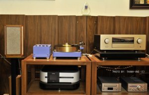

    trông nhờ có cái mâm DIY mà góc nghe nhạc gọn gàng hẳn lên nhỉ... :). Chúc mừng chúc mừng. Lão này giờ chắc tiếc cái LP tặng em hồi xưa lắm đây.. :))
