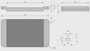

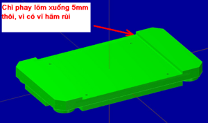

    Ơ bác MT ghé qua cũng ko comment gì nhỉ? Em cứ đề cử phương án em đề xuất nhé, ngoài ra để cho nặng hơn thì phần phay lõm trên mặt chỉ sâu xuống 5mm thôi --> base sẽ nặng thêm tí, bù lại hần phay đi 2 cạnh mặt dưới. Cám ơn bác ASM nhe :D

    Cái base nó bằng nhôm, có vẹt đi tí chả thay đổi cân ký nhiều đâu. Nó sẽ nặng chính là phần chân Inox

    Công năng chủ yếu là decor vì hiện thời phê lắm rùi bác, nên em căn cho thiệt là giống về tỉ lệ. Coi như là chốt kích thước gia công nhé.
    @ Trình bác ASM. :mrgreen:
    em vừa update theo comment của bác regu, các cụ có còm gì thì chốt sau 4.30h chiều để bác M còn triển khai nhé, bàn nhiều quá :oops:

    Ốc chân và lỗ nên làm M12/D12 mới cân xứng! thay vì 10 như draw
