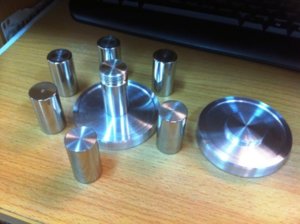

    Tranh thủ cuối tuần các cụ đi vắng em trình cục record clamp các bác xem xét. Vì thấy các bác chê kiểu này dữ quá! :lol: :mrgreen:
    Nặng 860gr :lol: so với của hãng 790gr
  2. metalworks
    metalworks Advanced Member
    5/8/09
    2.374
    Re: [DIY] Micro RX-5000 Made in Vietnam........12 Nov 2011
    Đẹp lắm bác, không tạm nhám phía trên cho nó giống hãng à?
  3. regular
    regular Advanced Member
    6/6/07
    7.375
    Non-Groups
    Nó là (2) tấm Silver carbon bác ui! Em chưa mua được :lol:

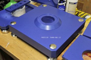

    Tay ASM đâu rồi, vào xem máy tiện thời ơ kìa gia công cục chặn kìa, Hic CNC mà còn thua máy tiện tay làm sao được nhẩy :mrgreen:

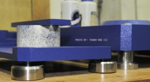

    Em cũng tranh thu tối cuối tuần sơn lại màu bộ cối xay, đây mới là màu mà em nhắm tới, màu cũ chi là Concept :)
    @ Sơn sần đây bác rờ gu
  5. ducanhle
    ducanhle Advanced Member
    21/6/07
    1.704
    Màu này bắt đầu đẹp rồi đó bác...bớt tươi đi 1 tí tí nữa thì tuyệt. :D

    Chơi camo cho nó dễ né kụ oi :mrgreen:
  7. regular
    6/6/07
    7.375
    Non-Groups
    Vừa rồi! Nhìn ảnh nó vậy. Thực tế sẽ tối hơn. :p
    @vns: sần này bám bụi phải bít! :twisted:

    Nhà có máy bơm hơi với đủ đồ nghể thổi, hút, phun v.v em chả sợ :mrgreen:

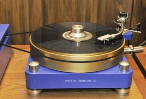

    Sau khi thử với Flat Belt thì tốc độ của Platter được ổn định tuyệt đối so với String Belt > như vậy String Belt hiện tại khá trơn nên không đủ ma sát để kéo cái Platter quá khổ.

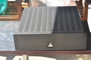

    Quả này lại dư ra một mớ tiền đây, vì em Classe sắp....đi :)

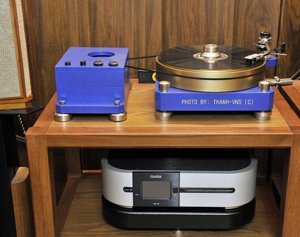

    @ thinhgia: Báo cáo sư phụ, do cái Pulley quá trơn và cái String khá nhẵn hehe 2 yếu tố kết hợp lại nên đôi khi nó tuột mặc dù em đã kéo cái String rất căng rồi.
    Vấn đề chuồng gà là do em độ thêm cái Base cho Motor Box theo mẫu SX-8000 nên tạm thời kê như thế do Plinth của mẫu RX-5000 mỏng hơn cái Base của SX-8000 ạ :mrgreen:.
    Em đang nhờ tay béo ASM độ lại cái chân nhưng hắn lặn mất hút con mụ hàng lươn, chắc lần này lại túm áo lão MET cái vụ chân thôi hehehe cứ tròn thì Metalworks mà vuông thì ASM hehe
    @MET: Hehe, sau khi burn vài ngày em tháo Bearing ra thì cái long đền thép trắng bị quả bi gốm gặm luôn 1 lỗ hehe phải làm bằng thép đen thôi kẻo chạy 1 tháng thì cái Platter lại sụm xuống cái thân Bearing mất :)
    PS: Suýt nữa quên, mai em thanh lý Classe thôi :D

    Để nó nghỉ hưu sớm quá cũng hơi uổng hay là trade-in cái trong hình này của em đi :lol:
  14. ThanhVNS
    ThanhVNS Advanced Member
    13/10/06
    7.105
    80
    Thôi cho em trao đổi tù binh nhé :D :wink:
    Cẩn thận vụ nhiễm từ...tốt nhất kiếm miếng ceramic vừa nhét vào làm long đèn là ngon

    @Thinhgia: Nó tuột cái string tức là thất tốc nên thi thoảng anh David lại thều thào 1 tẹo, sau khi em thay cái Flat Belt vào thì hết nên em cho rằng vụ thất tốc là do cái String và Pulley không hợp đồng tác chiến với nhau được tốt ạ :mrgreen:
  18. thinhgia
    thinhgia Advanced Member
    18/1/08
    5.002
    530
    Còn Lâu Mới Khoái Nhá
    Đang gạ trade-in bằng được cái classe đó thì cứ cản làm giề :lol:
    Kiếm miếng thép tôi có độ gia cứng bề mặt tốt là ok.Vấn đề nhiểm từ nó không trầm trọng như vậy Hưng,với lại nó nằm ở ví trí rất là xa ruột nên không hề chi cả Yên tâm đi
  19. ThanhVNS
    13/10/06
    7.105
    80
    Hôm nọ em bảo lão MET làm bằng thép đen theo nguyên mẫu cho nó cứng rồi nhưng lão MET cứ xơi thép trắng thế mới lạ chứ :D hehe kết quả là thép trắng bị gốm nó xơi ngọt như gặm táo Washington :mrgreen:
    Bác cho 5xu hình marco cái pulley.
    Cái dãnh trên pulley cho string belt có không?
    khoảng cách căng hay chùng bác xác định bằng thước đo hay bằng mắt 8)
    Vụ này trông vậy cũng hơi khó đấy,làm mấy hồi mới rõ là căng vầy là ok hay chưa....vvv
  21. metalworks
    5/8/09
    2.374
    Cái pulley không chuẩn lắm, nhưng string bell vẫn dùng OK, mỗi lão này hay kêu thôi bác Thinhgia
  22. ThanhVNS
    13/10/06
    7.105
    80
    Dạ có rãnh đàng hoàng cho String Belt mà sư phụ, còn thử độ căng thì em thử bằng tay thôi chứ có xác đị̣nh bằng thước hay mắt đâu ạ :mrgreen:
    Coi xem mỗi khi tốc độ biến đổi thì sợi belt ở pulley nó có trượt khỏi rãnh sinh ra thay đổi tốc độ ? còn khi nằm đúng vị trí làm việc em cho là hơi lạ hoặc trừ khi nó tuột hẳn....vvv
  24. ThanhVNS
    13/10/06
    7.105
    80
    Dạ không, nó không hề tuột khỏi rãnh sư phụ ơi, rứa em mới nói chứ :D

    Hic..... từ trang 22 đã show hàng lại còn thép trắng ,bearing NTN hay SKF củng bằng thép đen thui mài lên là nó trắng . :mrgreen:
    @Bác Met có ngon dùng water jet cắt lưởi phay dĩa thép gió dầy 3mm là xài phê luôn ,nhưng hơi tốn công tý . :D
