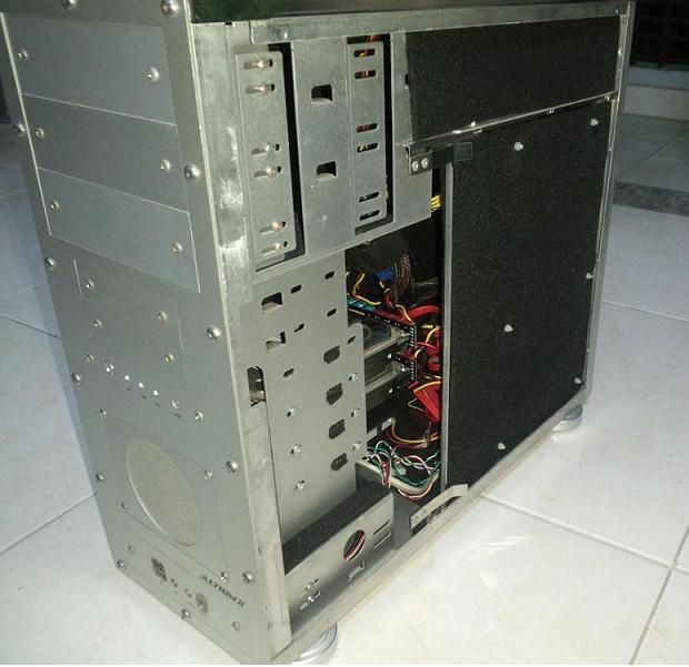

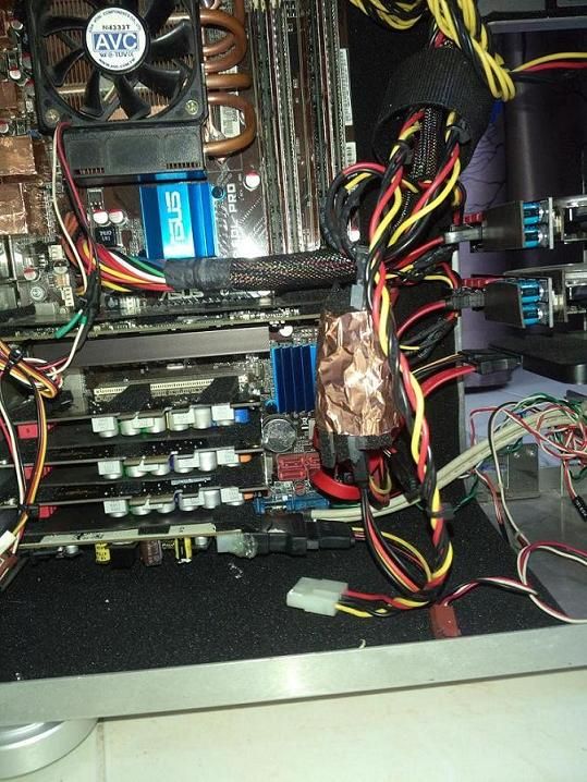

    con pc của mình hoàn thành đến 90% rồi, up hình cho các bác xem :) , độ ồn không quá 12db(tai không nghe), độ nhiễu cảm nhận theo tai nghe là cực trong :D
    máy được dán chống nhiễu chống rung các thứ, linh kiện mua theo quy cách low noise, hầu hết là hàng nhật, hàn, trung :D
