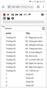

    Kể tiếp câu chuyện nâng cấp, lần này có liên quan FOOBAR2000 và mô hình DLNA và trò upsampling.
    Nghịch foobar2000 này cũng khá lâu, so sánh nó với HQplayer.
    HQPlayer có nhiều filter cho upsampling hơn, nặng máy hơn nên chơi máy yếu dễ lag,khi đó MẤT nhiều hơn ĐƯỢC.
    FOOBAR2000 thì tính năng upsampling khá nhẹ nhàng, ít hao CPU. Tính năng làm DLNA server hoạt động cũng ổn.
    Quan trọng là khi mình kết hợp cả hai tính năng này lại ta có một music server kiêm luôn upsampling hires cho các nguồn nhạc CD lossless lâu nay.
    Mức độ upsamling của FOOBAR với component Resampler-V là tối đa của PCM 768Khz luôn nhé, thuật toán mình chọn là SOX (tương tự thuật toán đang dùng của Jriver và Audirvana). Riêng với oppo sonica, do nó chỉ hỗ trợ 192Khz là tối đa khi lấy file từ DLNA server. Nên mình cũng chỉnh foobar2000 upsampling chừng này thôi. Và khi đó thì CPU chạy rất nhẹ nhàng tầm vài ba phần trăm. (Còn với DSD thì mình ko cho xử lý, mình lấy source thẳng từ cục USB cắm trực tiếp oppo.)
    Nhận xét file nhạc thông qua DLNA server (xử lý upsampling trên PC lên 192Khz) thì cảm nhận là hay hơn bản CD lossless xíu (tầm 10% thôi, ko nhiều đâu). Theo hướng chi tiết bóc tách tốt hơn. (tiếng chi tiết, nhưng ko chói gắt đâu nhé). Có lẽ thuật toán SOX chạy trên máy tính hiệu quả hơn thuật toán chạy trên chip DAC.
    Để cài đặt vụ này, mình chơi một cái adapter đổi từ USB 3.0 ra LAN gigabit, nối vào router wifi, oppo nối với wifi (vẫn trung thành với quan điểm cách ly về mặt vật lý nguồn nhiễu PC ra khỏi dàn âm thanh). Còn cổng LAN chính của PC vẫn nối mạng bình thường phục vụ xử lý công việc. Vì máy mình dùng ở VP, 2 mạng tách riêng ra, để cái mạng phục vụ AUDIO ít thiết bị nhất có thể (chỉ có PC làm server DLNA, OPPO DAC và cái điện thoại làm điều khiển)
    Bật FOOBAR2000 cùng lúc khởi động máy, (đã chọn media libary sẵn bên trong foobar2000). Nên chỉ việc chọn bài trên điện thoại thông app điều khiển oppo thôi.
