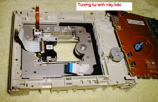

    Không tìm được hình nào của CDP em lấy tạm con CDRom bác xem tạm nhé, tương tự có thể hình chữ nhật trên contac có 2 cái lẫy nhỏ để khi khay CD mở ra thì chạm vào 1 lẫy và khi đóng thì chạm vào 1 lẫy. bác cứ lật bộ cơ nó ra là thấy ngay.

    E không hình dung được công tắc hành trình ở đâu cả,bác có thể chỉ dẫn rõ hơn không ??Thks bác[/quote]
    Không tìm được hình nào của CDP em lấy tạm con CDRom bác xem tạm nhé, tương tự có thể hình chữ nhật trên contac có 2 cái lẫy nhỏ để khi khay CD mở ra thì chạm vào 1 lẫy và khi đóng thì chạm vào 1 lẫy. bác cứ lật bộ cơ nó ra là thấy ngay.[/quote]
    Vâng cảm ơn các bác bên đầu đọc CD rất nhiệt tình chỉ giúp,về e sẽ xem thử,trước đó em đã lọ mọ mở ra mấy lần nhưng chỉ dám tháo đến cái khay đĩa để lau mắt laser thôi,chứ chưa dám tháo bung phần cơ ra vì trông nó cũng khá phức tạp
