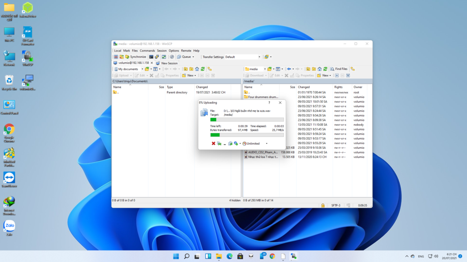

  11. QuyHuyen
    QuyHuyen Advanced Member
    14/2/19
    69
    72
    Mình thỉnh thoảng bổ xung thêm nhạc thì dùng WinSCP Coppy qua LAN trung bình được tầm 20MB/s tùy file thấy cũng được.
