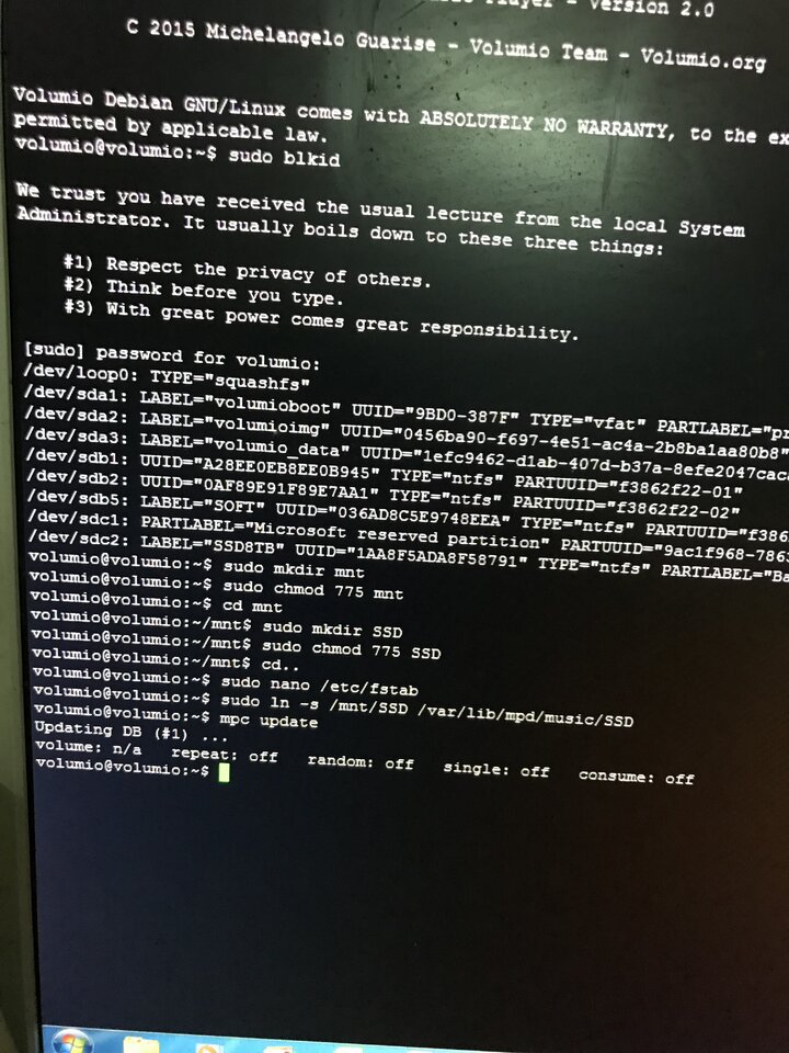

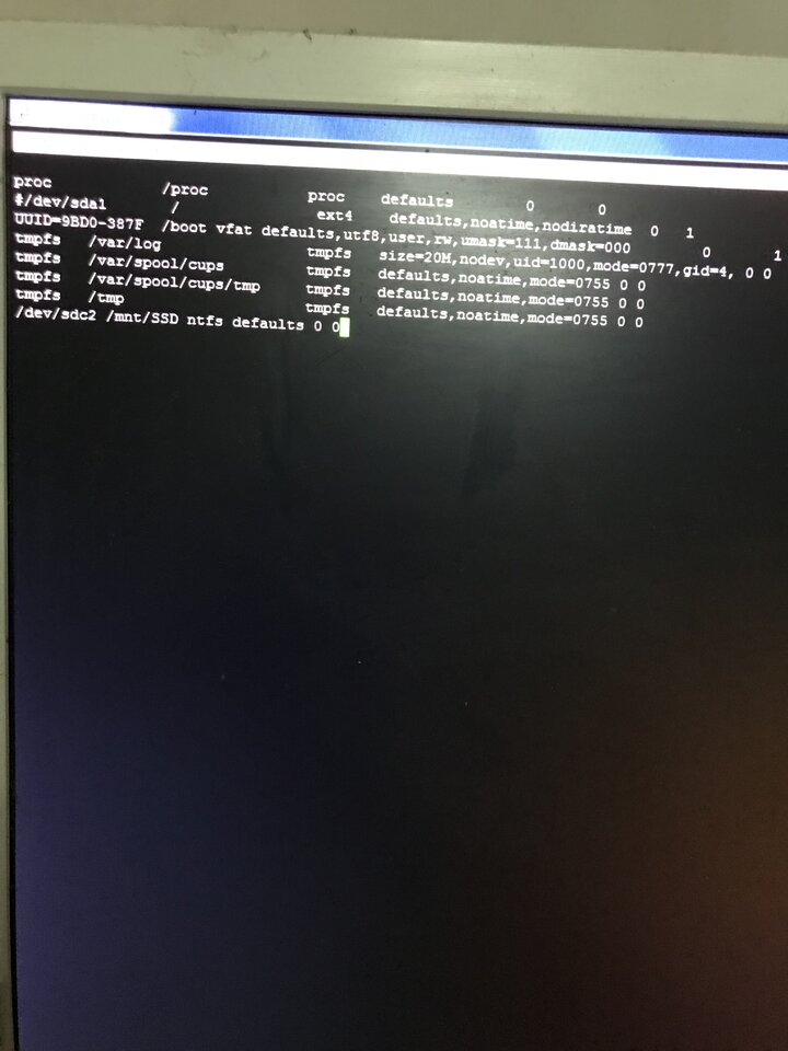

    Bác thạo Linux thì login vào command line luôn trong volumio chỉ cấn gõ mấy câu lệnh là xong
    Bác thử cách này xem trên windows
    1. Cài Volumio như bình thường
    2. Tháo HDD đưa máy windows và dùng phần mềm resize lại cái partition lớn nhất xuống khoảng 5GB, ta sẽ được khoảng trống tầm mấy trăm GB
    3. Tạo partion mới , format partion ở chỗ trống.. copy vài file nhạc vào đó (Nếu không dùng các file >4GB thì định dạng FAT32 cho dễ tương thích)
    4. Cắm vào máy xem volumio có nhận partion NTFS mới không, nếu ngon thì kiểm tra tiếp copy qua mạng vào parrtion này
