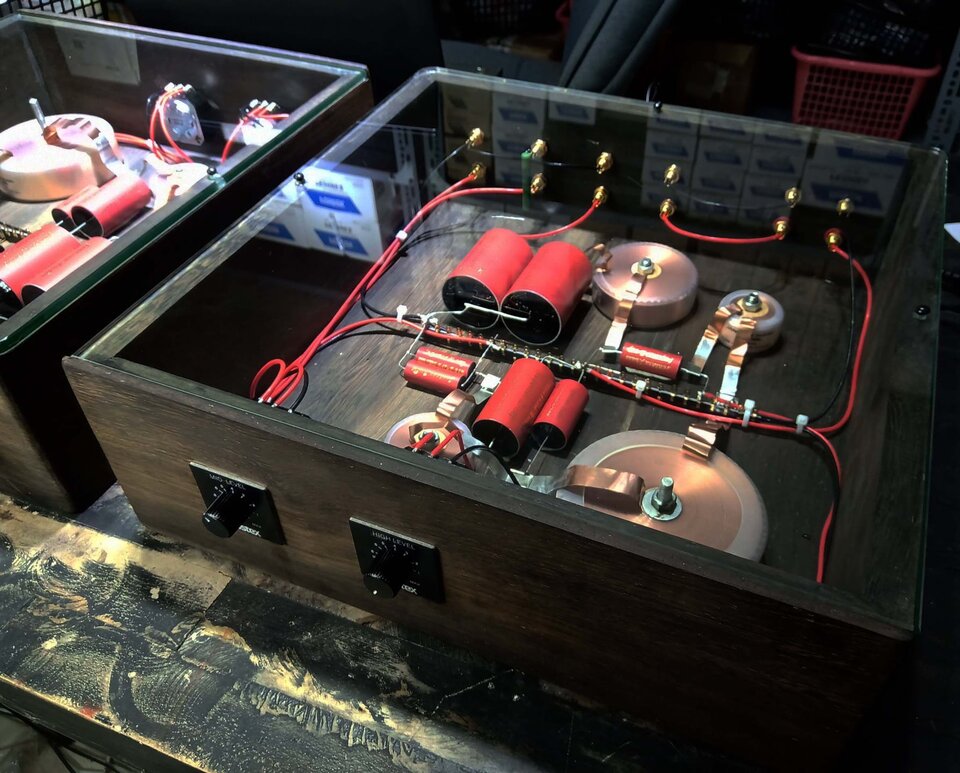

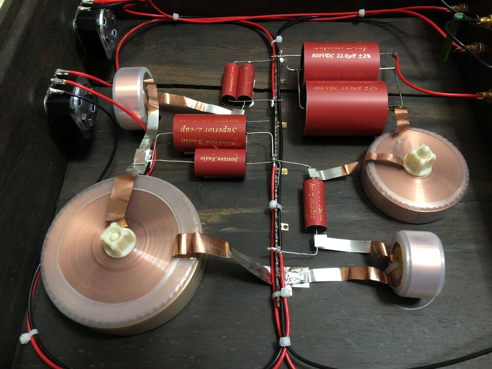

    Cắt bass hả bác mình đang cắt bằng cuộn này nhưng 2,5mh.

    Mấy cái cuộn cảm mà bác dùng bulong như thế này để lắp là làm tăng giá trị điện cảm của nó đấy!

    Làm bulong nhựa. Ngài yes sir bán đầy. Thay luôn cho nhanh bác

    Hình cũ mình thay hết rồi. Thank các bác
