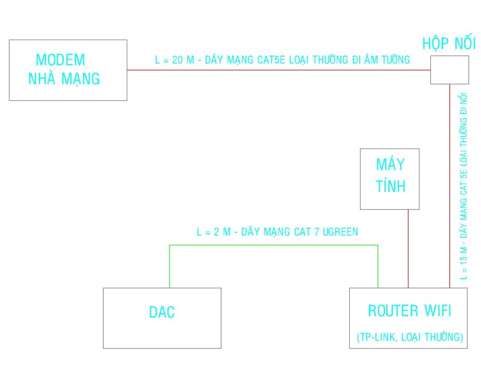

Em chào các bác. hiện em đang nghe nhạc mạng trên Spotify, hệ thống của em được kết nối như hình. Vậy xin hỏi các bác em cần thay đổi gì cải thiện âm thanh ạ - em có cần thêm cục switch riêng cho DAC không ạ

dạ cảm ơn bác, em thắc mắc là nhà em đoạn từ modem đến phòng nghe nhạc nhà em rất xa, mà còn đi âm nữa, nếu nâng cấp dây đoạn này thì rất tốn kém. Do đó có cần nâng cấp phần từ router đến Dac không, và nếu nâng cấp thì nâng cấp, và bổ sung những gì ạ. Cảm ơn
nhà em đi âm Dây mạng từ cột đèn ngoài nhà vào vị trí đặt modem đi âm, cục modem cố định không thể dời bác ạ
Bác không thể rút dây cũ rồi thay bằng cáp quang được à, giờ người ta thi công chôn ống rồi rút dây, chẳng lẽ nhà bác dán dây luôn vào tường không chạy ống gen
Cảm ơn bác, em là dân xây dựng, việc này em biết, em có thể giải thích sơ cho bác dễ hình dung. Nhà em có 6 phòng , từ 6 phòng này dây mạng đi âm kéo về hộp gen, tại hộp gen bố trí modem nhà mạng+switch chia về 6 phòng, phòng em là 1 trong 6 phòng
Nếu đã nghe bằng Spotify thì không cần cầu kỳ lắm. Cứ để vậy nghe đỡ tốn ạ. Nếu bắt đầu chuyển qua Quobuz hay Tidal thì mình mới tính tiếp việc sắm 1 em switch for audio, cắm dây mạng tốt từ đó vô Dac. Vài lời võ đoán vậy ạ.
2 dây CAT5 thì đổi thành CAT7 (có shield) nghen bác. Dây âm tường thì bỏ đi, đi nổi là xong. Dây đi âm tường tiếng không hay đâu. Dây từ Router vào DAC thì thay bằng dây for audio.
Có gì phức tạp đâu bác. Nhà em chạy nổi 25m từ phòng khách đến phòng nghe. Em chạy ốp theo cạnh/viền tường. Khi vào cửa thì em chạy cắt ngang cạnh trên của khung cửa. Để cửa đóng lại không dập dây thì em dùng cưa khoét một miếng lõm trên cánh cửa gỗ (nó hơi xấu nhưng ở trên cao cũng chẳng để ý làm gì.
Hôm nay em mượn được cục switch, em kết nối như sau: dây mạng từ modem em cắm vào switch, từ switch 1 cổng em kết nối với router Wi-Fi, 1 cổng em kết nối với DAC. Kết quả điện thoại của em không điều khiển được Dac. Nhờ bác chỉ em cách kết nối để điện thoại điều khiển được Dac ạ. Thanks bác.
Khác lớp mạng nên nó ko điều khiển đc. Nối cách của bạn thì switch cắm vào cổng LAN của router wifi và chỉnh nó như access point. Khi đó điện thoại kết nối wifi và DAC cùng chung lớp mạng.
Bạn ko quen chỉnh thì kết nối cách này trước. Từ modem cắm vào cổng wan của router. Từ router đó nối vào switch. Từ switch nối vào DAC. Khỏi phải cài đặt. Còn muốn tách riêng mạng cho audio với công việc thì cắm switch cho công việc vào cổng LAN còn lại trên modem quang.
Em nghe các bác nói sử dụng switch riêng cho Dac sẽ tốt hơn, và em thấy các bác kết nối giống như em í lộn em kết nối giống các bác ấy mà không điều khiển được Bác ạ nhờ bác hướng dẫn thêm ạ.
Vậy thì modem quang vào switch. Cổng cho công việc riêng. Cổng cho audio vào router (cổng WAN) Rồi từ router vào thêm cái switch nữa để cách ly nhiễu từ router wifi (cái switch này loại tốt vỏ kim loại, cắm nguồn DC tốt. VD bác mua cisco sg095, 8 port; nguồn ifi xpower 12V) Rùi từ switch chuyên đó cắm vào DAC và NAS.

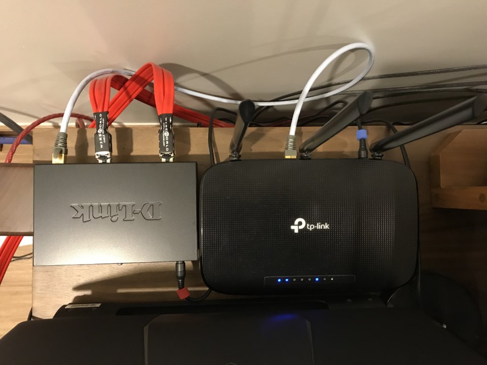

Ko phải Bác ơi.. Đây là cục nhận Wifi từ phòng Khác> Có thể Bác chủ ko đi được dây mạng.. Từ cục Wifi> Swich( Dây Supra) > MS. DAC ( Dây đỏ). Bác có thể Hỏi Bác chủ Thêm. Hi
