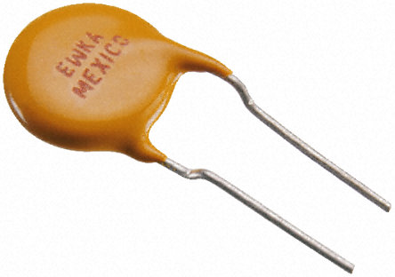

    Trong ảnh chụp chưa thấy cái relay đó. Nếu có mà nối tắt như bác hỏi em sợ nó cháy treble driver khi lên cao trào. Có chăng muốn nghịch thì bác nối // với cai R kia 1 cái R nữa cùng trị số để nó khg bị nhỏ tín hiệu đi nhiều khi có hiện tượng trên ạh!
    " Over-The-Top Protection
    There's always a singer out there with unpredictable volume. With the dual 3"-cone tweeters with high-temperature voice coils you are protected from untrained, enthusiastic performers by a polyswitch that kicks in as needed."
    Tìm trên net thì em thấy cái polyswitch là cái trong ảnh. Khg phải cái relay nhiệt như em mô tả trên theo loa Cerwinvega. Nhưng vẫn cùng chức năng

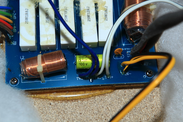

    huhu, trong loa chỉ có vậy thôi và 1 cái giống như selector để chọn mức treb (em chọn max)

    E dự nó là cái chỗ khoanh tròn! Ví nó giống tấm ảnh trên em post. Xui nữa thì nó là cái tụ bypass :lol: . Mà loa KOK thì cần quái gì tụ bypass nhỉ?
