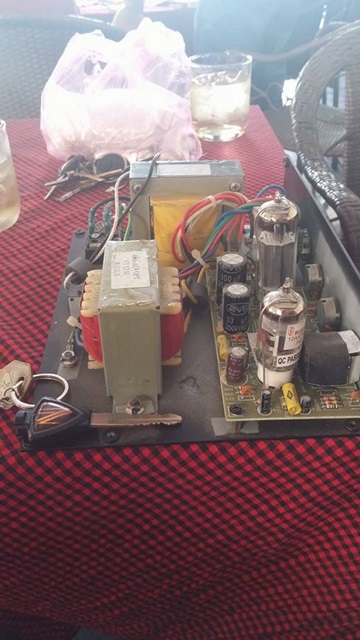

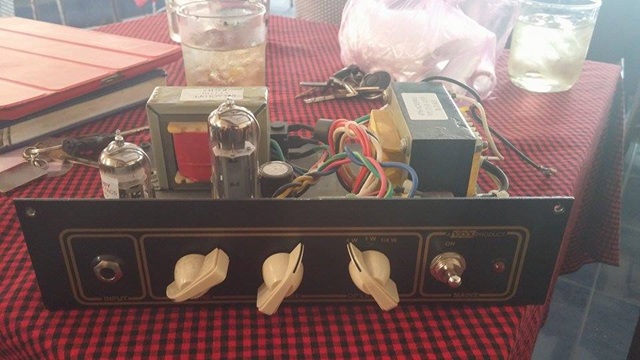

    Hiện tại mình được ông anh cho cái này mà cũng chả biết nó ntn. mong mọi người giúp đỡ nó ra sao cần gì để nghe nhạc tàm tạm vì mình mới bước chân vô lĩnh vực này. và cái loa này nếu DIY thì cần gì và nếu có sơ đồ thùng loa thì mình có thể đóng được.

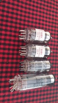

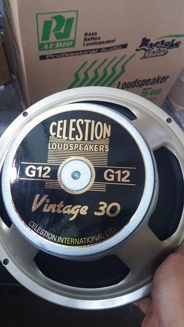

    Thêm cái loa và mấy bóng của nó

    Bác muốn chơi stereo thì cần 1 cái amp y như thế nữa
  4. tai_trau

    Đây là driver toàn dải cho guitar độ nhạy 100Db bác à.

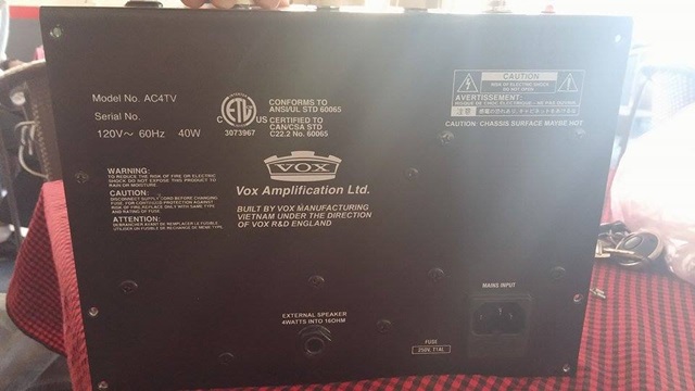

    Amp và loa bác đang có là loại dùng cho đàn guitar nên 1 bộ của nó sẽ gồm 1 amp mono và 1 loa. Bác muốn chơi stereo thì cần 2 bộ như thế. Thùng loa thì bác có thể tham khảo các bộ amp dùng cho đàn guitar mà có luôn loa cho đỡ học phí :p .
    Do đồ dành cho guitar nên bác không thể đòi hỏi cao về chất âm và giải tần được. Xin bác lưu ý kết nối loa ngoài của amp là 4W/16 Ohms (EL84SE)

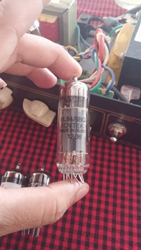

    Bác rút bóng ra cần nhẹ nhàng chứ em thấy cái chân bóng EL84 kiểu đó khi nắn lại lỡ gẫy chân thì hỏng bóng luôn (tốn $) :evil:

    Cái loa G12 này chắc đời cũ. Đời mới bây giờ có thêm mấy chữ đằng sau nữa cái nào cũng trên 100 Đô. Có khi cái này đồ cổ giá cao hơn không chừng.
