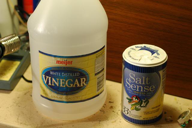

    Re: Dành cho các Bác fan loa AR4 ( vệ sinh chiết áp loa treb
    giấm thì có nhưng salt sense kiếm ở đâu vậy bác ?

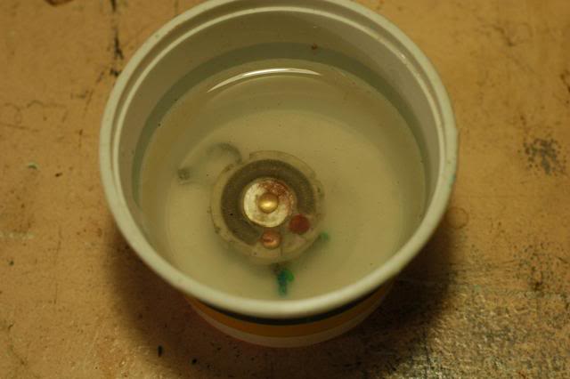

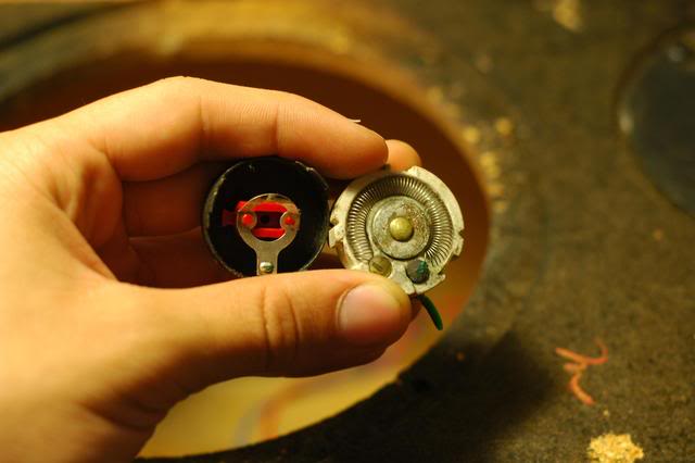

    Cách làm như trên thì phải tháo cả ra. Còn em thì mua một chai DIO XIT của Bác Hưng trên diễn đàn, đem về cho em nó nằm úp mặt xuống, xịt một phát vào chiết áp , để vài tiếng sau vừa xoay vừa xịt thêm nhát nữa, xoay thêm chút nữa thì hiệu quả thật tuyệt vời, không cần phải tháo cả ra đâu ( Xin thưa là rất hiệu quả chứ không như xịt RP7 đâu nha.)

    Xin lưu ý các bác về dung dịch Dio Xit : Nhỡ tay các bác cứ thử xịt vào chữ sơn hay trong lúc xịt bắn vô đồ nhựa là tiêu. Em vệ sinh chiết áp AR xong bắn nhẹ vào mấy vỏ băng cassette mà thấy nó ăn thành các đốm màu đục k lau, tẩy được nên ngán. Thôi cứ làm theo cách chỉ dẫn trong hình cho chắc cú. Cái vụ xịt phát ăn ngay là trường hợp chiết áp của loa nhà bác còn khá ngon, mới oxy hoá chút thôi ạ :)
