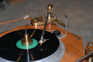

    Chào bác,
    Em thấy cái có lỗ tròn tròn là sướng nhất bác ạ. :mrgreen: Em này đi chung với cần 16" chắc là xứng đôi vừa lứa bác nhỉ! :D

    Cái bearing tròn là của cái RMG-309/ RMA- 309.nhưng nếu để bác làm sài thì em nghĩ bác không nên sài nó,sẽ mắc và khó đẹp hơn hai cái kia."Em sẽ giải thich về phần này cho bác sau" em show cho bác coi cho biết,nếu bác thích nghịch em sẽ nhường lại bác một cái.Việc đầu tiên bác cần làm là chọn armtube bằng titanium hoặc stanley steel không nữa nữa thì vật liệu tương đương.rồi bác cho bẻ như cái cần Ortofon mà bác có," nhớ coi đường kính tube"có gì Em và bác Lovetube sẽ bổ sung thông tin thêm cho bác.Quan trọng là kiếm được ống tốt đúng kích thước.Em sẽ supply thêm cho bác Base slide,Connector.vvv vài thứ khác bác có thể DIY

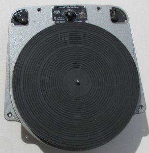

    Bác Minh Lâm oi Không phai cua em , Em muon anh cua bà hàng som đấy bác oi. Xin lôi bác nhé Em chui thôi

    Quên còn cái Ruôt cua nó đây !

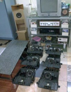

    Ba' hàng xóm qua phu U 70 đấy bác oi.
    Noi choi thôi em moi tâu em này về , Em đang tinh gui qua cho ông Shindo Đô lai bac oi Khá cang thang đấy nhung van con là Garrard 301 Shindo.

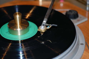

    chào bác.
    em không giám chỉ giáo nhưng em chỉ có thể cho bác lời khuyên .
    nếu đây là lần đầu tiên bác DIY arm thì không nên bẻ offset angle mà chỉ nên làm như hình dưới thôi tuy set up hơi cực nhưng lại rất dễ DIY . em chuyển hết DIY arm của em sang sài loại heahshell này vì dễ làm mà cũng rất đẹp , hay hơn là sài headshell shocket và bẻ cần .
    là 14" thì bác cho cần dài từ bearing ra tới giữa dãnh của headshell là khoảng 340mm.

    Garrard 301 hien tai em có 3 Cream , 2 grey Grease bearing. Van chua đu bác a. Con' hai em nua sap nhâp khâu :oops:

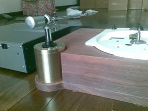

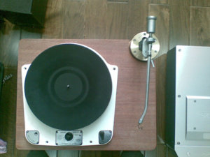

    Mời bác Thinhgia và bác Lovetube xem qua cái trụ này của em :D Trụ này nặng 9 Kg, tốn gần 2 chỉ :(

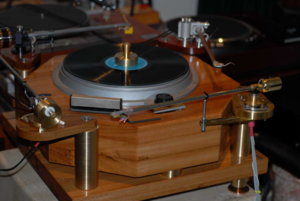

    Đẹp quá anh Minh ơi .
    chúc mừng anh . nhưng mà em này chắc chưa khóc đúng không ạ?
    Thân
    Lovetube
    đây là cái arm 14" mà em nói về cái headshell .

    Ối giời ạ.
    Em mới đón cái nhà em về nó mới to như cái chén ăn cơm.đã muốn thấy xỉu, bác làm thế này tốn nhiều chỉ là đúng rồi.
    Chúc mừng bác đã tiêu hết 2 chỉ :lol: Em muốn bác tiêu thêm mấy vòng nữa cho nó thêm sung sướng.hehehehehe
    Có điều về nét ở phí sau này tạm nhìn thì thấy bác có vẻ chưa được mượt mà cho lắm,có thể sẽ hụt đường kính ôm cua góc trong của trụ,phí sau thì thừa chút thịt phía chân sau.Nếu bác điều chỉnh được điểm này nữa thì Em nghĩ nhin mới Perfect.Nhưng gỗ nhà bác đẹp thật.bác trồng tốt thật đấy quê Em hiếm lắm hoặc mắc vãi tè chịu không thấu

    Cám ơn bác Lovetube về mấy tấm hình headshell nhé! Headshell của bác nặng bao nhiêu gram vậy? để hôm nào em cân thử mấy cái Ortofon với SME ở nhà xem sao.

    Bác Thinhgia góp ý đúng rồi, ban đầu em dự định dùng trụ thau đường kính 120mm cho nên em mới làm phần gỗ theo đường kính này. Nhưng khi ra chợ thấy có sẵn khúc nhỏ hơn 1 tí nên em ôm về làm luôn cho nó rẻ, do đó trụ thau này nhỏ hơn dự kiến
    Em rút kinh nghiệm cho plinth version II :D
    Thân,
    Vintdio

    Ôi thôi chết thế thi sao đến 2 Chi vàng bác oi , Em đồ rang 1.5
