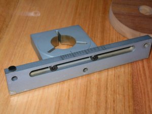

    Em cũng có 1 cái mâm DD-7, bác có cái bản vẽ cái armboard lắp thêm không ạ? Em đang muốn nghịch mà chưa biết phải làm sao.
    Cảm ơn bác.

    Em có sáng kiến sáng kò gì đâu,Micro design đó bác,Bác vẫn làm được cho cái sonny nếu bác có sáng kiến vụ này,Em thấy dân Japan là chúa làm mấy cái này.
    Bản vẽ Em không có,nếu muốn Em vẽ thì trả lương cho Em để Em đi học lớp thợ vẽ :lol:
    Có cái hình chi tiết đây.bác dựa vào cái thân máy của bác có sẵn 3 cái lỗ cho 3 con ốc bắt vô.để vẽ kích thước bác cần(tương đối là ok vì cái design này nó moving được nên sai chút bác vẫn set-up được cái cần câu của bác được)Cái này dùng cho 9 inch nếu bác muốn 12' bác kéo dãn khoảng cách ra ngoài là xong.Bác có thể làm bằng đồng hay nhôm đều ok

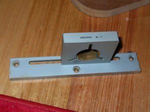

    Tiếp cái arm board show cho bác

    Bác định làm có hai cần?Em sợ bác lại dự định làm một tá thì Em mới "tá hỏa"Dưng mà Em không biết bắt đầu từ đâu?
    Vụ này bác ấy làm thì ok rồi,nhưng phía Bắc các bác không có Router CNC à?
    Bác có thể tự design vì theo cấu trúc đó nó có thể slide cái armboard nên bác vẫn điều chỉnh phàn sai số nhỏ mà tonearm cần ngồi đúng vị trí,Nếu không tự tin Em sẽ cung cấp số đo tương đối cho bác.

    Trong SG thi công chuẩn hơn nhiều, nhất là dưới sự chỉ đạo của chuyên gia :D
    Bác đo được cho em thì tốt quá ạ.

    Thanh áp sát treo vào thành máy có kích thước là Dày 10mm dài 180mm mặt gá bù - loong 30mm
    Arm board chiều dày 15mm một chiều 68mm và 60mm.Lỗ thì tùy theo size arm của bác mà cắt.Em vẽ giỏi lắm chỉ đến thế này là cùng,Còn lại bác tiếp nhé.Nếu trong trường hợp mà bác làm cho cần dài hơn bác chỉ phải tính cho phàn arm board kéo dài ra là ok.
