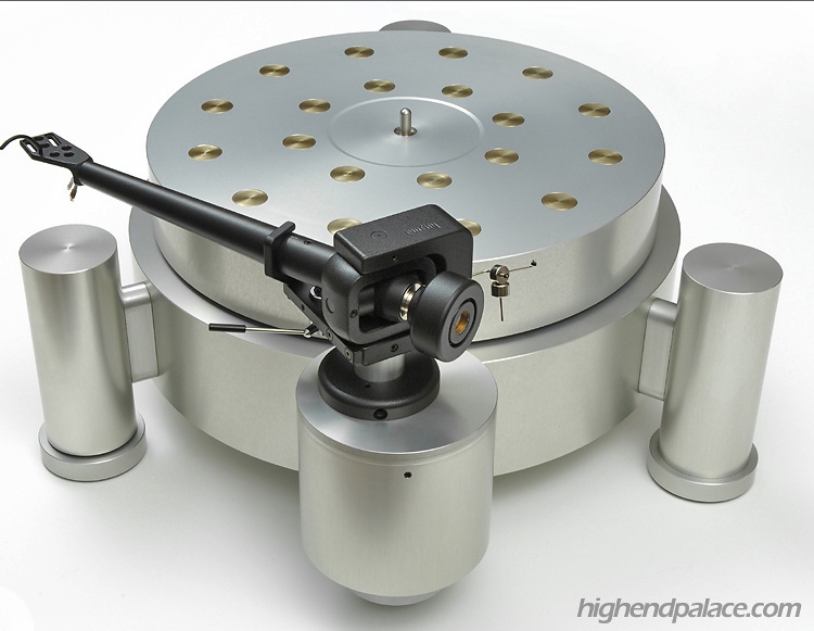

    Bác nào rành cho e hỏi cần của Reed mà serie L như trong hình có tốt ko ạ?

    Cần này tốt bác à.tiếng ấm
    Chỉ có điều cái shell của cần này nên chọn các model sau họ đã upgrade,chứ cái này nó mảnh quá dễ ẹo ẹo lắm,sài nó cũng cần tay chân khéo léo,
    muốn rõ hơn nữa thì chờ Lão Lovetube lão ấy phán,

    Cảm ơn bác, đúng là e thấy cái shell sao mong manh quá.

    em thấy cây cần này âm thanh rất ấn tượng , nhạc tính và tri tiết. tracking rất tốt .
    cây bác show là đời đầu không có chế độ chỉnh azimuth .cái headshell trông vậy thôi nhưng không ảnh hưởng gì đến âm thanh cả . nó cũng không đến lỗi mỏng mảnh như bác thấy đâu .
    em cũng đang sài cây này và nó là một trong những cây cần rất có nhạc tính mà em gặp từ trước tới nay .
    ( em có thể hơi nghiêng ngả vì em là người nhập khẩu cần này ). nhưng em nói thật là nó là cây cần rất tốt về cả chất lượng cho đến âm thanh.
    bác có thể ghé trang nhà em coi thêm hình.
