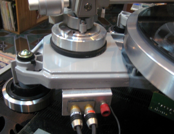

    Các bác cho em hỏi, cây cần tháo máy của em nó thò ra 6 đầu dây ngắn lắm, độ 4 -5 cm. thay dây khác thì sợ chất lượng dây không tốt và phải tháo ra hàn lại nên em hơi ngại, nếu để nguyên thì phải chế Jack cắm hoặc trạm hàn dây ngay dưới arm board .Vậy em nên chế trạm hàn hay dây Jack cắm , nếu là Jack cắm thì nên dùng loại nào ? nếu dùng loại Jack 5 pin thì em chế dễ hơn nhưng sợ tiếp xúc không tốt và không phổ thông ? việc cắm rút ở đó có gây vấn đề với arm board không , em hỏi vậy vì em phải dùng chính 3 con ốc bắt cây cần vào arm board ( ốc nhỏ khoảng 3 mm) để bắt bộ gá cho trạm đấu dây. mong được các bác tư vấn

  20. thinhgia
    thinhgia Advanced Member
    18/1/08
    5.002
    531
    Còn Lâu Mới Khoái Nhá
    Bác có thể lấy thanh nhôm chữ L hay V làm giống em,với điều kiện cắt nhỏ hơn lòng arm board tại chỗ cuối trục bearing bác khoét thêm vòng tròn tránh điểm trục bearing và đồng thời khoan hai lỗ nhỏ bắt thanh V hay L vào đó vơi RCA connector bác sài dây thường + đường mass để tiếp nối ra Phono là ok.sẽ rẻ hơn các cách khác và cũng khá thuận tiện khi dùng hoặc rời chuyển
  21. chauaudio
    chauaudio Advanced Member
    1/3/07
    2.510
    92
    việc của bác giống hệt của tôi, dây từ cổ trục ra trạm zin để hàn tiếp dây RCA vốn ngắn . Nay muốn chế thêm bộ zac để cắm dây RCA rời. Tôi mod trạm cắm RCA và lấy loại dây dùng để đi trong ống tonearm để hàn nối từ trạm zin ra bộ cọc RCA mod. Đây là hình em nó.

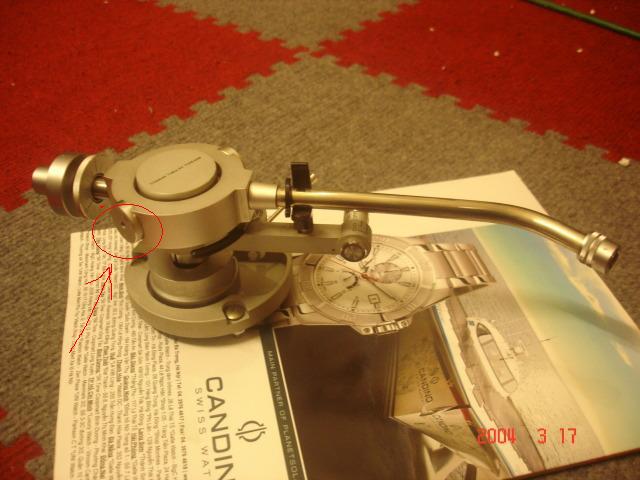

    Các bác cho em hỏi tiếp , chỗ khoanh trong ảnh có con vít, em tưởng nó đơn thuần là 2 cái vít treo cây cần lên trục xoay và có thể chỉnh độ nặng nhẹ chuyển động lên xuống của cần , khi vặn cả 2 bên ra hết thì nó có thể tháo rời cái cần ra khỏi trục . nhưng khi em vặn ốc ngược chiều kim đồng hồ thì 1 bên tách ra khỏi cần , còn một bên em nới đến đâu thì nó kéo cây cần đến đó, không nhả được ra như em nghĩ.
    Vậy các bác cho em hỏi 2 con vít ở 2 bên này có những tác dụng gì , chỉnh như thế nào cho đúng ạ ? hiệm em chỉnh nó để cây cần nằm cân vào giữa , lên xuống nhẹ nhàng ,thấy hoạt động có vẻ tạm ổn nhưng vì không hiểu rõ cơ cấu của nó nên chưa yên tâm . Nhờ các bác giải thích cho em ạ .
  23. lovetube
    lovetube Advanced Member
    28/5/06
    656
    Hải Phòng nhiều hoa phượng
    chào bác.
    hai con ốc đấy là bearing ngang của cần . bác đụng vô nó là khổ rồi .
    bác nên nhờ ai có kinh nghiệm về chỉnh cần kim thì kêu họ chỉnh lại dùm .
    chúc bác may mắn
    Lovetube
  24. thinhgia
    18/1/08
    5.002
    531
    Không dọa trẻ em và người già Lão nhé. :D
    Chắc bác ấy tháo được thì sẽ cũng lắp vô lại được.
    @phamnguyen
    Cái đó bác chỉnh thì làm tỉ mỉ chút,
    nhìn cân bằng mọi điểm.cách chỉnh giống như phần Mayoer xe đạp,trơn tru nhưng không lỏng là được.

    Tự nhiên thì em cũng không động vào làm gì , vì khi nhấc cần lên em thấy chỉ nhấc được chút xíu là mắc lại , quan sát kỹ thì ra là cái ống tonearm bị tụt vào trong, chỉ nhấc cần lên chút là phần ống tụt vào kích vào trục bearing làm hết đường chuyển động lên xuống của cần . quan sát quanh trục trục bearing thấy lệch về 1 bên, em chỉnh cho cân lại thì cái phần ống cần tụt vào đó kích cứng vào trục luôn, cần không nhúc nhích được nữa .Chắc vì lý do đó nên ông chủ cũ đã chỉnh lệch đi để tạo khe hở cho cần có thể nhấc lên được tí chút. kết hợp đó là khi lắp máng vào thì cái máng nó hơi vẹo nghiêng 1 bên .thế nên em mới phải vật nó ra đấy ạ . Khổ nhất là mở 4 con ốc bắt ống tonearm vào bearing , nó bé xíu bé xịu làm em phải chạy ra chợ mua một bộ tôvit bé tí, 1 cây kính lup liền đèn về mới xử lý được. Bây giờ có vẻ ổn rồi, em đã lắp kim lên và cho nó track thử thì thấy chạy hết đĩa trơn tru. ( chưa kêu vì em chưa đấu dây ).Nhưng vì không hiểu 2 con ốc đó ngoài chức năng bearing ngang nó còn chức năng nào khác không nên em không yên tâm. Mong được các bác chỉ bảo thêm cho.
