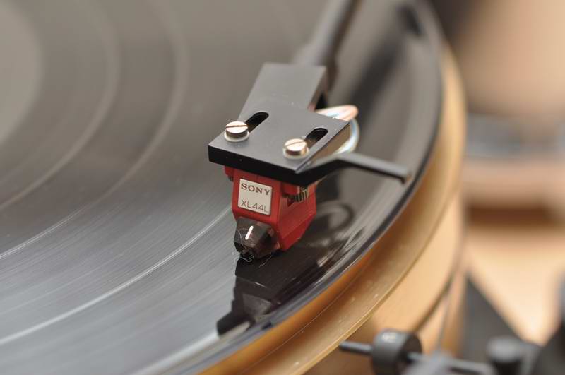

    Nhiệm vụ nó có vậy thôi.treo ổn định để cần làm việc
    vị trí đó cần chính xác nên bác chỉnh cho chuẩn, như em lưu ý phía trên.
    Tuy nhiên nếu làm sai thì nó co thể ảnh hưởng tới phương vị của Cartridge (bị nghiêng = Azimuth )

    Về việc này em đề nghị bác kiếm Em Chân dài thật đẹp mắt bồ cu ngắm là chuẩn nhứt :D
    Bác ngắm thôi lâu ngày cũng quen,giống bộ đội ngắm Súng í mà.
    Nhưng cũng nên ngắm hai điểm Tay cần và bụng cartridge (vì có nhưng cartridge khác nhau chút xíu về góc nghiêng của body)

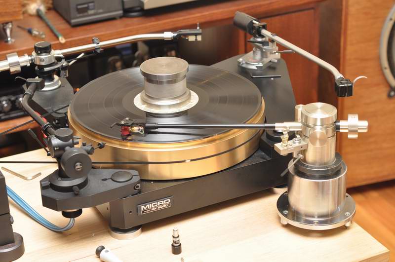

    Giới thiệu với Lão và các bác !
    Thành viên cũ Exclusive EA-10
    Thường trú nhà em 3 năm nay hôm nay mới làm việc ngày đầu tiên :D
    Đề nghị Lão bổ xung chai xăng chất lương cao để test cuối tuần này :D

    Quả chân dài này để xó lâu quá nên hôm nay nó phục vụ hết mình cho tôi đó Lão :)
    Cái arm wand này có vẻ tốt,bây giờ mới thấy chất liệu có khác biệt.
    Độ ồn khác thấy rõ so với cái khác,mid-low đẹp (lợi mid-low)

    Trước khi hàn cọc đấu dây, em đo kiểm tra thấy cần không có mát nên lại phải nghịch tiếp đây ạ
    Không ngờ cái cần đã bị nghịch bét nhè bởi bác nào đó, dây nối trong ống cần
    4 con ốc nhỏ toét hết
    Ốc bearing em chỉ tháo được 1 bên
    Dây Antiskating đứt
    Cuối cùng là chỉnh lại azimut :mrgreen:
    Nhiều việc phải làm quá
    Ps : Em chưa có dây tốt để đi trong ống tonearm , bác nào có để lại cho em 1 bộ nhé, cả dây antiskating và mấy con vít nhỏ nữa ạ, em cảm ơn .

    Tùy từng cấu trúc arm.như cái này bác động vào Anti skating của nó thì hơi mệt! phù phù....
    Cái dây mát trong trường hợp nào đó có thể lấy từ lõi trục bearing.Dây internal nếu nguyên bản dây của Micro thì nên giữ nguyên đừng thay dây vì nếu mà thay đúng bác bác mất mấy cái cần. :lol:
    Nếu thay cho oai thì không bằng dây nguyên thủy của arm

    Dây trong cần nguyên thủy của nó em không biết thế nào , nhưng hiện tại dây của em bị nối đoạn giữa cần , tháo ra em mới biết, mà dây từ đầu inconec vào 1 loại , dây từ đuôi trục bearing đi vào 1 loại :mrgreen: Không biết ông nòa mới là ông xịn ?
    Dây mát thì em giải quyết được rồi, nhưng có vấn đề như sau : dây từ lõi trục bearing không thông lên cần , cái này em nghĩ không vấn đề vì cần và trục bearing đi 2 dây riêng ,có điều mát từ trục bearing có thông ra cái trụ armboar nhưng không ổn định trong quá trình làm việc, em đo trở kháng từ trục armboar thấy kim cái đồng hồ của em nó cứ khật lên khật xuống .Mát từ cần ra vít bearing ngang cũng tương tự vậy, như thế có sao không hả bác ?, em chưa cho nó hót được nên không biết thế nào

    Bác thào cái vòng bi trục bearing thế nào hướng dẫn cho em với, hôm qua em loay hoay mãi không tháo được ( cũng may vì em tưởng dây mát nó nằm trng đó nhưng hóa ra không phải ).
    Còn cái dây antiskating của em đã bị đứt 1 lần rồi vì em thấy dây này được buộc rất hàng chợ :D ,làm lại chính xác thì hơi khó nhưng làm để nó chạy thì em thấy cơ cấu của nó đơn giản thôi, có diều lúc điều chỉnh thì không nhìn vào số để biết được đúng giá trị của nó .

    Thường Micro sài dây nối bởi hãng,đoạn ống cần sài dây cứng. hết đoạn ống cần sài dây mềm. bác có thể nhìn sợi dây họ làm là biết tốt hay không ở đoạn mềm,đoạn này bác thấy dây mềm, sợi dây đẹp,(vụ này bác phải nhìn dây thị trường mới só sánh được, với em thì cho là nó còn hơn cả Cardas)
    Mass arm thì bác có thể làm cây chữ V "giống đạn súng cao su trò chơi trẻ em ngày xưa " hàn một đầu vào dây ra ngoài,sau đó nhét vào lõi trục bearing là có mát.một số arm Japan họ cẩn thận hơn làm cả 2 điểm mass cả ống cần và trục bearing . Cái hình chữ U của bác là part cho dây mass.

    Bác không nên tháo bearing ra làm gì nữa,
    cách làm bây giờ bác tháo rời bearing ngang ra trước. xem cho cái arm lift vô và gắn cái anti skating vào trước " rất khó đấy " dùng dây cước loại thật mềm,nhỏ nối dây anti skating trở lại, sau hẵng gắn các chi tiết khác trở lại.
    Vì hơi khó hướng dẫn vụ mổ Online này nên em chỉ nói được vậy,còn lại là do bác sĩ mổ tại local quyết định :mrgreen:
