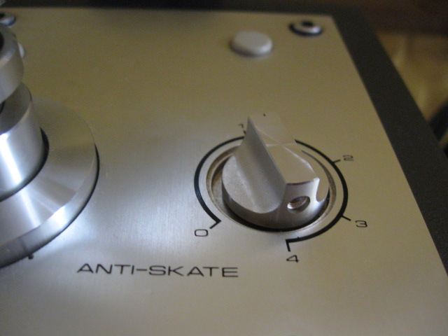

    Vậy chắc cái dây đi trong cần của em xịn rồi , nó y như bác tả . chỉ có cái dây mát trong cần bị đứt ngầm thì em thay rồi.
    Cái dây antiskating em cũng lấy sợi tóc thay vào dùng tạm , chức năng này vẫn hoạt động được với sợi tóc bạc của em, thế mới kinh :mrgreen:
    Chỉ có cái vòng bi là em chịu , không dám mạnh tay với nó. bây giờ cũng không có việc gì với nó cả , cái này em chỉ hỏi để phòng hờ sau này còn nghịch ngợm nhiều mà bác. :D

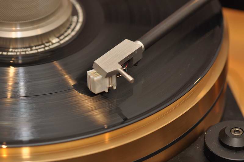

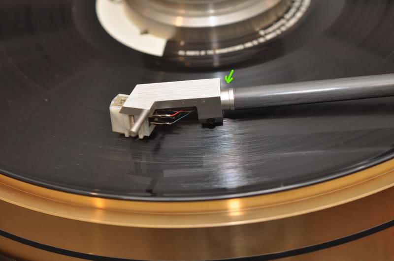

    Còn Lâu Mới Khoái Nhá
    Cook mãi cũng chưa dứt điểm được cái này,nhiều đồ cook wá :D
    Tối nay cook cả buổi cho cây này với DL-305 mà nó lại short mất khoảng 5mm chắc phải replace lại cái ống khác lão à.

    Sao cái kim này nhiều râu ngô Úc thế cụ.

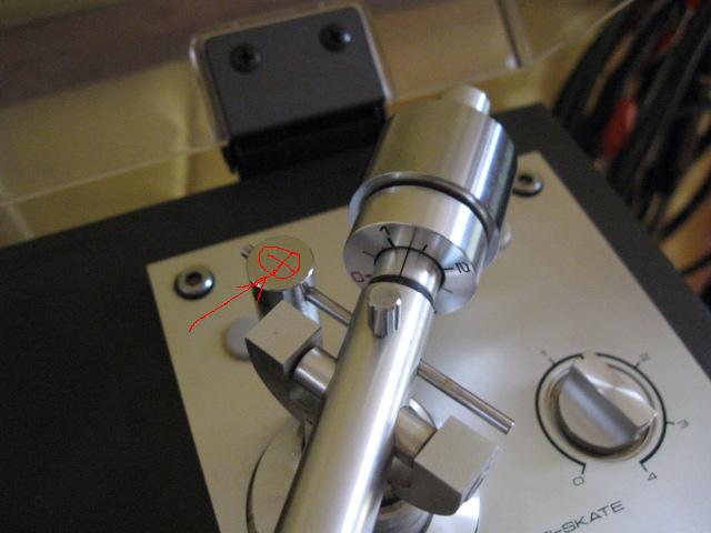

    Các bác cho em hỏi : trong Arm lift dùng chất gì dinh dính để nó hạ xuống từ từ vậy, cái Arm lift cây DENON của em buông tay là xuống thẳng luôn , em tháo ra thấy ruột của nó chỉ còn hơi dinh dính, chắc là bị khô hoặc là chẩy hết chất keo dính này rồi.

    Bác cho silicon vào là nó xuống chầm chậm.
    sẽ không nhanh bằng mình "DO" :lol:
    Mua ở link dưới;
    Bác sài loại
    10,000 cSt (light damping)
    http://www.turntablebasics.com/silicone.html
