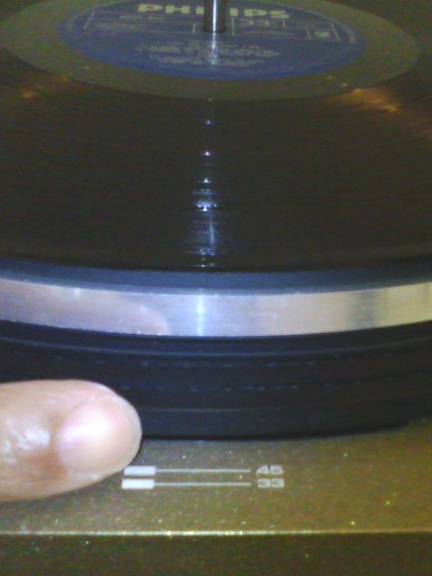

    Cái vành mâm dư thế lày ... phanh tẹt ga :mrgreen:

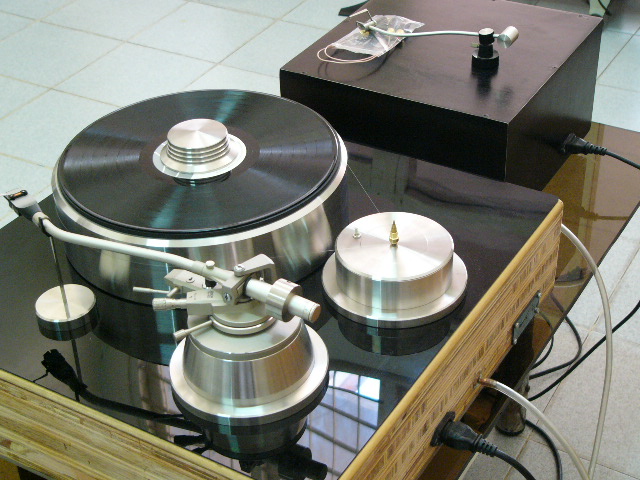

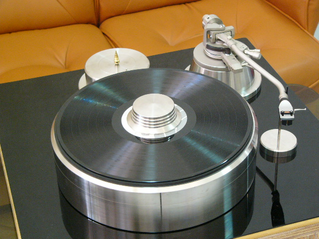

    Từ dự án dở dang của bác Analog tại trang 32 của topic này (viewtopic.php?p=883706), sau hơn một tháng vất vả cùng sự giúp đỡ của các bác trên diễn đàn, hôm nay em nó đã được mang khuôn mặt mới.
    Platter được nâng lên bằng air bearing dựa theo thiết kế của Micro Seiki và bơm hơi "cua,ghẹ".
    Hiện nay do motor em dùng được tháo ra từ Garrard RC 88 nên tốc độ chưa ổn định, phần chỉnh anti tracking của Denon DA-402 sử dụng nam châm để kéo tonearm ra, em tháo ra lắp lại ko biết có đúng ko.
    @ Thanks for: thinhgia, meorung, tranvantan, thainhnh, itvn85, vttv, nhapmon ...
    Mong nhận được sự chỉ giáo và góp ý của các bác. Thanks!

    Đẹp quá, nhưng em thấy motor đặt hơi gần tonearm, lại trên cùng base...có ảnh hưởng o bác?

    Chúc mừng bác mucangchai, mâm quá đẹp, không biết cái bơm Cua Ghe khi vận hành có gây ồn cho hệ thống không bác :D

    Bác làm đẹp quá ! không thể góp thêm ý nào được nữa :)
    Chỉ lưu ý bác mấy điểm.
    Nên làm ống dẫn khí size nhỏ.mặt đáy platter và mặt trên của plinth nên lót kính để đảm bảo độ phẳng cho air out khoảng cách không được lớn quá,như mình hiểu khoảng cách đáy platter và plinth là 1mm (vùng air thổi vào)
    Air pump thì cần có bình dưỡng khí nhỏ không cần lớn,mục đích ổn định dòng khí khi nạp rồi chuyền dẫn ra ống ổn định không phì phì kiểu rắn Hổ mang.Cái air pump bác nên cất nó ra phía sau hệ thống cho bớt ồn,vì kiểu gì nó cung hơi có chút rung động.
    Về cái anti skating của Denon thì khi để phẳng bác thử sẽ biết,cái knop đó khi kéo ra ngoài là off đẩy vô là on.
    Chúc mừng bác có đồ chơi mới
