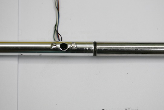

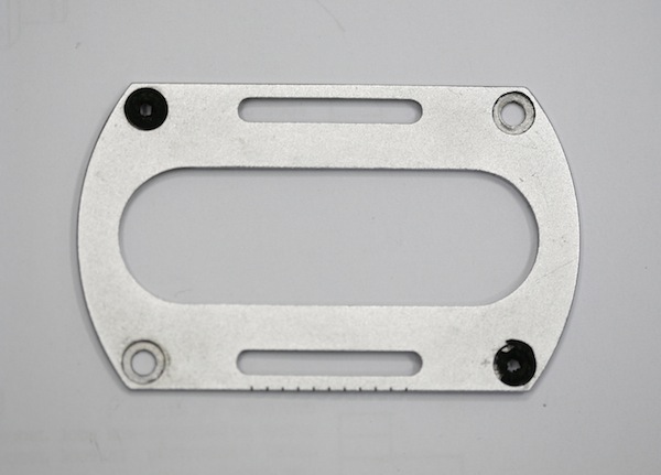

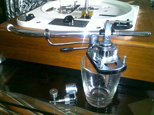

    Hôm nay cần 3012 S2 về đến nhà, e tiến hành bảo dưỡng, e xin ý kiến của bác thinhgia và các bác:
    Vòng cao su trên cần và trên đế như trong hình e thấy đã cũ, vậy muốn thay thế có thể mua ở đâu ạ?
