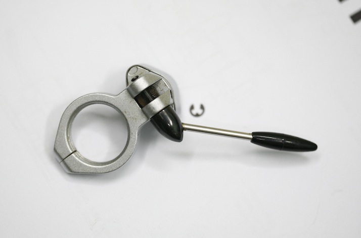

    Bộ phận nâng cần e thấy không được trơn tru lắm, e tháo vòng chặn ra rồi nhưng ko tháo thêm được nữa, vậy phải làm sao ạ?

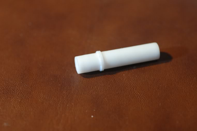

    Cái part coupling bác có thể modify lại nếu biết làm,như vậy sẽ tốt hơn nhiều là sài Original rubber
    Bac kiếm thợ tiện,làm part này bằng Teflon với kích thước vừa vặn không được chặt quá nếu quá tay là vào dở ra cũng bở hơi tai..... :roll:
    Phần bearing bác tháo tới đó thì lấy dầu hỏa ngâm vô dầu lắp lại lau qua bên ngoài,không lau kỹ quá để dầu hỏa tồn tại được là ok không tra dầu nhớt vô,điểm đó hoặc nếu sài thì lọai thật loãng (theo em là không cần sài )
    Cái part dưới là phát minh của mấy thành viên VNAV đó bác cứ clone thoải mái nhé :lol:

    Cái arm lift này bác lấy dầu hỏa và bàn chải đánh răng kỳ cọ tại trục có tay nâng sau đó lắp lại,thường nó bị giơ chút xíu lau chùi rồi lắp lại sài ok,còn phía trong trục piston thì đừng đụng vô vì khá khó tháo và nếu có problem thì cần phải đủ part như silicons bác tháo ra mới fully service cho nó được (có lẽ không cần thiết vì tùy trường hợp cụ thể )

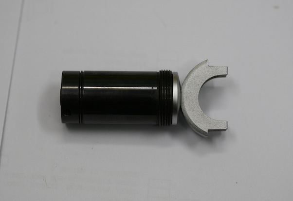

    Muốn thấy đc cái coupling này thì nắm đuôi cần kéo ra thôi hay làm thế nào ạ?
  6. thinhgia
    thinhgia Advanced Member
    18/1/08
    5.002
    531
    Còn Lâu Mới Khoái Nhá
    Cái đó tùy thuộc vào hiện trạng,
    nếu nó lỏng và nhão thì gắn counter weight vô lấy tay xoáy ra,nếu nó chặt hơn múc bình thường thì phải có Võ
    Khi tháo lựa tay và vị trí cẩn thận không cần bị cong là khốn khổ đó bác lựa tay mà làm vì em thấy bác cũng khéo tay đó

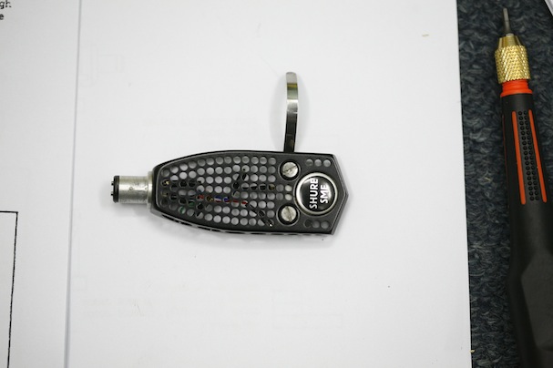

    Cho e hỏi xxx tí, cái head shell thế này thì chỉnh over hang thế nào ạ?
  9. thinhgia
    18/1/08
    5.002
    531
    Cái đó thì khỏi chỉnh,
    trong trường họp này thì chỉnh tại mouting base mà thôi.
    còn nếu muốn dễ thì chọn cái shell khác với lỗ trên headshell xẻ rãnh thì tốt hơn,cái sài thay thế được tốt và rẻ là shell của Pioneer trùng với kiểu dáng của SME shell

    Cái này em cũng vừa mới bảo dưỡng xong . Thực ra phía trên nó là 1 cái nắp chụp, bác nhúc nhích từng phía thì sẽ nhấc được cái nắp chụp ra . Lúc đó sẽ nhìn thấy mọi thứ. Cái của bác nâng hạ cà giật vì bị khô dầu silicon, nó đóng lại như keo. Rửa sạch và bơm dầu mới là oke

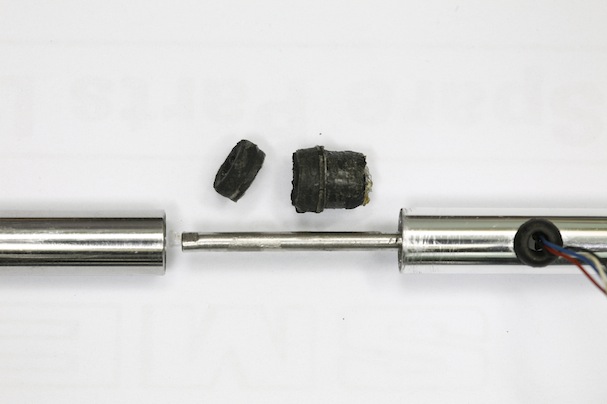

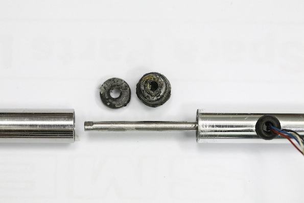

    E đã tháo xong an toàn 100%, rất rất cứng vì có ai đó đã bảo dưỡng bằng super glue :mrgreen: ! E thấy trong phía cuối ống (đoạn ngắn để gắn tạ) còn một đoạn cao su, cái này thì giữ nguyên phải không bác?
  15. thinhgia
    18/1/08
    5.002
    531
    Cả hai đoạn đó phải bỏ đi vì nó không còn độ đàn hồi,vị trí đó nguyên thủy họ cũng sài glue,khi lắp lại cũng vậy nếu không có glue nó không chặt được và cấu trúc này của SME là rất dở trong Design nhưng nếu thay bằng part làm bằng Teflon thì tốt nhất, never die luôn mà chắc chắn, chờ Tuân nó về AE bảo nhau làm cùng mà sài (Tuân nó đang công tác )
    mình sẽ cho cách thức với Tuân sau đó thì chỉ việc gắn vô
