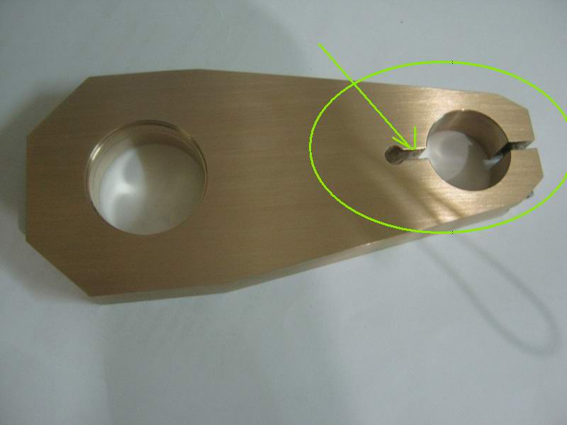

    Hic ..Hôm qua thì cái lổ nhỏ hôm nay thì cái lổ lớn :mrgreen: sướng nhé ..lổ nhỏ lổ lớn đều có cả :lol: thì giờ ở đâu mà làm cần câu đây.Nói chi đến máy bay Sư phụ ới..... :lol:

    Chém cái này trước này rồi từ từ chờ Lão kia vào rồi típ chiêu,
    Nhưng Lão kia toàn đánh trống mất dùi thôi, chuyên đánh trống bằng tay tiếng nghe Mộc nhưng nghe Lâu mệt ứ chịu được :lol:
    Em thấy cái khe này có vẻ lôm nhôm.
    Nếu khó khăn khi cắt rãnh hẹp bác có thể mở rộng khe với tools mà bác hiện có không nên cứng nhắc.
    Khe và lỗ trong có thể không cần mở nếu phần đường kính ôm cổ trục tại vị trí khi gia công chính xác thì không cần thiết mở thêm lỗ để giảm nhẹ lực siết bù long làm gì vì không cần thiết một khi độ chính xác đảm bảo.khi không chính xác về đường kính thì có mở thêm cái lỗ và rãnh sau cũng ít tác dụng giảm nhẹ lực siết bù-long,
    Tóm lại không cần chi tiết đó. mất thời gian.kẻ vẽ cho nó hàng chữ cho đẹp quan trong hơn....

    Cái đó oke mà Sư phụ , chỉ là em giủa nhẹ cái mép cho khỏi đứt tay thui mừ ,lưởi phay dĩa 3mm ăn từ ngoài vô chứ em nào làm gì được , Em biết không cần cái rảnh này củng được nhưng cái AX-6G mà không có cái rảnh nhìn nó dài thượt khó coi lém ạ , chử ah , hic ...lại tốn thêm xiềng rùi , Em đâu có làm được cái này , nhờ cái lão kia lại mất thêm một ngày nữa ạ , thôi hẹn kỳ sau đi sư phụ ơi . :D

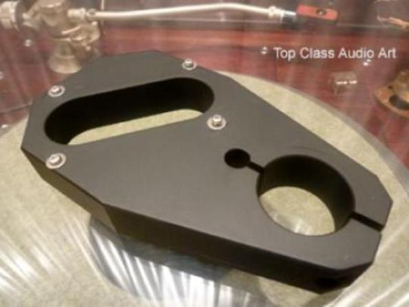

    Mai Em lại làm tới cái này nè , cái này Em thấy đẹp hơn cái bằng nhôm ốm nhách trông yếu ớt quá . :D

    Bác có sample cái này không?
    Hay chỉ nhìn trên tranh?
    Với cái này bác cần phải biết chính xác ( tương tự mặt trái phải )
    Nếu làm sai chiều là đi Ma cao kéo nhị đó nha :lol:
    Còn không làm kiểu mì nhon cho chắc cú
    Tất cả điểm khoan xẻ rãnh phía locking đầu trục không cần thiết,và cũng không ảnh hưởng đẹp xấu như bác hình dung vì bác sẽ nhìn cái AX-6G hàng xịn trong vài ngày tới khi đó bác sẽ có nhận xét xác đáng hơn

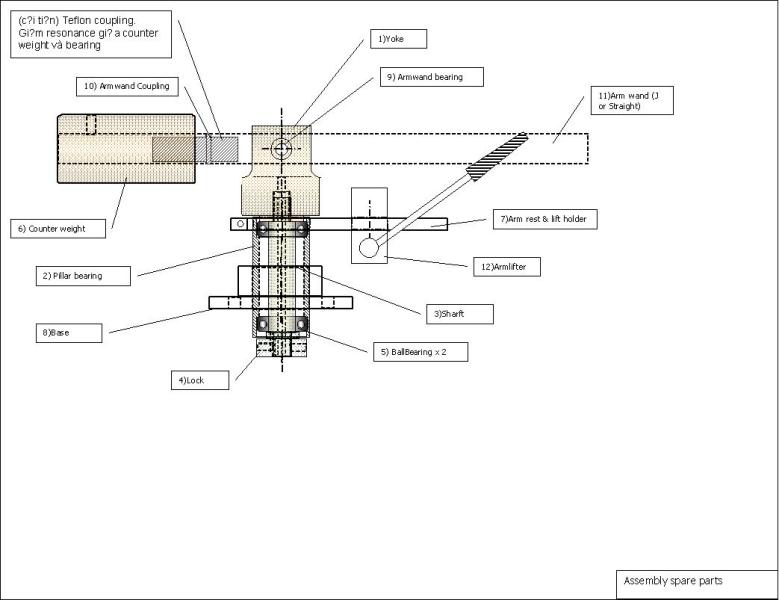

    Thanks Bác nhiều vì đã gửi toàn bộ bản vẻ cây Thomasschick :p , Vậy mà cứ bị dọa mãi ,sau khi nghe giãi thích xong ,không ngờ nó dể vậy ,chỉ cần 3 nốt nhạc là oke thui . :lol:

    Nhìn thế này thì dễ như Ăn chè í :D
    E nghĩ bác cứ làm phát đi,chẳng có vấn đề gì khi Dao Súng trong tay bác,
    Cái dụ này nó cũng giống như mấy bài phát biểu của mấy Cụ nhà ta
    "Phát triển bền vững" í mà
    Trong Audio không có ai là thiên thần,hoặc ngược lại là Quỷ sứ hết
    Nên bác cứ tự tin mà làm
