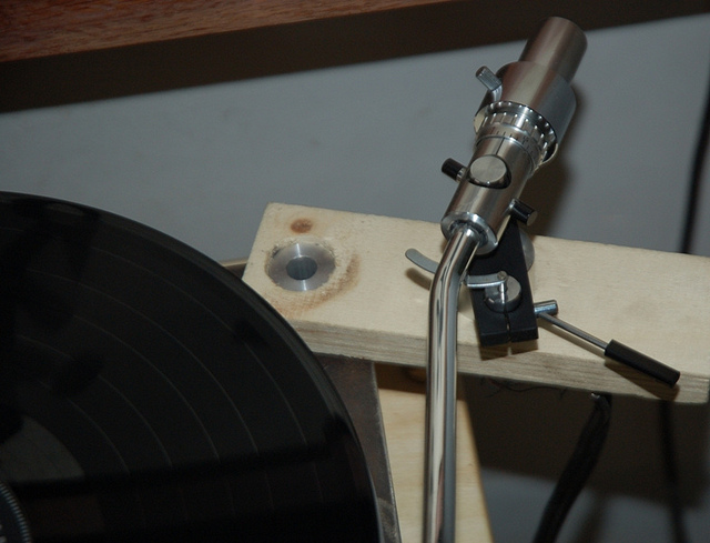

    May quá tối nay em ngồi ngắm nghía mãi mới phát hiện cái arm board chưa được // với platter, ko hiểu do vó bị nghiêng hay cái lỗ armboard bị lệch nghiêng --> em đang nghĩ kế để điều trị

    Cái lổ trụ plinth của miếng armboard này móc đâm thì bó tay rồi Cụ ạ , làm cho miếng armboard nghiêng , lệch cả cây cần ,set kiểu gì thì cái heatshell củng nghiêng ngữa ,từ chân đế tay cần ra càng xa thì càng sai nhiều , ra tới đầu kim thì quá xá ,Cụ ngẩm xem phải không ?miếng armboard này phải có một cái khuôn móc sao cái lổ trụ của plith 30mm phải được phẵng với cái mặt armboard thì cây cần mới eke với platter được .

    Như Bác Analog làm miếng gổ thế này thì Em xin nghĩ chơi , hẩm biết lấy cái giề làm Ông thầy . :mrgreen:

    Lật cái armboard lại xem chiều ngược lại nó có ngiêng khác khg? Khi đó xác định dễ hơn.

    Anh Thiện nói đúng đó , nếu bác Ducanhle lật lại mà thấy nó chuyển chiều nghiêng là đích thị là hắn rùi , cái này củng sửa lại được bằng cách tiện một cây 30mm trên máy cho cái bass vào siết con ốc khóa xong , dùng dao dạt lại cái mặt phẵng , quay lại làm tiếp bên kia là oke nhưng có điều cái bass bị mõng đi, Còn cái phần củng gây đâm cho cái trụ plinth là lúc gia công cái plinth , nếu không phải cái này làm bằng máy phay mà gặp cái khoan bàn bị đâm thì chiều sâu 5cm này nghiêng củng không ít , nhưng cái của các bác được làm bằng máy phay CNC một lần ,nên yếu tố này bị loại .

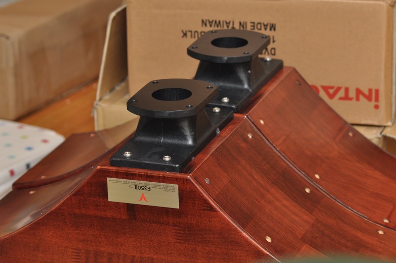

    Mấy bữa đang bị mấy cái trong hình nó vật chưa thở kịp

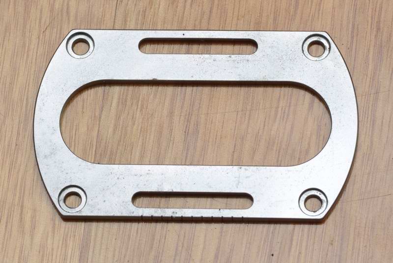

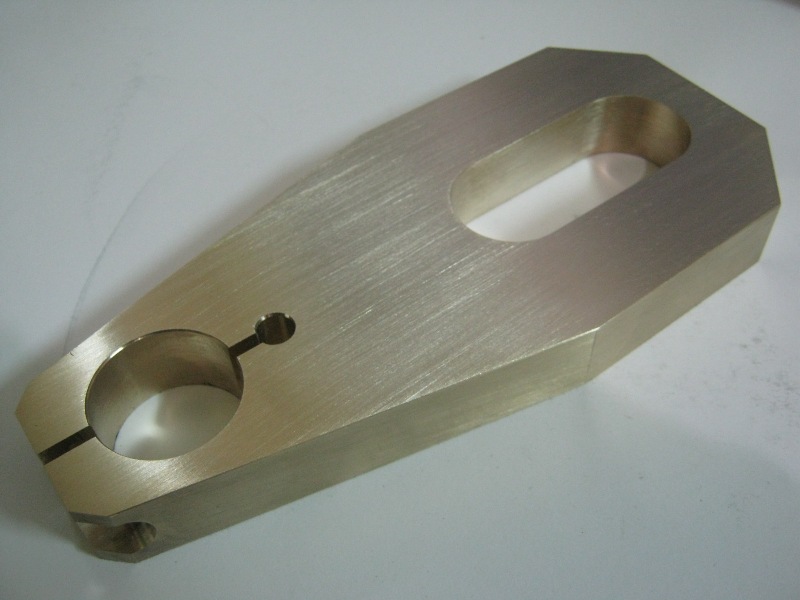

    Bác làm đúng size như AX-6 sau đó kiêm cái SME base plate này rồi lấy dấu từ mép ngaòi vào ( thụt lại khoảng 1mm tính từ đầu to ) Bác check lại khi bác đặt SME base plate lên cái AX-6 nếu vùng lỗ tâm của AX-6 và Tâm của SME base plate mà trùng nhau thì là ok trong trường hợp nếu khác biệt xa quá thì cần double check lại,khi khoét lỗ cho SME bác lên nới rông khoảng 1mm nhất là bề ngang 28mm + 1= 29mm như vậy sẽ thoải mái hơn vì nếu 28mm thì khi dịch chuyển hơi khít quá và không cần thiết.
    Các cạnh bác vát góc khoảng 1~1,5mm để ý gia công chính xác phía đầu nhỏ vì nó bám sát platter
