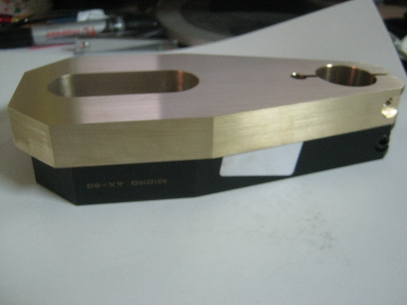

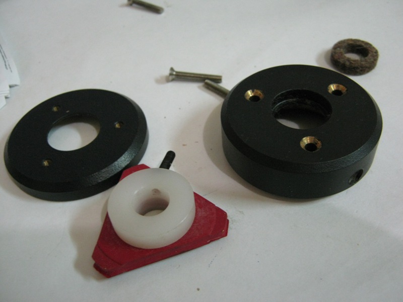

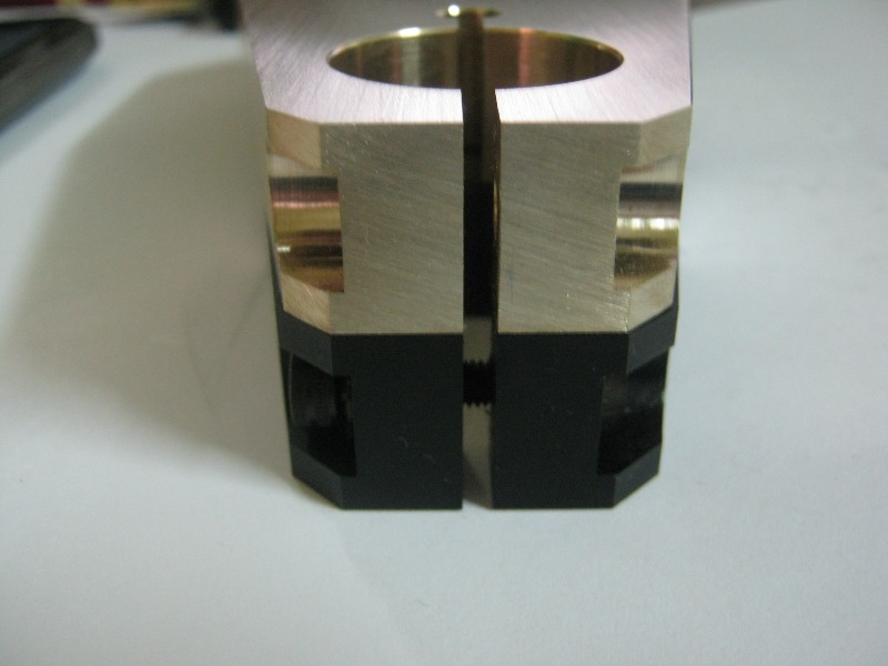

    Giấu cái miếng này cho đã hôm nay mới chịu đưa ra ,hôm trước hỏi sao không chỉ ,để hôm nay làm xong nó hót ầm ầm rồi mới chỉ :evil: ,Mà Bác chỉ mù u vậy thì làm sao Em dám làm ,Bác chỉ sai roài ,so mí cái AX-6G cái kia dài hơn cả khúc bác ơi, hic ..Nhờ bác Regular gửi cho cái bản vẻ ,thôi hôm nay còn chưa xong .
    Chính xác đâu có thua gì đồ hãng :mrgreen: chỉ có cái chưa mạ đen và thiếu mấy cái chử thôi , hãy đợi đấy , cái này trong tầm tay .

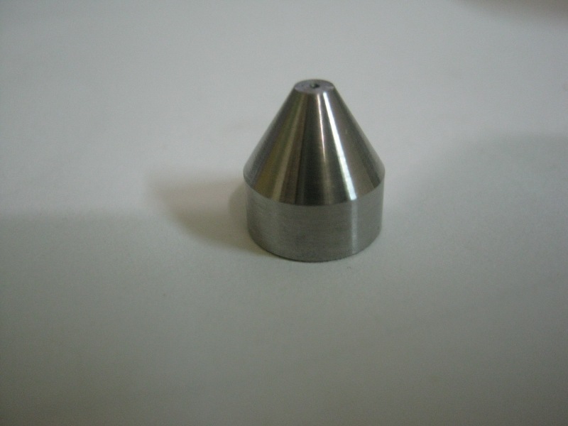

    Bias weigth nặng có 5gr hynox khoan cái lổ có 5 zem xuyên qua ,sỏ cọng cước câu cá treo tòn teng :shock: .Dự án cần câu đã được khởi động :mrgreen: :D Ủa quên cái cần Thomaschick đâu có cái Bias weigth Ta . :lol:

    E cũng không biết là đúng hay sai,nhưng vì e cũng không có cái AX-4 trong tay.và cũng tiếc là lúc này cái AX-6 e cũng không có luôn vì nếu có cái AX-6 với cái SME base plate này E sẽ cho bác biết là làm bằng hay dài hơn mới là đúng,cái khác biệt ở đây là SME dù sai chút vẫn sài được (đừng quá lố thôi ),chỉ có điều vụ này giống như khi mounting cái SME lên cái plinth người có kinh nghiệm họ mounting cái base plate ngay chính center thì nó mới đảm bảo kỹ thuật,đẹp
    Còn lệch chút cũng ok nhưng khi đó nhìn sẽ xấu, lúc này người có chuyên môn họ ngó con mắt người ta sẽ biết Tay thợ bậc mấy làm cái ni? :D

    Khoan được cái lỗ nhỏ này khó à ,nhưng nhìu cái to hơn mà còn khó khoan hơn cơ đố bác bít đấy :lol:
    Bác có khi nào thấy người ta khoan cái lỗ bé gần như vậy bằng tay với cây kim khâu mà khoan xuyên thủng cái vỏ thủy tinh hôn? :D

    Thật ra thì với công nghệ hiện nay thì việc khoan cái lổ này Em cho là không khó và đầu tư không ít tiền , nhưng với thiết bị thô sơ như Em thì khoan cái này khoai thật ,cách đây hơn 20 năm Thầy Em đã từng khoan cái lổ 5 zem xuyên qua viên bi của bạc đạn ,tất nhiên bằng cách khác ( phóng tia lửa điện , bằng máy biến thế tự quấn )
    Vậy Bác nói không khó ah , thử xem Bác , trình còi của Em củng mất ngũ cả tháng mới thành công đấy Bác :mrgreen: , chưa nói một đống thiết bị hổ trợ nữa , tât nhiên Em nói với cái xưỡng lạc hậu của Em . :D

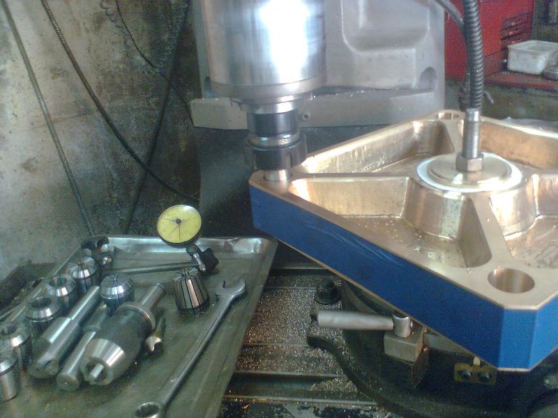

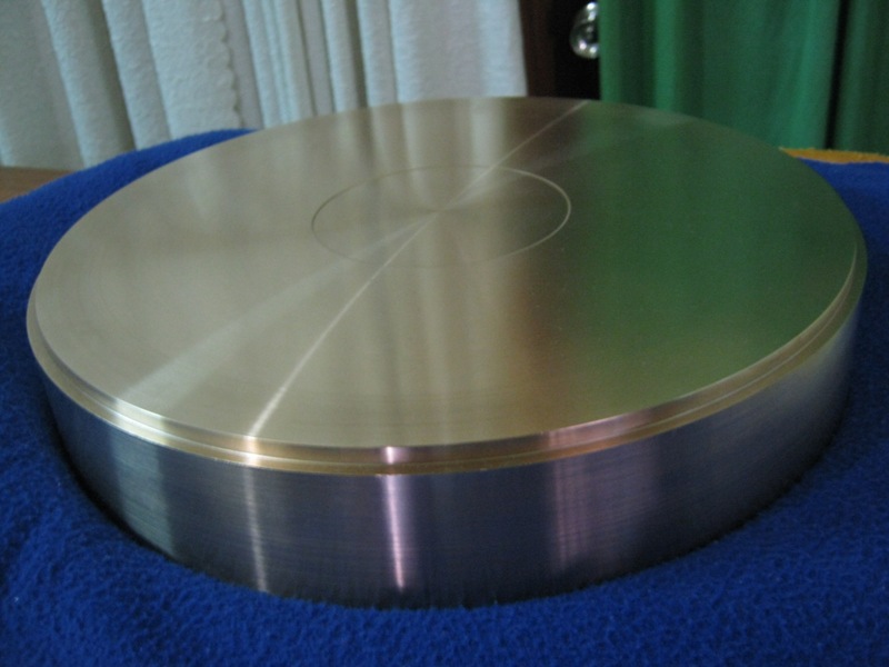

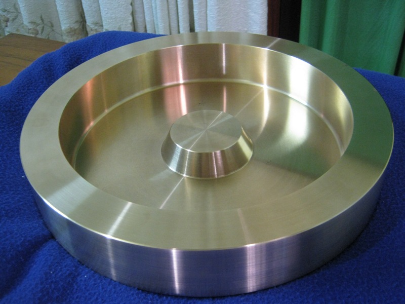

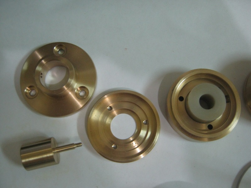

    Hic ...cuối cùng thì tới lần thứ năm cái Platter và plinth Gunmetal hằng mơ ước của Em củng đã thành công ,nó được sinh ra tận Bình dương một Côngty có một tay Đài loan thọt vào , mấy lần trước đúc tại SG đều không có cửa ,toàn bọt là bọt . :(
    Cái Plinth Gunmetal hiện đang phay trên máy nên chưa post cho các Bác xem được ,nhưng nhìn thì không thua cái plinth của MS chút nào . :mrgreen:
    Hiện tất cả bề mặt và đường kính cái platter này đều lớn 1 hơn vài ly ,và nặng 17,5 kg ,màu đồng đẹp lém ạ nhưng do em chụp hình quá sáng nên thấy như ss 304 , Các Bác nhìn bề mặt và cho biết ý kiến đi ạ . :mrgreen:

    Chu choa, quá tuyệt, đẹp lắm bác Tân :D :lol: :lol:

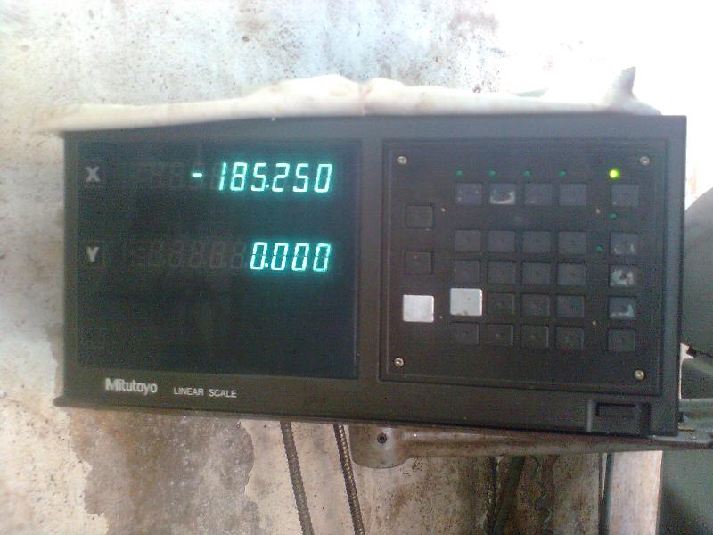

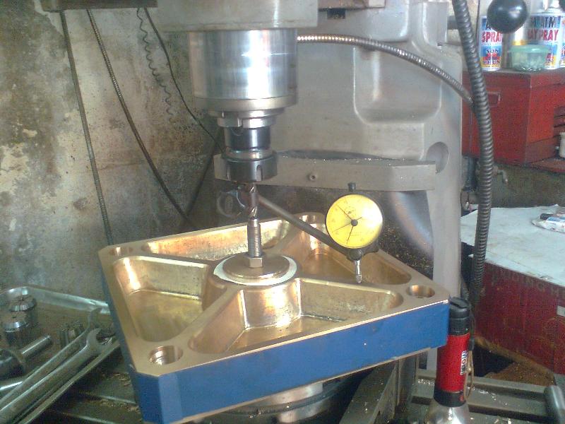

    Chỉ là phôi thô thôi Bác :D , cái plinth của em tới đây đã đạt khoãng 70 % công đoạn gia công tinh ,cần phải mài kỷ lại các bề mặt cho láng bóng , phải bảo đảm ruồi đậu té lên té xuống mới được :lol: ( bề mặt 4 cạnh phay quá bóng nên phải dán băng keo xanh bảo vệ mí được ) :lol:
    Trước khi móc các lổ trụ plinth cho 4 cái chân , Em phải bảo đảm máy được cân chỉnh một lần cuối bằng đồng Hồ so xem các góc máy có bị sai số vì gia công các loại chi tiết nặng khác trước đó , plinth này được khoan 4 lổ trụ bằng ổ chia tròn và đo định tâm 4 trụ bằng thước quang sẳn trên máy .Em đánh giá rất cao chi tiết này vì 4 cái chân sẽ lắp armboard mà nếu sai số nơi đây lúc lắp cần câu vào setup sẽ không còn chính xác nữa :mrgreen: .
    Và cuối cùng là móc tinh 4 cái lổ cho đúng 30mm :D

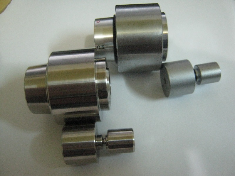

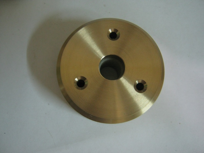

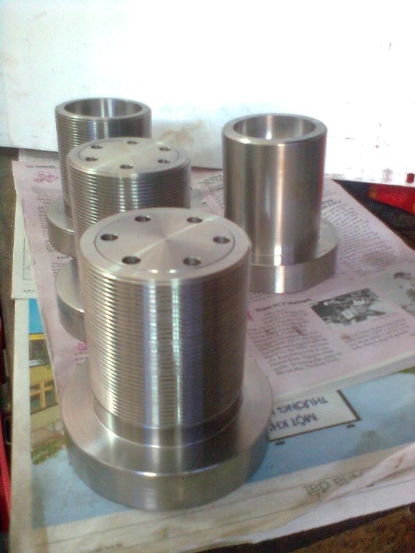

    Các bộ mainbearing đã được gia công sẳn chờ lắp ráp ,nhưng cuối năm công việc quá bề bộn :D ,hôm nay phải hoàn chỉnh cái plinth này và nghĩ tết cái đã , Hẹn gặp Các Bác vào đầu năm mới AE chúng ta lại chém gió tiếp về cái Thun thế bồ Micro Seiki nhé .
    @All chụp hình điện thoại xấu thật , làm mất giá trị mấy cái main hết . :lol:

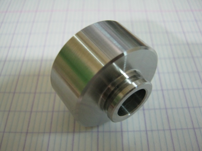

    Hôm nay nghĩ tết roài ở nhà buồn quá chẵng biết làm gì kiếm tấm hình post cho AE xem chơi , :D counter weigth saec 407 ....gì gì ở đằng sau nữa Em củng không biết :lol: tập làm mấy cái này cho dẻo tay sau này gặp mấy cái dử hơn như counter weigth SME 12" cho đở ớn .

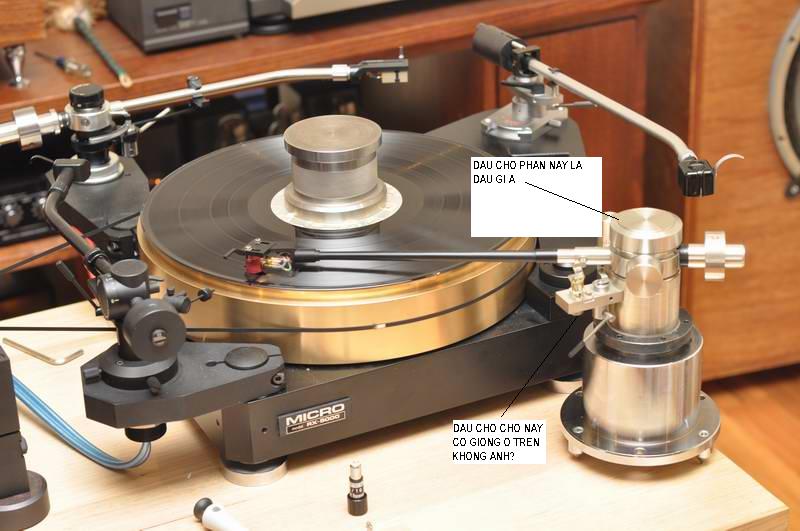

    Bác thinhgia cho em hỏi về 2 loại dầu cho 2 vị trí cho cần EA-10 như ở trên hình được không ạ, để cho dầu nâng hạ cho phần ở dưới thì tháo nó như thế nào bác? Em mới kiếm được cây cần này nhưng khi về chắc bị nghiêng nên dầu phía trên bị ra mất một ít, mặt khác cái vòng ép dầu ở trên đấy nó có tác dụng gì không?
    Em cảm ơn bác nhiều :)

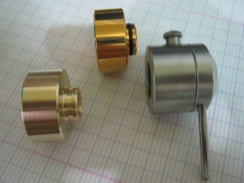

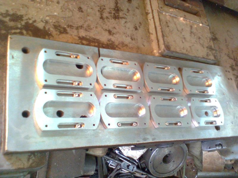

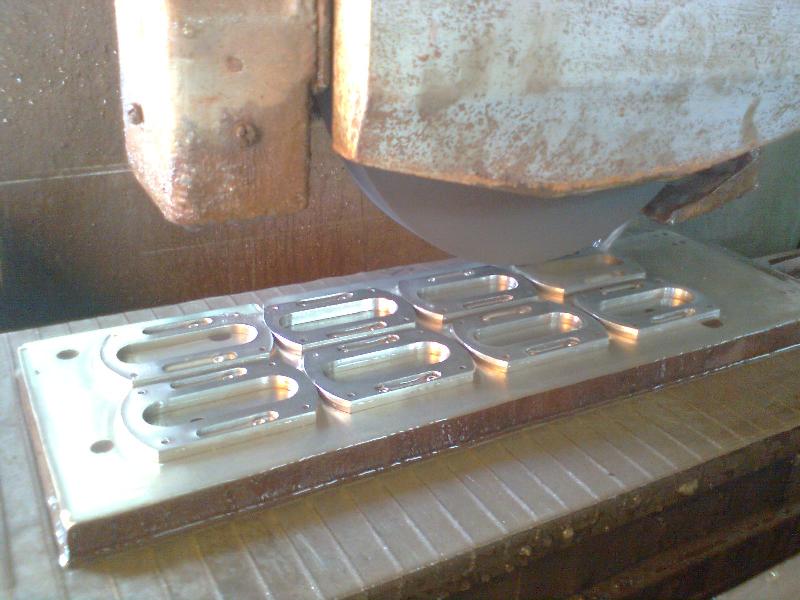

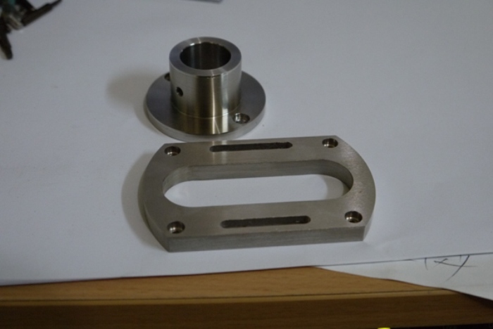

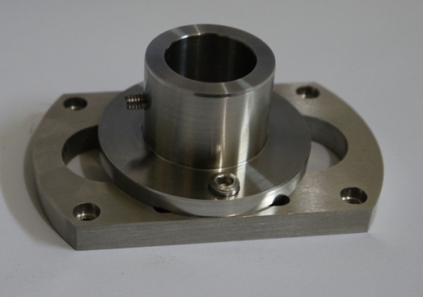

    Bác gì ới........mới đây quên tên òi :p ghé ngang qua xem thử mấy cái slide armboard SME ss304 này đã oke chưa nhé :lol: , xài chi mà một lần cả đống thế không biết . :D

    Slide armboard SME >ortofon :D
