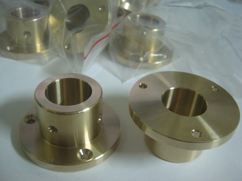

    Dạ ý Bác L.O.K là dùng gổ ah , Em chẵng thích gổ nên thường mấy món đồ chơi của Em toàn bằng kim loại ,mà nếu gổ thì phải là tuyệt đỉnh chứ cắt vuông vuông mà dán keo thì em ứ chơi :mrgreen: , đợt này làm 30 bộ cho dẻo tay thôi ạ , kỳ sau em sẽ làm cái này nè bằng đồng thau và mạ crome chứ không làm ss 304 nữa . Mà Bác ở đâu vậy ? Em thấy Bác có post bộ mâm 8000 củng gấu lém ,Bác cho địa chỉ hôm nào em đem bộ 8000 DIY của em qua đấu vật giao lưu với bác nhé :D .

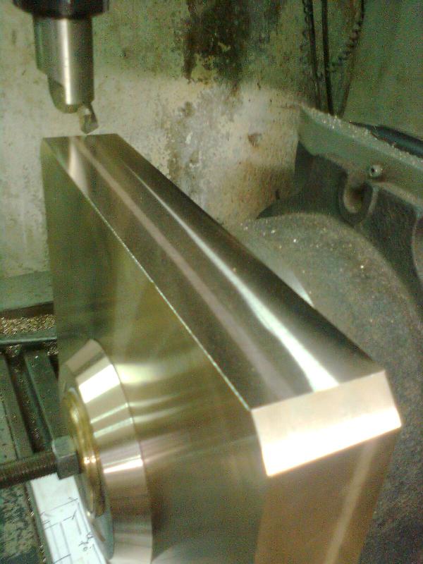

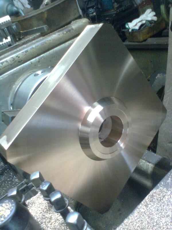

    @Bác L.O.K xem cái này chắc không lóa mắt nữa nhé :D , Theo yêu cầu của Bác em đổi vật liệu . :nếu vẩn còn thấy chói quá em đề nghị Bác đeo kính râm . :mrgreen:

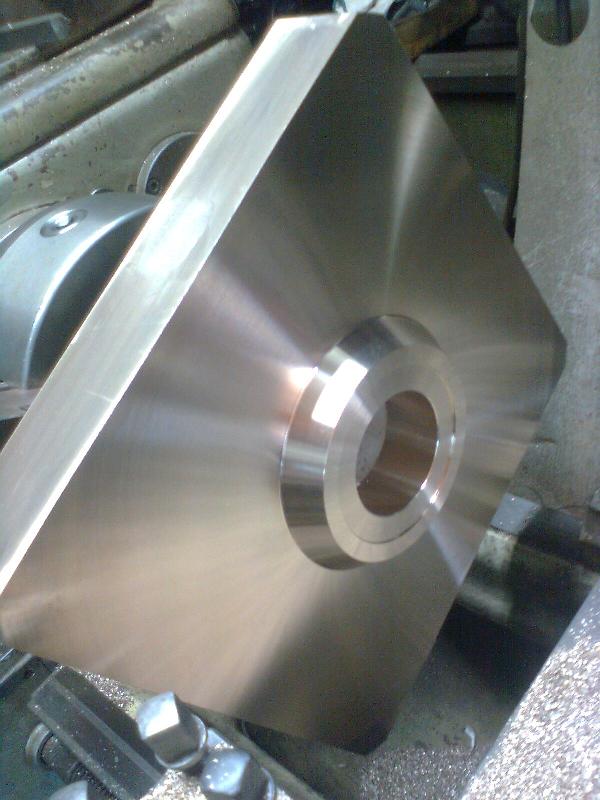

    Hôm nay tranh thủ thời gian Em Test phôi platter Gunmetal đúc đợt hai , có vẻ tay nghề của Bác thợ đúc này lên tay thấy rỏ . :mrgreen:

    Gá kiểu này xem ra để 2 mặt phẳng plate song song chắc là khá vất vả đây :p

    Không đâu Anh Thiện , lúc này chỉ là test phôi thôi anh , khi gia công tinh em sẽ thay một cái Chuck mới khui thùng , cái này chỉ dành riêng để gia công Platter thôi , xong rồi là đem cất liền ,xưỡng em chuyên gia công phụ tùng máy nên Chuck mới có thể được thay mổi sáu tháng hoặc một năm ,mấy cái củ được thanh lý rẻ cho AE làm công việc ít chi tiết tỉ mỉ hơn , thường sau khi thấy Chuck có sai số khoãng 5/100 là Em thay mới ngay ,Chuck mới tiện đồ bề mặt láng mịn hơn đó Anh , giống như đổi dây tín hiệu đắt tiền trong audio vậy ,hiệu ứng rỏ rệt . :D

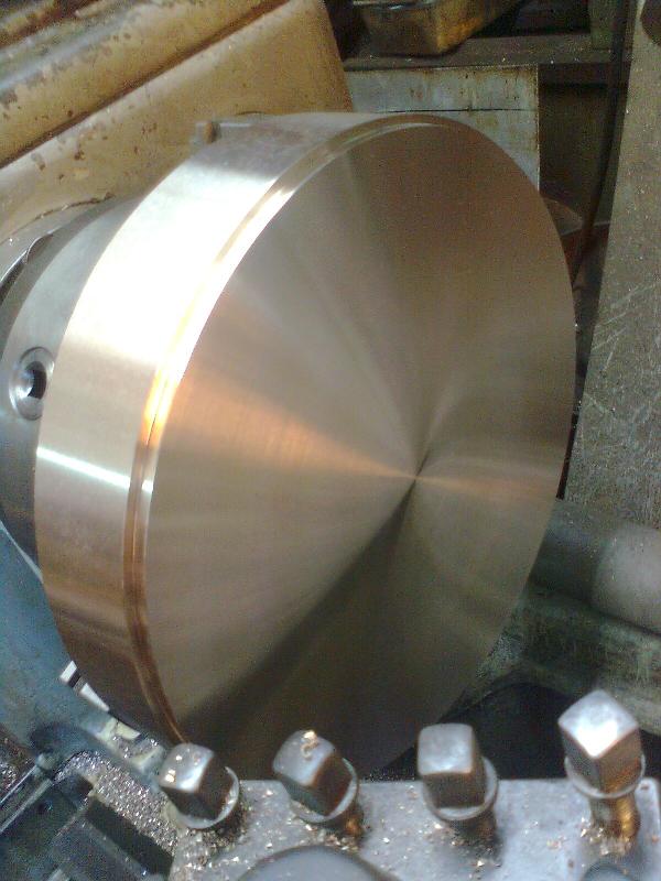

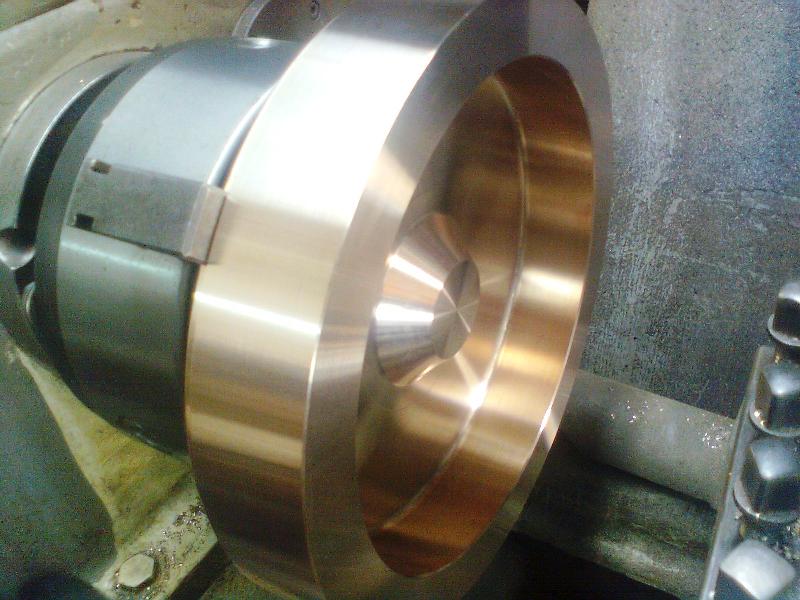

    Chiều nay Em test size B .........Quá đổi tuyệt vời phải không các Bác . :D

    ÒA kinh đây, bắt mấy con ruồi rồi cho nó chạy thử xem nó có bị sao không :D

    Chắc té lên té xuống nếu không chống vài cây gậy . :D :lol: Không biết ruồi hay là Em đây :D

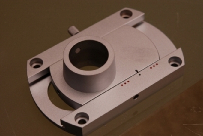

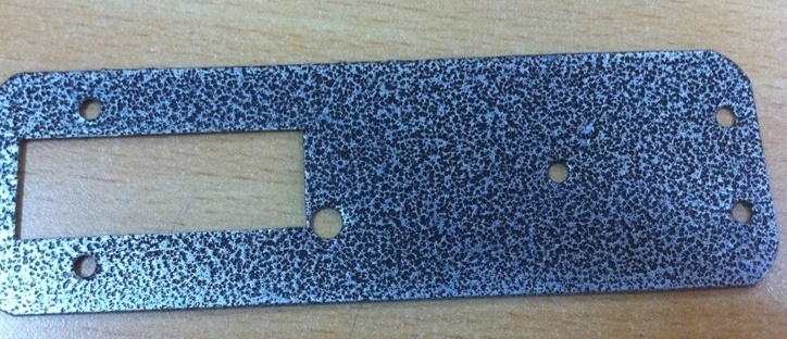

    Hic ...Tình hình là em làm một đống cái armboard của ortofon nhưng em lót cái gì để sơn đen mà nó củng không bám sơn , chỉ lấy móng tay cạy tý là nó chốc ra , Có bác thợ sơn nào đi ngang qua giúp em một chiêu xem em nó thích nhúng dấm hay tưới bia nó mới chịu bám nước sơn ạ :D , Cám ơn các bác nhiều .

    Sao hai cái trên với hai cái dưới mầu lại khác nhau thế bác, do máy ảnh hay do bia tuơi thế :))

    Hai cái trên là chụp từ xưỡng về em ghé luôn vô quán karaoke nên cảnh nó tối tối thế , còn cái dưới là đã về đến nhà , nên đèn đóm đầy đủ nó ra vậy :lol: tưởng Bác có chiêu gì giúp em cho sơn nó bám bám ai dè bác chém gió :lol:
    Tuy bế tắc trong mấy cái vụ sơn xịt này nhưng từ chiều giờ em mới phát hiện ra (phát minh nha )mấy Bác thợ sơn không biết hiend :lol:....... nên chẵng có bác nào đi ngang qua giúp em nhát hết, toàn mấy lão Thương gia mí thợ mộc không hà , mấy lão chém em né muốn chít lun . :lol: .

    Nếu cái D trong 19mm thì quăng vô sg em sơn thử cho :wink:

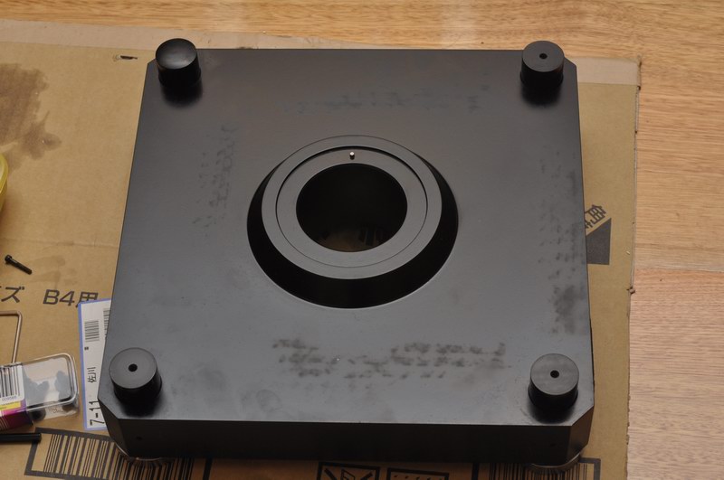

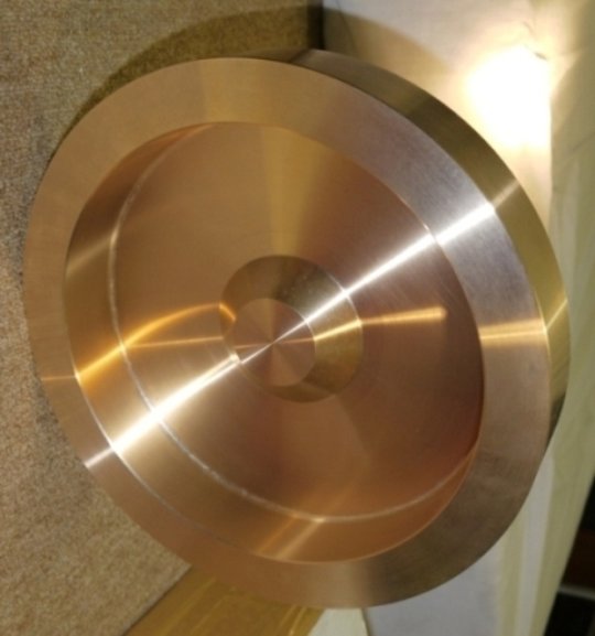

    Plinth ơi là plinth ........Mirco seiki .......Gunmetal.......bóng chịu sao nổi :D chắc phải bắt cóc cái lão thợ đúc này về Vũng Tàu quá . :lol:

    Một tấm nữa nè , Bác nhìn kỷ dùm tý ạ ,cái plinth nó long lanh vậy mà bác nói hình như có bọt . :mrgreen: tại chụp bằng điện thoại nên ra vậy , vài hôm nữa em lật size B ra có mà xỉu chắc , em còn không tin nữa là .... :D quá đẹp , hổng biết đúc lần nữa có được vậy không chứ lậy.... :lol:

    Khiếp, sáng thế này thì phải vừa đeo kính vừa làm hả cụ :D . Nhưng nhìn thế này nhạc tính không có, nó phải uốn lượn nó mới có nhạc tính chứ, phẳng lì thế này :p

    He he.... lượn là lượn thế nào hả Cụ :D ..đành rằng Em vẩn thích nó cong cong lượn lượn nó mới hấp rẩn , nhưng không dành cho món này ạ . :D vài hôm em lật size B thì tha hồ mà lượn nhé . :lol:

    Bóng wa' có khi sơn nó ko bám. :p
    Vụ sơn giải quyết xong chưa?

    Thấy vụ hai thành phần củng khả quan lém Anh :D Em đang bận tý ngày một mới sơn màu .,Hôm qua lại có một lão thợ sơn bảo, bác phải lấy giấy nhám to mà chà cho nó sần sùi lên rồi sơn nó mới bám :shock: ....trời ...Con lậy .....bố ạ . :lol:

    Sáng em cho thử TĐ thên miếng thau rồi. Sơn bám tốt anh ah. SD hệ Hybrid Epoxy+Polyester.
    Mai em thử độ uốn cong nữa xem sao.
    Anh nên quan tâm thêm đến vụ lưu hóa của sơn anh đang thử. Có thể cần sấy hay thời gian tùy theo YC của NSX

    Ý muốn tẩy nhanh tại nhà cơ. Vác vào Cty thì nói làm gì. Em để màu đen vì lý do khác (thích màu khác thì em đã khg sơn đen ngay từ đầu)

    Cái này thì đạt độ sần tới Cụ tổ roài nhưng cái màu thì yêu cầu của mấy Ông chủ lại là màu đen mới chít em chứ . :lol:
    À không Ý em nói là màu SX-8000 này mới đẹp , chứ màu đen thì nhìn không sang trọng , chứ bản màu vọc mấy hôm nay củng mệt roài . :D

    Sần kiểu ấy thì nó lại ra hàng chợ trời rồi bác ơi, nhìn mất hết cảm tình hị hị :mrgreen:

    trong cái bản màu nó có nhiều loại sần to nhỏ khác nhau , Bác Re lầy tham chiếu thui chứ sơn sần cở ni vô cái plinth ai mà cui :mrgreen: Em nghĩ mã 8810 chắc là oke .
