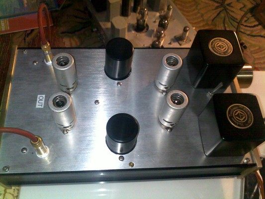

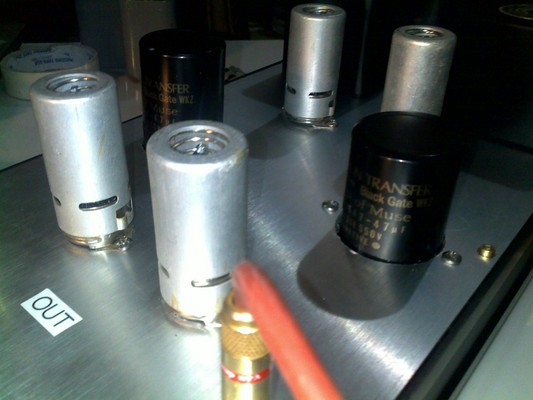

    Các cụ cứ bàn tán về cối xay hoài thấy chán, em post mấy cái hình con phono em vừa DIY cho thay đổi không khí.
    Mạch em làm theo cái phono dude mà nhiều cụ trên này đã làm rồi.
    Sau 2 ngày nghỉ t7, cn nó đã hót và hót hay hơn rất nhiều so với kỳ vọng của em.

    80
    Dạ hay là như thế nào ạ cụ Lê gần :)
  6. Elegant
    Elegant Advanced Member
    28/8/06
    1.442
    293
    Hay hơn con cd cỏ của em ạ. Cụ còn hỏi cd cỏ của em nữa không ạ. :lol:

    80
    Dạ không, em không dám hỏi nữa bẩm cụ. Em hỏi là cụ lấy cái đại lượng nào để bẩu nó HAY, KHÔNG HAY, GẦN HAY, QUÁ HAY, TRUNG BÌNH HAY v.v Hehe ý em là rứa ạ :)

    293
    Bẩm cụ, cụ bắt em lấy cái đại lượng đo đếm được để đo cái cảm tính của em thì em không biết giả nhời cụ ra sao :( . Lúc đầu em nghĩ làm cho vui nhưng khi nó hót theo tai cỏ của em thấy bất ngờ vì hay hơn những cái phono cỏ trước đây của em. Em so với con DAC audionote DAC4 upgrade tùm lum thấy dễ nghe hơn nên phát biểu bậy vậy. Thôi thì tự sướng cũng an ủi phần nào. :lol:

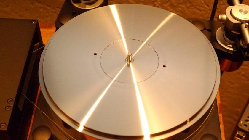

    Bác T

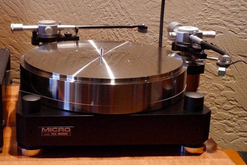

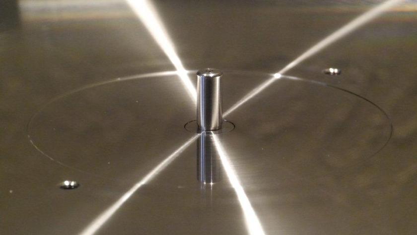

    Cái đó Em thấy đúc được vậy là đẹp đó,
    Gửi thêm bác mấy tấm hình Stanley steel platter RX-500 Tây clone

    Thành phố Vũng Tàu
    Em không hiểu ý Anh lắm , hoặc là Anh gửi để em tham khảo hoặc là ý Anh muốn gửi đến Em cái thông điệp gì thì xin Anh nêu rỏ chút cho AE và riêng cá nhân Em được sáng tỏ ạ .Riêng Em cần thêm link tham khảo sự thật về cái này ,có thể bằng ss304 hay củng có thể nó bằng Gunmetal được mạ nickell , nếu cái này thật sự bằng ss304 thì Em củng làm được bằng con trâu già của em :D ...(.Em đã làm) và platter Gunmetal Em củng đã làm. ....cái quan trọng có ý nghĩa đối với em là trong điều kiện khó khăn hiện tại Tây nó lái tàu ngầm và bắn tên lửa .... hic ...hu hu ....còn Em thì cưởi heo nọc mà bắn giàn thun nó khác nhiều chứ Anh . :D
    @ Bác Elegant : Em đang DIY cái cối xay MS và thật sự được AE ủng hộ theo dỏi và Em đang chia sẽ kinh nghiệm cùng AE , nếu Bác thấy chán vì đã làm nó thành công rồi xin bác có thể chia sẽ cho Em chút thông tin để em học hỏi vì Em nghĩ em sẽ còn trong topic analog này khá lâu đó Bác .Cái phono của Bác em củng thấy chán vì em hổng biết làm ,hổng biết Bác có giống Em không . :(

    73
    Sao bác Le gân nóng máy nhanh thế :D , anh em vui vẻ thôi mà, em nghĩ bác TVT không phàn nàn nếu bác post cái đèn của bác lên nhưng bác đưa đèn lên bác lại buôn thêm cả những vấn đề ngoài đèn nữa tự nhiên làm bay luôn cả cái quay quay của bác ấy, thực ra anh em lên đây nói chuyện chia xẻ kinh nghiệm, ai không có kinh nghiệm không có kiến thức giống như em thì lên khoe đồ, chém gió, nhưng chẳng hạn gặp phải thread nào đang bàn luận nghiêm túc , cho dù nó có nằm trong một topic chém gió thì chúng ta cũng không nên làm mất mạch của nó. :lol:
    @ bác Tân, em đang định sang Iran hỏi xin nó cái vỏ máy bay trinh thám về nhờ bác tiện cho cái turntable, khoan của bác có tiện nổi không :D
    @các bác : hầu hết mọi người ở đây khi clone đều chỉ là làm giống nguyên bản, it bác nào quan tâm tới vật liệu, em nghĩ đây là yếu tố quan trọng gần nhất khi quyết định âm thanh. Chẳng hạn cũng là stainless nhưng stainless mua ngoài thị trường khác hẳn với stainless của ông Ikeda khi làm cần FR-6xS, vì ông ấy đã pha thêm một lượng đồng và crome và stainless hay cũng là gun metal nhưng em sure với các bác là thành phân đồng của CU-180 chắc chắn không giống đồng các bác mua ngoài chợ trời. Ở Vn không biết có thể thực hiện việc pha chế nhiều kim loại với nhau không nhỉ. Em không phải là dân vật liệu em không biết , nhưng mấy bác nghiên cứu về vật liệu bên đây nhiều tiền lắm :( . Ước gì trẻ lại 20 năm nữa để chọn lại vào đại học học cái giè, nuôi con giè ...

    nếu chưa thấy rõ thì làm thêm cái kiếng mấy độ là thấy chứ khó chi,
    Tây thời gian họ tính bằng giờ làm việc nên nếu là Gun metal rồi cái công đem qua bể mạ xong đến rước về chắc chả bõ công ( vụ vật liệu tính toán này chỉ ở quê mình thôi )
    Bên này họ đọc code material là có à,giống như cái xe Camry sơn màu gì code màu nhiêu họ có code number hết, vào phòng sơn họ cho computer ngoáy phát ra code màu là ok :D

    2.374
    Vật liệu có 2 thành phần để so sáng, cơ tính và hóa tính. Cơ tính thì liên quan nhiều hơn tới tính toán chịu lực, còn hóa tính ở đây khi làm audio thì ta quan tâm vì nó ảnh hưởng nhiều tới trở kháng nội tại của vật liệu...cũng một loại alloy (hợp kim) nhưng thêm thắt tí cr, mg, ni, mo...nó lại thành một loại vật liệu khác, dùng trong môi trường khác nhau và mục đích sử dụng khác nhau...Túm lại là thế.
    Hiện nay, việc kiểm tra thành phần hóa của các loại vật liệu tuyệt chủng trước đây là điều bắt đầu dễ dàng trong các phòng lab. Ngoài hiện trường cũng có phương pháp PMI (Possitive material identification), bắn bụp phát biết ngay là loại gì (tương đối thôi). Luyện kim theo dạng audio bắt chước cũng không khó (đương nhiên là chẳng bao giờ giống 100%, mà 2 cái cần FR-6XS làm từ 2 cây thép thuộc mẻ khác nhau và giống nhau 100% thì cứ cắt đầu em :) ). Ở VN thì cứ đúng tỉ lệ ta tương vào với nhau là ra thui....
    Do đó, clone giống thì cũng được, nhưng em nghĩ tai ta khó mà nghe ra được sự khác biệt nên cũng chả cần giống y chang làm gì, tương đối là được rồi....

    Thành phố Vũng Tàu

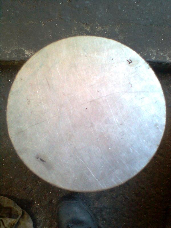

    Em đang làm và sẽ post trong những ngày tới , vấn đề là mấy cái plinth và platter Gunmetal này nó cần test để báo về lò đúc xem các sản phẩm đã đạt chưa ,nếu lổi sẽ đúc lại , để lâu quá nếu có gì em ôm thí mồ luôn Bác ạ . :D mấy cái đồ quỷ outering này em làm được lâu rồi mừ ,chỉ có điều quá bận rộn nên gát lại thôi . :D

    Thành phố Vũng Tàu

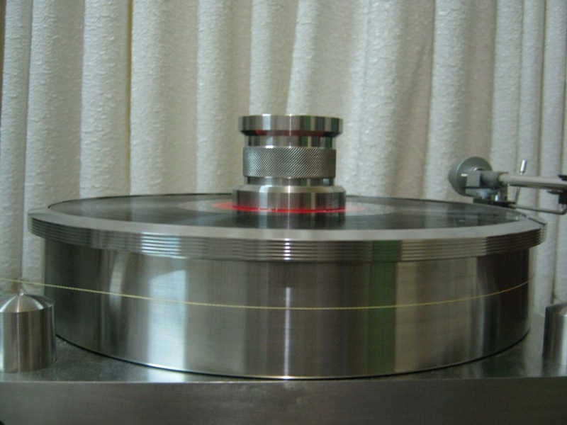

    Hic...... cái này không phải outerring thì là cái gì ? cái của em xài được định tâm bằng chính thân của platter ,dầy 14mm và em vớt dốc ra bìa để tránh va chạm với sì tai lớt ...... khi nhậu hơi đã đã roài :lol: cái này có từ hồi xong cái mâm đến nay đã 6 tháng , loại của bác HDH giới thiệu là loại định tâm bằng miếng mica , giống của Clear audio ,dầy chỉ khoãng từ 5m đến 8mm nặng tầm từ 1kg3 đến 1kg6 có thể xài cho nhiều loại mâm khác nhau ,không kén như loại định tâm bằng platter nhưng do mõng nên bề mặt được phô ra hơi nhiều khoãng 25mm các bác coi chừng đưa vô trúng cái đầu kim là out :lol: , dự ớn hai miếng mica và tấm ss304 345mmx8mm đã nằm trên bàn chỉ chờ Thủ tướng duyệt là oke . :D

    73
    Cái bác tân làm thì cool nhưng mà nhiên liệu tốn quá :D, làm như vậy thì lấy đâu ra quặng mà khai thác thép cho bác :D, em nghĩ nên làm giống cái như bác HDH đưa, tính eco với thẩm mĩ hơn :D, Ngoài ra em nghĩ có một phuơng pháp định tâm rất đơn giản mà không cần phải làm cả cái mica, bác làm hai thanh nhôm hình chữ thập cho nằm khít vào ring, sau đấy đặt lên turntable và nhấc cái chữ thập ra là xong :D

    Thành phố Vũng Tàu
    Ý trời .... :lol: làm hai thanh nhôm hình chử thập chính xác tầm 0,1 giá thành đắt hơn làm miếng mica :lol: hic ...clear audio mà còn xài mica mà Bác , Bác tha cho em , trước khi em được một cái vậy thì em hư hết hai cái , cái lão tây đó củng nói dóc luôn , đầu tiên em làm cái 850gr nhẹ quá không làm cho đĩa phẵng nổi ,vì tuy là 850gr nhưng khi phân bố đều trên bề mặt đĩa sẽ là không đủ ( cái này Em có làm thí nghiệm lâu òi ) cái sau nặng 1kg thấy vẩn chưa ngon , cái thứ ba nặng 1kg450 mới oke tóm lại nặng hơn tý củng hẩm sao , chỉ sợ mấy cái cơ mới xuất viện thì hơi mệt .
    @Bác L.O.K Bác nghĩ ra thôi chưa đủ , bác còn phải thuê ai đó làm thử xem có thành công như ý bác nghĩ không đã ,còn em vừa nghĩ là làm luôn mà có lúc vợ con còn muốn ra đường ngồi hết đây . :lol: miếng hôm qua nặng 6kg5 Sáng nay em cắt plasma bỏ cái tròng ra thì còn 2kg gia công xong thì còn đủ để lên cái SX-8000 .......... của bác :lol: hôm rồi rủ bác đấu mâm khoai lang mí em Bác ớn rồi ah . :lol:
    Thôi loại nào Bác củng chê hết ta xài loại này đê .nhưng em biết không ngon hơn miếng mica và định tâm bằng thân platter .
