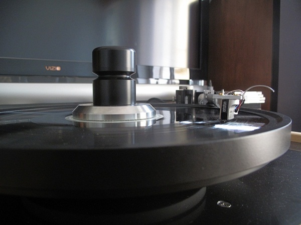

    Em mới vừa đi đặt phôi đồng rồi các bác ạ, đặt theo kích thước vòng ngoài 330mm, vòng trong 280mm độ dày 25mm, sau đó thì mới tính đến bài tiện hay CNC. Làm như thế thì đỡ tốn tài nguyên thiên nhiên mà cũng giảm được một ít chi phí :). Em test thử xem thế nào rồi tính tiếp. Làm cái ring thô không cũng mất 1 tuần, chả biết thợ tiện có đủ khả năng mà hình dung không! Cứ chuột bạch xem thế nào đã.

    Em lại thấy ring clamp phát huy tác dụng rất tốt. Trước đây chưa dùng thấy cần/kim cứ trèo đèo lội suối trên mặt đĩa; đặt ring clamp vào thì êm ru.
    Cái rủi ro của kim bị gãy do ring clamp lớn hay nhỏ còn do thiết kế của cái ring nữa. Nếu thiết kế tốt sẽ loại trừ được phần lớn rủi ro này.

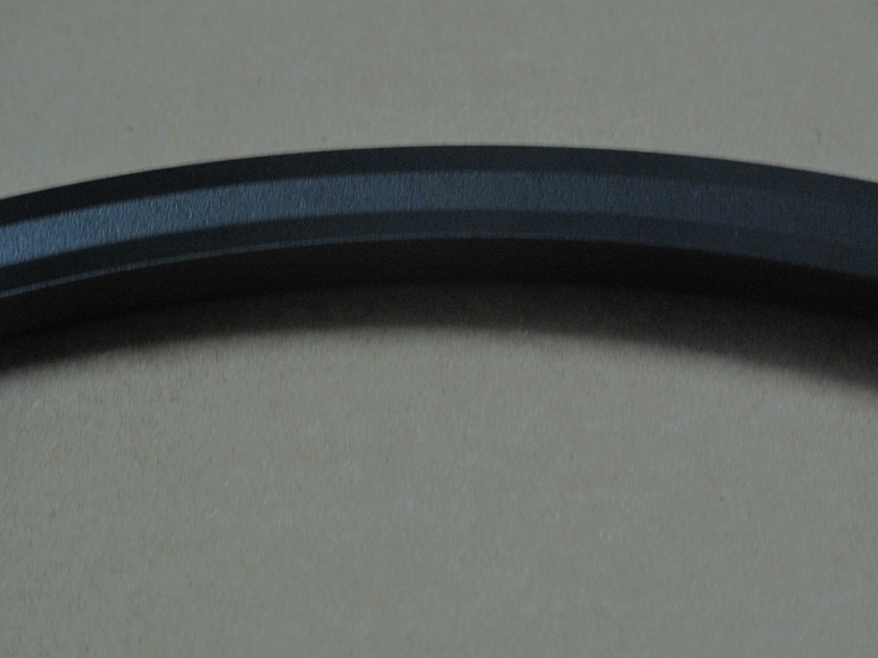

    Em đính chính bác TVT 1 chút. Cái ring của em làm bằng kim loại, hãng chỉ nói là một loại metal alloy nhưng không chỉ rõ là hợp kim gì nên em không rõ. Gõ thì đúng là kim loại và nặng 900gr (2lbs). Đặc điểm của cái ring đó chính là vành trong của ring làm mỏng hơn so với vành ngoài để tránh tình trạng thân kim chạm vào mặt ring và vẫn bảo đảm sức nặng cần thiết. Thực ra ring không bám sát hoàn toàn vào cạnh platter đâu, mà vẫn có độ giơ khoảng 1-2mm. Hãng bán nói là có thể dùng với mọi platter dạng thẳng có đường kính 12.250" hay 311mm.
    Cái ring em mua rẻ hơn loại Clear bán, "chỉ có" $450 chưa kể ship. Trước khi mua em cũng lăn tăn khá nhiều giữa việc đầu tư vào cái ring đó và việc mua 1 cây kim. Tệ hơn nữa là em không có cơ hội thử, hay rút kinh nghiệm từ một set up thực tế nào cả. Em quyết định mua chỉ vì em thấy hiện tượng cần/kim trèo đèo lội suối nhiều quá, vi phạm nguyên tắc vật lý cơ bản của một cái mâm lý tưởng trên lý thuyết. Đặt quyết định mua cái ring này trong bối cảnh mâm đĩa than AR của em mua có $200, kim AT440ml $150 thì chắc nhiều bác nghĩ em "có vấn đề". Nhưng trong vế ngược lại, với vài nghìn cái đĩa 100% mua hàng đã qua sử dụng với giá rẻ, đa số bị vênh ở nhiều tình trạng khác nhau thì em thấy chi phí cho cục chặn và outer ring trở nên quá nhỏ bé, và em đã bị thuyết phục sau khi ring về đến nơi.
    Và bây giờ em có 2 ring cho 2 cái mâm của mình. Em gửi thêm cái ảnh để bác TVT nhìn rõ hơn chỗ em mô tả thiết kế vành trong của ring.

    Cám ơn Bác ar3a đã nêu thêm chi tiết này giúp em , cái này trước đây em và Bác đã thảo luận rồi nhưng lâu quá nên Em quên :D cái hình chụp phía trên có cảm giác như cái này bằng plastic vì sơn sần , nhưng cái hình phía dưới thì rỏ ràng hơn , như em đã nói trong bài hôm qua ,cái đầu tiên em làm 850 gram là thật sự không đủ nặng nếu như thả tự do như cái của Clear audio và hiệu ứng không cao cho đến khi em làm cái cuối cùng mới vừa ý . :D vài hôm nữa em sẽ trình cho các Bác xem cái outering kiểu dáng định tâm bằng miếng mica như Bác HDH đã post link để các Bác góp ý ạ .Thank Bác đã quan tâm . :D

    Em không phải là dân cơ khí nên ước lượng của em có thể không chính xác. Tuy nhiên sau khi em đặt ring trên platter thì thấy có thể nhúc nhích được khi đẩy bằng tay; nhưng khi mâm quay thì không có hiện tượng đảo, lắc. Em cho là do chất liệu sơn tạo ma sát ở diện tích ring tiếp xúc với LP nên không gây ra lắc. Tiếc là bác đang ở Vũng Tàu nên không trực tiếp chia sẻ với bác được. Nhưng nếu lúc nào bác ghé SG thì em có anh bạn trong đó cũng có 1 cái ring tương tự bác có thể tham khảo trực tiếp.
