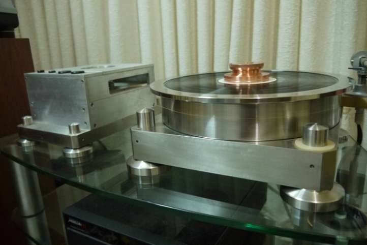

    Em thấy không khí có vẻ căng thẳng quá, chúng ta cứ đúng với không khí "đam mê analog" là chính thôi các bác ạ, việc gì phải kiếm sắt với kiếm nhựa làm chi cho mệt các bác nhỉ. Cái Ring em làm xong chưa chắc đã thường xuyên sử dụng, phương châm lọ mọ là chính, quan điểm là thấy cố làm được là làm. Mấy lần trước làm armbase, em cứ đem mẫu ra quẳng ở đấy, đến khi nhận về thì cả sản phẩm và mẫu đều làm mình bực mình. Sau này, mỗi lần làm, em đều trực tiếp đứng đấy giám sát (mỗi lần cũng mất đến 2-3h), kết quả ra sản phẩm đúng đến 99% ý của mình. Do vậy em mạnh dạn tiến tới cái outter ring xem thế nào. Bây giờ một số anh em ở Hà Nội cũng biết chỗ nào giải quyết vấn đề của mình, chỉ tội cũng mất công đứng giống như em thôi.
    @ bác TVT, phôi em cũng phó mặc cho anh bán đồng (đồng chí này là giảng viên nhạc viện, đi kiếm kế sinh nhai thôi, đồng chí ý cũng biết nỗi khổ của "rân" máu mê audio, nên đúc giúp cho giảm bớt chi phí bác ạ, kết quả thì phải tin mà chờ thôi. Được cái không lấy máu kinh doanh làm trọng nên tư vấn cho em như vậy, chứ nếu không cứ bán nguyên khối thì em chết.
    @ các bác, em thử xem thế nào rồi up kết quả lên, thành công hay thất bại đều OK, nếu được thì các bác cứ đến địa chỉ đấy mà làm (nhưng nhớ là phải đứng giám sát :lol: ) cũng là một chỗ để anh em cắt giảm chi phí, dành tiền cho tư liệu. Tiện đây em cũng up cái ảnh cái sản phẩm em làm mấy đợt trước, mỗi cái cả chi phí vật liệu lẫn nhân công hết 800K, gần nhất là 850K vì họ kêu giá đồng lên, nhưng vẫn rẻ chán so với cái zin. Một cái em làm cho SAEC, một cái em làm cho Audiocraft, và vài cái khác để dùng với các loại cần khác nhau
    Hôm nào em chụp kỹ hơn, bác nào ở Hà Nội cần làm thì em chỉ chỗ cho! Mất một buổi chiều là xong.

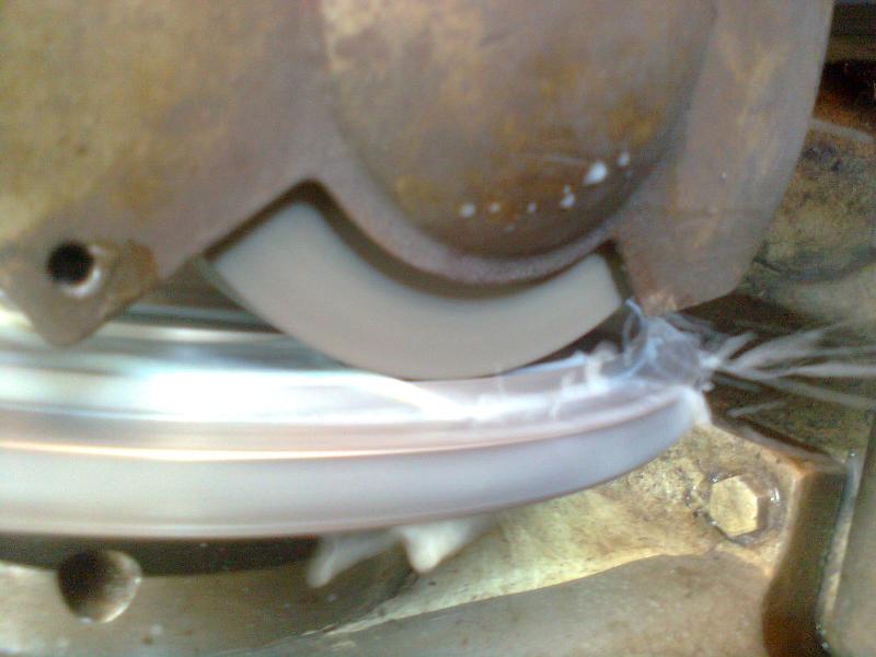

    Sau khi qua vài công đoạn tiện thô , cái outering được cho qua máy mài phẵng để làm nốt công đoạn tinh , tình hình là sau khi hoàn thành cái này , em còn phải mất vài hôm để làm bộ gá gia công tấm mica định tâm , Em sẽ giới thiệu với các Bác trong vài ngày tới .

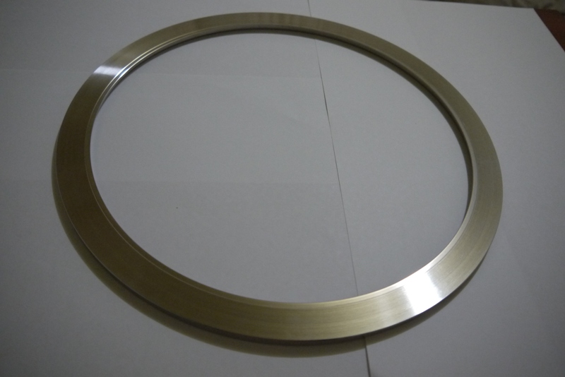

    Tạm thời em post mấy cái hình outering em đã làm xong nhưng mấy hôm nay tàu bè tấp nập quá nên dự án miếng mica định tâm có thể chậm đến tuần sau , lúc đó em sẽ up một đoạn phim lên youtube để các Bác xem , lúc đó em sẽ chia sẽ luôn kinh nghiệm và cách làm để các bác ở xa có thể tự xử . :D có điều tùy tình điều kiện ở nơi đó và bác thợ có chịu khó không thôi , chứ xưỡng em tuy đã có đủ phương tiện và đã chế sẳn bộ gá để làm cái này nhưng củng mất hết hai ngày . :D

    Nghe các bác tám chuyện,em cũng tò mò định DIY thử nhưng chắc 2 con cơ nhà em không cõng nổi cái RING này. Vì cái gì nặng quá 1kg đè nên là cả 2 cái mâm này đều chạm mặt chasiss ( 3 cái lò xo- nhíp nhún không cõng nổi)

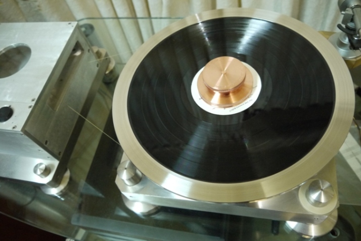

    Hôm rồi em thấy shop VNAV có mấy bộ Ba con một sao Bác Chauaudio không nâng cấp đi ạ :D em DIY được cả bộ mà nhìn thấy còn chịu không nổi nữa là :mrgreen: Cái ring này em làm trong tầm trung thôi ạ , nặng khoãng 1k3 ,có những loại mâm khác thì có thể phải gia giảm đường kính và tăng chiều dầy vì có thể sẽ đụng vài thiết bị khác kế cận , tóm lại cái ring này không xài được cho một số mâm DD vì không chạy nổi ,nếu quăng thêm cục chặn ,nhưng em thấy cái này ở tầm từ 1k3 đến 1k6 là tuyệt vời cho nhiệm vụ của nó :mrgreen:.

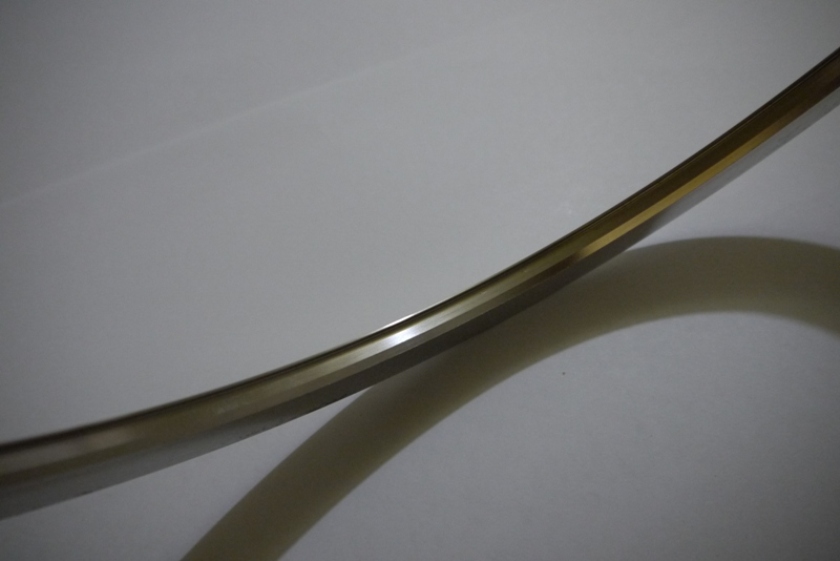

    Các Bác tham khảo thêm cái mép nơi tiếp xúc với mặt đĩa ,mép này chỉ mõng 0,5mm và còn cách nơi cái track đầu của bản nhạc khoãng 3mm , nếu cẩn thận củng không có vấn đề gì với kim tết đâu ạ . :D

    Thanks bác HDH đã quan tâm ,Cần nêu rỏ cái này không dùng chuck để cặp trên máy tiện được đâu bác tuy củng dùng máy tiện để làm một số công đoạn ,do nó mỏng ,với lực kẹp của chuck sẽ làm nó biến dạng hình tròn ra hình tam giác và khi ta bỏ ra nó sẽ méo và đão hướng kính nhiều , do đó em chỉ tiện thô và dùng máy mài phẵng để lấy bớt lượng dư bề mặt mà không tiện nhiều ,cái này tùy theo kinh nghiệm và máy móc nơi Bác làm , chú ý khi tiện không chạy nhanh quá và làm nóng cái vòng , dung dịch làm nguội phải thật nhiều , tóm lại cần dùng máy mài nhiều và hơn nhau bộ gá thật hay và tiện lợi khi đổi thao tác . :D ( bác chú ý loại đá mài stainless stell )chứ không phải đá nào củng mài được . :D
