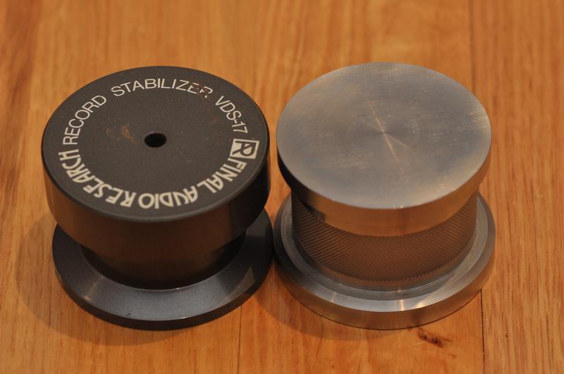

    Rất chính xác ,cái lổ này sau khi được móc bằng dao tiện cho đồng tâm trên máy , sau đó ta dùng cây doa làm bóng lổ , tới phần tiện cái sơ mi nhỏ này mới khoai đây,chính cái này quyết định cho độ bám khi siết trục ,không được dao động với trục spidle quá 2/100 nếu lớn hơn siết sẽ không cứng , Các bác quan sát kỷ cái sơ mi mõng được phay cắt mấy đường đứt nhỏ , chi tiết này củng quan trọng không kém , củng cần đồ gá khi làm cái này .

    Tóm lại Em thấy cục chặn nào củng được ,tùy theo khả năng và nếu các bác ít lăn tăn phần nhìn :D đừng nặng quá 1kg củng rất dở , em thấy nếu cái đĩa mõng mà đặt cục 1k7 của em DIY lên thì cái cái đĩa cong bật lên trông rất tội tình , lúc này nó sai bét từ trong ra ngoài , hãng này làm cục 1k7 em còn chưa biết xài trong trường hợp nào . :oops: riêng em sau một thời gian sử dụng thấy không tốt . :mrgreen:

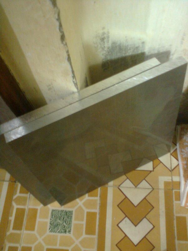

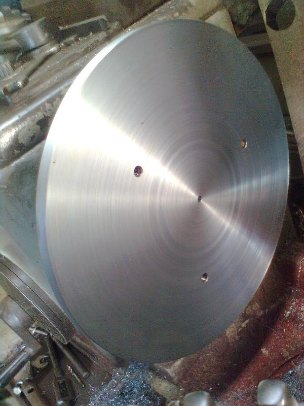

    Hôm nay , như đã hứa , trong khi chờ đợi phần nguyên liệu Metal alloy về để lên tiếp dự án Thí nghiệm outering có hình dáng như của Bác ar3a đã post , Em tiếp tục làm cái bộ gá để làm miếng mica định tâm cho cái stainless steel outering đã xong , sau khi cắt một tấm sắt 400mmx 25mm hết 750k em làm đến phần thô của gá , ngày mai sẽ qua công đoạn mài phẵng cho bộ gá thật chính xác ,và khoan zen khoãng 20 lổ M6 trên cái mẹt này để có thể bắt cái miếng mica lên gia công , nếu không có gì trở ngại em sẽ tiếp tục review các công đoạn tiếp theo .
    @L.O.K ..Sau này Em đề nghị nếu các Bác là Việt kiều không phải Việt Cộng :lol: ở đâu đó làm ơn lên tiếng dùm cái , em ứ biết có khi chém bậy bạ nhằm cháu Rể Nhật Hoàng thì toi ah. :lol: .
    Hình như là mấy miếng hợp kim metal alloy cho dự án Thí nghiệm outering hạng nhẹ đã cặp cãng Vũng tàu rồi hay sao Ta . :p .Hic...mấy cái ruột miếng hợp kim này không biết để làm gì nữa . :( chơi cái đồ quỷ này hao tài nguyên thật .
