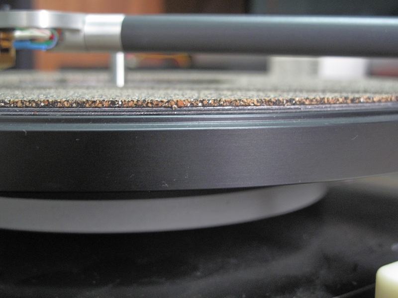

    Bác tham khảo cái này nhé. Nếu bác cần ảnh ở góc nào rõ hơn thì báo em biết.
  6. tran van tan
    tran van tan Advanced Members
    11/5/10
    920
    18
    Thành phố Vũng Tàu

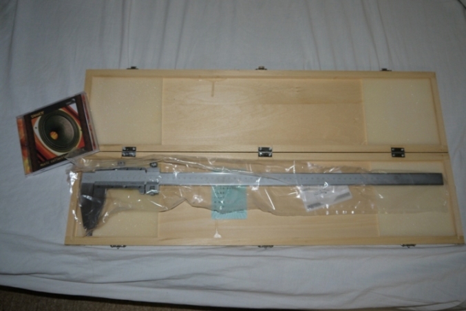

    Oh ! Cám ơn Bác ar3a nhiều lắm ,chỉ cần vậy thôi là đã quá đủ với em rồi :D , hôm rồi post bài nhờ Bác đo dùm cái platter nhưng em quên đâu phải ai củng có cây thước chính xác ở nhà mà đo, hơn nữa bác đâu phải thợ cơ khí mà có thước cặp lớn ,tự cảm thấy vô duyên quá nên xóa bài :lol: , muốn đo được cái này lại phải sắm cây thước cặp đo được đến 50cm . :D Sáng nay lại phải đí sắm một cây mới , cây thước củ đo sợ bị phản kèo ,hic ....ngâm mấy cái này tốn xèng quá đi......tại sao lại như vậy chứ hả ...... :lol:

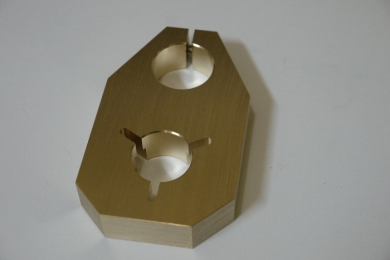

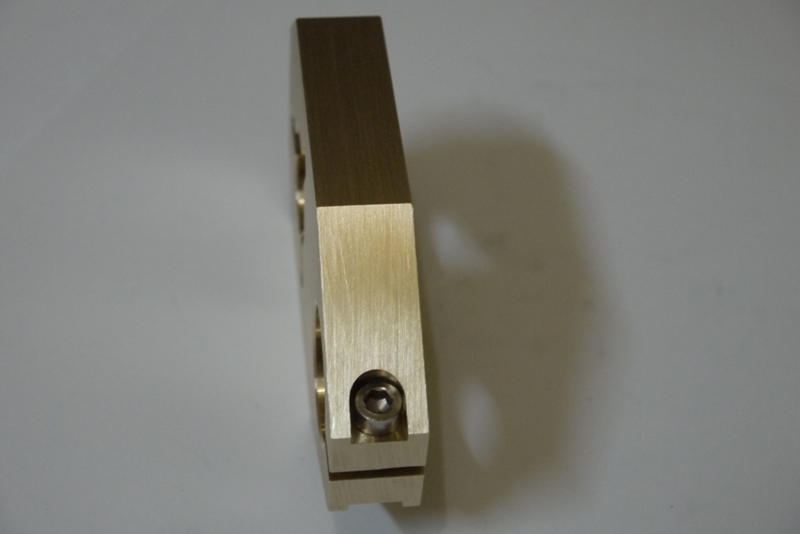

    Phù .............híc ...giờ này em mới bò về đến nhà , mấy cái armboard của hoàng thân Sianut ép tim mấy bửa quá hớp , :D đầu tiên em show cái AX- 1G :mrgreen: phay mấy cái rãnh này bằng ổ chia đẹp thật . :mrgreen:

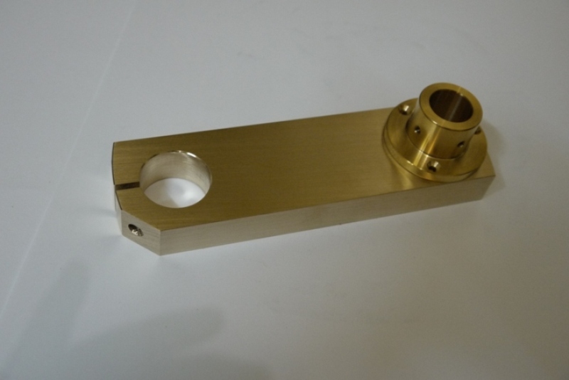

    một tấm nữa chiều khác nhé :mrgreen: hình như lúc này em chụp hình khá hơn tý . :mrgreen: :D kiếm chuyện cho đủ 50 chử đó mà ....làm nhiều đồ chơi thía này xèng đâu mà sắm cần cho đủ , vài hôm em post cái Micro seiki dual kèm luôn cả cái flyingwhell cho nó máu ..... :p :roll: Công nhận có cái xưỡng nhà làm đồ chơi sướng thật .

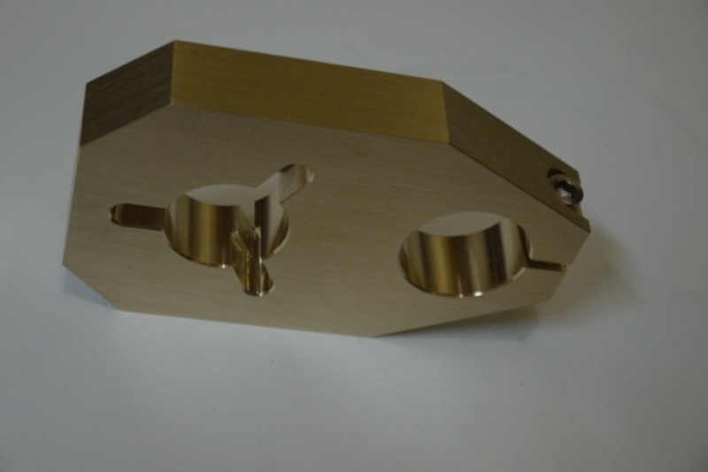

    Tấm nữa đi cho đủ 3 D . :mrgreen: :D

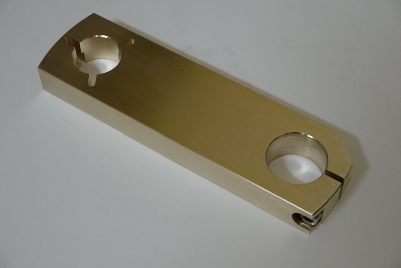

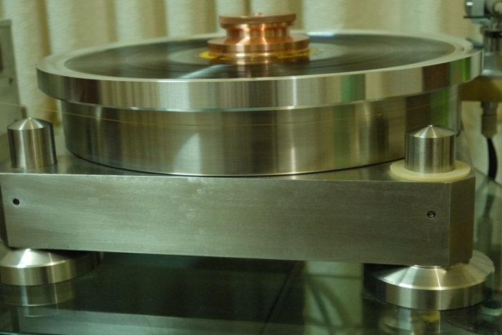

    Giờ thì đến cái 3G Cái này Em âm mưu ship một cây EMT và một Em Ortofon cho cái mâm Dual . :mrgreen:

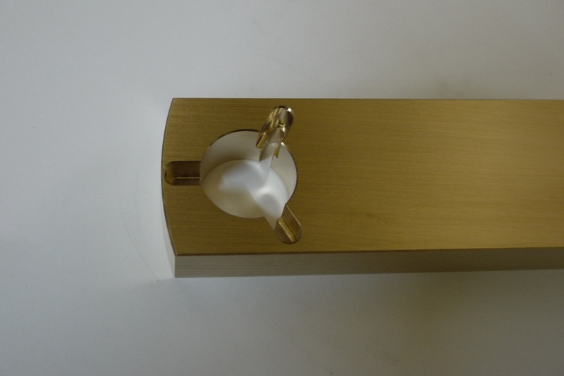

    Tiếp chiều khác .................

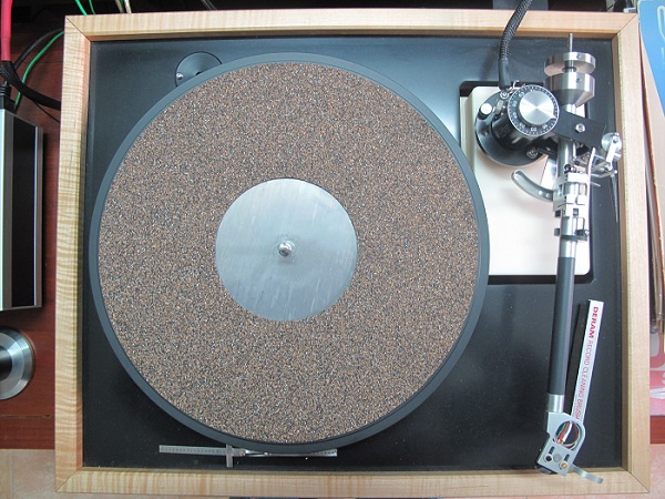

    Em up trước mấy cái ảnh rồi sẽ up tiếp lên youtube để các bác tiên tham khảo. Sau khi tinh chỉnh xong thì các bác ở Hà Nội có thể theo cách em làm và đến mua sản phẩm thô ở chỗ em mua, rồi sang ngay cái chỗ tiện ở gần đó. Lần này em nói phá kỷ lục là ở chỗ bộ ring thô của ba anh em tổng cộng là 26kg đồng đến lúc làm xong thì còn có 1,9kg/ring. thời gian hai anh em đứng chờ cái cậu thợ tiện và đốc thúc nó làm mất 6h, nghĩa là mất một buổi chiều, kỷ lục về đứng lâu nhưng lại là kỷ lục vì làm nhanh 3 ring mất có 6h, và quan trọng là kỷ lục về giá :lol: chi phí ít theo hướng không thể ngờ và sau 6h đứng lại rút ra bài học là vẫn có thể ít hơn nữa. Em sẽ up toàn bộ qui trình sau khi tinh chỉnh đợt tiếp.
    Đây là ảnh sơ bộ của sản phẩm khi mang về!
    Mặt trên
    Mặt dưới
    Cũng được theo đánh giá của em.

    Nếu cái Ring làm thế này là chưa được đâu bác ,tuy Bác có thể chấp nhận nó trong tầm tiền như bác review , nhưng như em nói trước đây mấy hôm , xem video cái cái vòng này bị méo hình tam giác và đão hướng kính nhiều lắm ạ :) , Em đã cảnh báo là không thể xài chuck mà , làm vậy thì ở đâu củng làm được mà . :)

    Bác HDH ở HN nếu cần thì qua em tham khảo thiết kế cái ring của em. Như em nhìn trong ảnh cái ring bác mới chế chưa được thân thiện với thân kim lắm.

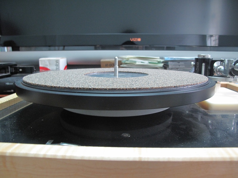

    Đầu tiên em sẽ Up mấy tấm ảnh cái outering hợp kim metal alloy loại hạng nhẹ ,định tâm bằng platter theo mẩu của Bác ar3a đã giới thiệu :D , sau khi thành phẩm em này nặng khoãng trên dưới 900gr và chỉ set trên những loại mâm có đường kính platter là 310mm ,có thể tăng giảm cân của em nó theo từng sở thích , cụ thể là các loại mâm của cụ MS , cái hợp kim nhôm này có độ bóng tương đương với ss304 , trên hình các Bác có thể so sánh với platter hynox của em . :mrgreen: các phiên bản sau củng có thể mạ màu hoặc sơn đen như cái Ring của Bác ar3a . :mrgreen:
