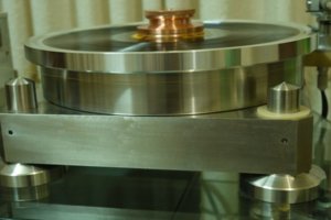

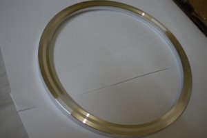

    Em tiếp thêm vài tấm cận cảnh Nude của em nó . :D

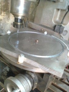

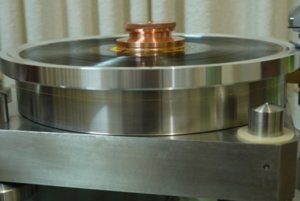

    Lần này em dọn nơi track đầu bản nhạc rộng đến 5mm , chỉ gát lên mép đĩa LP mổi bên chỉ 1mm và được vát dốc xuống , như vậy việc va chạm với sì tay lớt là không thể . :mrgreen: , nói như Bác ar3a làm quá thân thiện với môi trường . :lol:

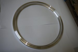

    Và tình hình cái miếng mica định tâm cho cái Ring ss304....... đa hệ ,loại hạng nặng 1k3 theo kiểu của Bác HDH đã giới thiệu cái link trên yuotube hôm nọ củng oke luôn roài :D , sao khi hoàn thành sản phẩm em còn phát hiện ra miếng mica này ngoài việc định tâm cho cái Ring , nó còn giử vệ sinh cho cái mâm là quá đổi tuyệt vời . :D :lol:

    Em đề nghị bác TVT trả tiền design cho người thiết kế đầu tiên đi!!!

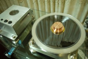

    Em cho là bác cứ mạn dạn gác 2-3mm lên vành đĩa đi, sẽ có hiệu quả hơn mà vẫn không ảnh hưởng đến stylus.
    Vụ định tâm nếu bác làm được ring clamp chính xác hơn chút nữa thì có thể bỏ qua, bớt được mấy thao tác cho người dùng.

    Dạ về vụ trả tiền design thì em sẽ trả ạ :D ( hứa luôn á :lol: ).Bác cụ thể đi ạ , em mà biết là ai em chít liền .nhưng tin chắc là riêng Bác là em nợ nhiều roài :D
    Vì em nghĩ các đóng góp ý kiến của các Bác trong cách dùng là không thể bỏ qua, cho dù nhỏ ( Thượng đế mừ Bác )Phiên bản đầu tiên dù đã được em cân nhắc kỷ lưởng về mặt kỷ thuật do đã làm trước đó mấy cái rồi nhưng chắc chắn sẽ khó phù hợp với tất cả các loại cối xay mà hiện AE đang sở hửu ,riêng cái outering định tâm bằng miếng mica là em thấy tuy hình thức hơi rườm rà và khó gia công nhất vì nó mõng nhưng có lẻ sẽ đáp ứng đa số cái loại mâm hiện có của AE ,chỉ có những thiết kế platter đồng bộ của các hãng nổi tiếng như AR loại của Bác và Clear Audio mới có thể gia giảm được phần nào tính phức tạp trong cách dùng , nhưng LP là vậy mà Bác ,lọ mọ nó mới khoái ạ .
    Riêng về vụ chính xác thì Bác có thể tin tưởng vì khi qua các công đoạn gia công em nó thì đều phải trãi qua từng đoạn cho bốn bộ gá khác nhau và hoàn toàn không xài Chuck kẹp phổ thông trên máy tiện được ,lẻ ra tối qua em đã Up một đoạn lên yuotube cho Các Bác chiêm ngưỡng nhưng về đến nhà mệt quá nên hẹn lại lúc khác ạ .
    Để giử cho cái phôi trước khi gia công không bị nóng và áp lực cong vặn mà chỉ riêng việc móc lấy cái lòng trong này ra thật thoãi mái không củng đã mất hết 4 h công bằng máy phay rồi , giá như có cái waterjet thì nói gì nữa . :mrgreen:

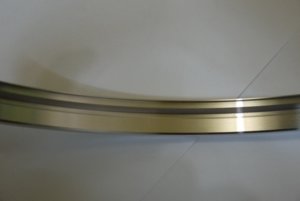

    Em cập nhật cái Ring của em, sau hơn 2 tuần bận bịu, hôm qua mới có thời gian để tinh chỉnh lại cái ring. Kết quả là đạt đến 99% như ý. Phần tì lên đĩa em để còn 0.4mm, cắt vát ra phía ngoài mép đĩa. Đường kính của vòng tròn ép lên đĩa nâng lên thành 302.5mm. Một số bác khác giảm trọng lượng. Kết quả về test có ring và không có ring đều có những điểm rất chung.
    Xét tổng thể, khi lắp ring lên để chạy hoàn toàn không có gì phức tạp, rất ổn định, không có chuyện văng hay làm gãy đầu kim được, trừ khi các bác cố tình làm gãy đầu kim :lol: . Về âm thanh, em mới test thử qua ba bản nhạc, 1 symphony số 5 của Beeth, 1 sonate cho Piano và Violon của Beeth, 1 đĩa Jazz. Sau cả một buổi tối lắp lên lắp xuống kết luận lại là có vẫn hơn, chỉ tội mất công. Khi lắp ring lên đĩa kết hợp với clamp. Sân khấu trở lên rõ hơn, độ ồn giảm rõ nét. Vì hai yếu tố này nên khi so sánh 3 giải, em thấy có sự cải thiện tương đối. Bass rõ (đặc biệt những đoạn double bass và dàn cello kéo đệm rất nhẹ nghe rất cảm xúc, không ring nghe lỏng hơn chút xíu). Treble thể hiện rất truyền cảm và nhẹ nhàng rõ nét, không có hiện tượng vỡ ở giải này. Giải trung thì cảm giác ban đầu (khi chưa test thử đĩa vocal) lùi sâu hơn. Em rất ấn tượng với tiếng piano :D cảm giác này không như lúc chưa có ring. Vài dòng review sơ bộ. Khi nào có thời gian em sẽ up thêm ảnh để các bác tham khảo. Ring Việt cũng được đấy chứ các bác nhỉ. Thực hiện trong diều kiện vô cùng thiếu thốn. :lol: Cũng hơi mất công một tí nhưng mà bõ các bác ạ.

    Em cũng có những cảm nhận như Bác HDH sau khi dùng outer ring DIY, ngoài việc làm đĩa bớt vênh thì nó còn cải thiện âm thanh, việc cải thiện âm thanh không chỉ khi đĩa bị cong vênh mà cả khi dùng với những đĩa phằng cũng có tác dụng như thế. Việc bỏ ra 1 số tiền như vậy mà cải thiện được âm thanh thì quá ổn ạ :D

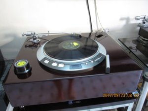

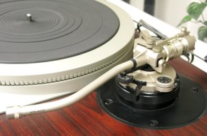

    Em vừa làm xong plinth cho cơ denon DP-80, khoe các bác tí cho vui.
  15. L.O.K
    L.O.K Advanced Member
    16/2/08
    885
    73
    Good job, nhưng sao lại làm 2 cái base cho SME, chẳng nhẽ bác tính chơi hai cái cần SME ??
  16. L.O.K
    16/2/08
    885
    73
    Good job, nhưng sao lại làm 2 cái base cho SME, chẳng nhẽ bác tính chơi hai cái cần SME ?? Bác mua thêm một cái DA-308 hoặc DA-304 thì tuyệt vời :D

    Đúng rồi bác L.O.K ạ, em đang có 2 cần 3012 nên làm thế. Em cũng làm thêm 2 base dự bị để có thể cắm các loại cần khác. Em đang ngắm thêm cần denon nữa cho đồng bộ nhưng tìm chưa ra.
