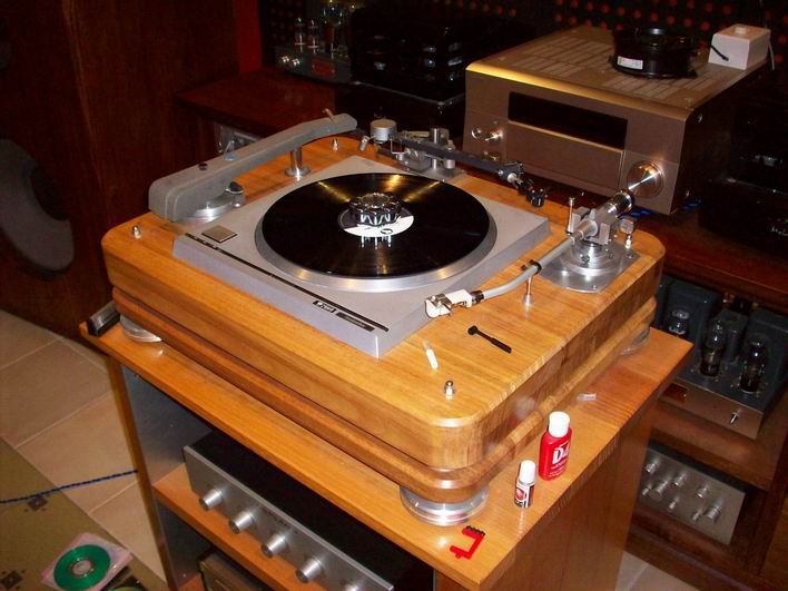

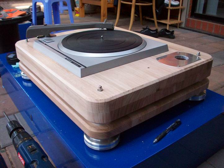

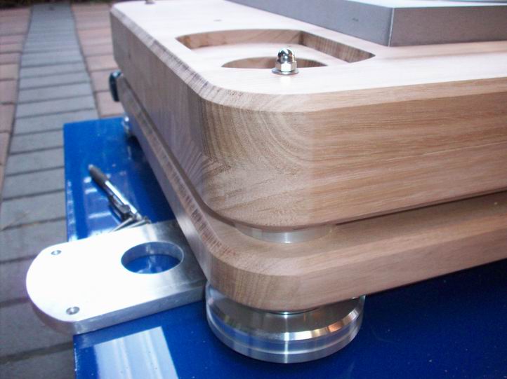

    Chào Bác, Cái plinth cho Technics SP10 là em tự làm bác ạ :) và đây là một vài hình của em nó khi chưa được hoàn tất...gửi bác tham khảo...

    Đẹp quá!Dự án này có kịp phê tết không bác?

    @...Bác hungthuocbac........He he...cái này em đang dùng rồi khá phê bác à., hình em nó đây :)

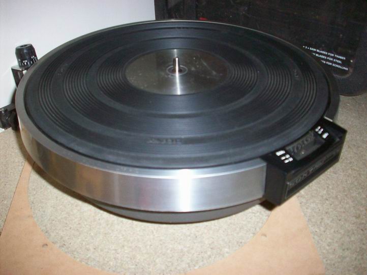

    Em đang làm một dự án plinth nữa cho cối xay SONY, DIY được khoảng 40~50% rồi mai mốt em chộp hình show lên khoe các bác coi chơi nhé...

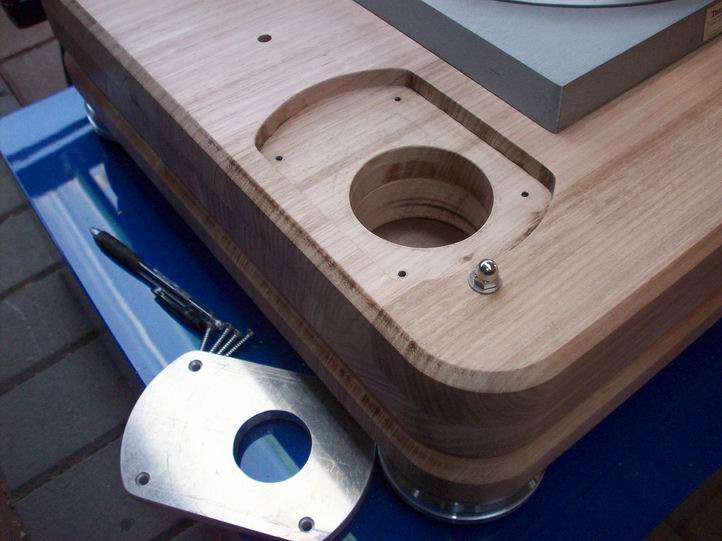

    bốn cái đầu ốc xuốt không có cách nào cho nó đẹp hơn được hả bác?em thấy vì là gỗ khá dầy sao bác không dùng ren gỗ,có phải chốn được 4 cái mũ ốc không :)

    Đúng là bác Phễu chơi LP kinh nghiệm có khác nên trình soi thật đáng nể :lol:

    @bác phễu: 4 cái đầu ốc xuốt đó em đoán là để bác chủ vê khi đang Phê :p

    Bác Hipster khéo tay quá, 4 đầu ốc trên mặt plinth chắc để dành cho option dust cover ?

    Thưa các bác vì em thích sờ núm khi phê... :D do đó mới cố tình làm vậy he he...
    Thực ra là để giữ liên kết hai tấm trên và dưới cùng được định vị ép vào 4 ống nhôm tiện ngắn nhằm tạo kiểu dáng có khe khung đàng hoàng :lol: khi muốn tháo nắp không phải ngửa bụng em nó lên nhiều, chỉ cần tháo 4 nùm là có thể nhấc tấm plinth + cối xay và sau đó mới ngửa bụng em nó lên tháo ốc vít thì mới lấy cối xay ra riêng biệt để bảo dưỡng TT được, còn tấm plinth dưới cùng với 4 chân cố định lúc đó sẽ riêng biệt muốn làm gì cũng tiện lợi hơn...
    Em tính vậy có lí không các bác?

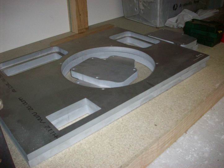

    Và đây là phần plinth em đã tiến hành được đến đây rồi show lên khoe các bác tí để lấy tinh thần tiếp tục DIY phần còn lại quan trọng này :D
