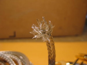

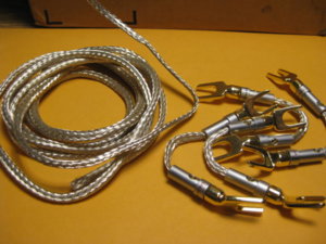

    Em mua được vài mét dây giáp "giống" bạc từ trong ra ngoài, không hút nam châm. DIY 2 cặp jump cho cọc loa trông cũng tàm tạm hơi giống "tầu" :D
    Thấy các bác 8 dây bạc, dây đồng khá sôi nổi, cho em hỏi phát: làm sao biết được dây chất liệu bằng bạc ? :( Như dây của em, em phán là dây bạc pure 99.99% liệu có thối không các bác :oops:

    Đơn giản thôi bác. Bác mang dây đó ra tiệm Vàng- Bạc nhờ họ thử dùm. Họ sẽ nhỏ 1 giọt a xit nitric( HNO3) lên một chổ nào đó của sợi dây. Nếu sùi "cơm trắng"(Nitrat Bạc- AgNO3) lên thì đó chắc chắn là Bạc :) . Nếu cơm nhiều màu trắng thì hàm lượng Bạc cao,nếu thấp thì ít trắng,còn nếu không có màu thì bác yên chí đó là...thứ khác :lol:
