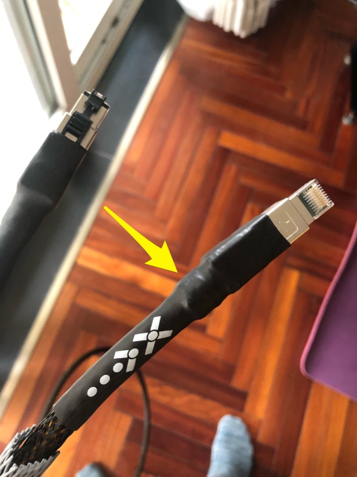

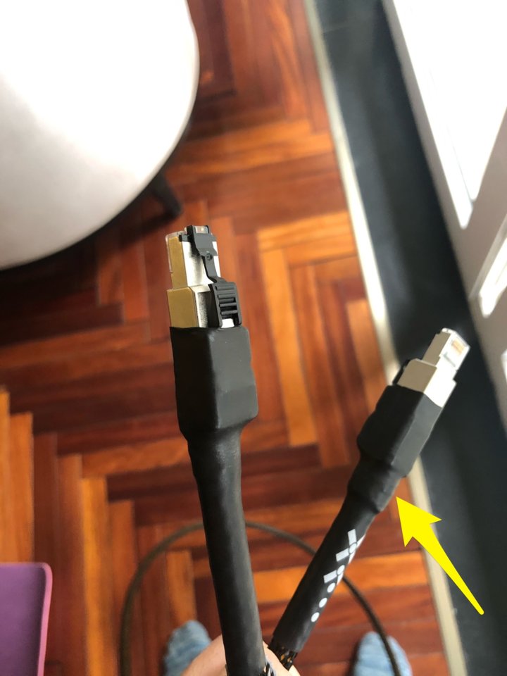

    một vd em mượn trên mạng để các bác dễ hình dung việc diy dây cat 7/8, 1 trong 2 đầu họ cắt và bọc gọn phần dây shield chống nhiễu lại, quấn cao su hoặc băng dính điện để không cho tiếp xúc vào đầu giắc kim loại.

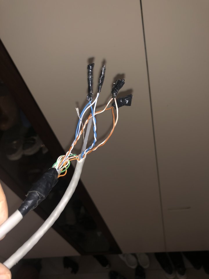

    Hôm nay mở thăm trần để xem dây ethernet từ ngoài vào căn hộ ntn, thì thấy các chú thợ đấu ẩu thế này dây cat5. :))
    Bên trong mạng Lan thì mình cầu kỳ quá thể
    Em mới order thêm cái Optical Module của Sonore, chắc tuần sau nhận.
    Như vậy “dây ethernet” của em sắp tới sẽ = dh labs reunion cat 8 -> OpticalModule -> dây optical multimode -> EtherRegen -> dh labs reunion.

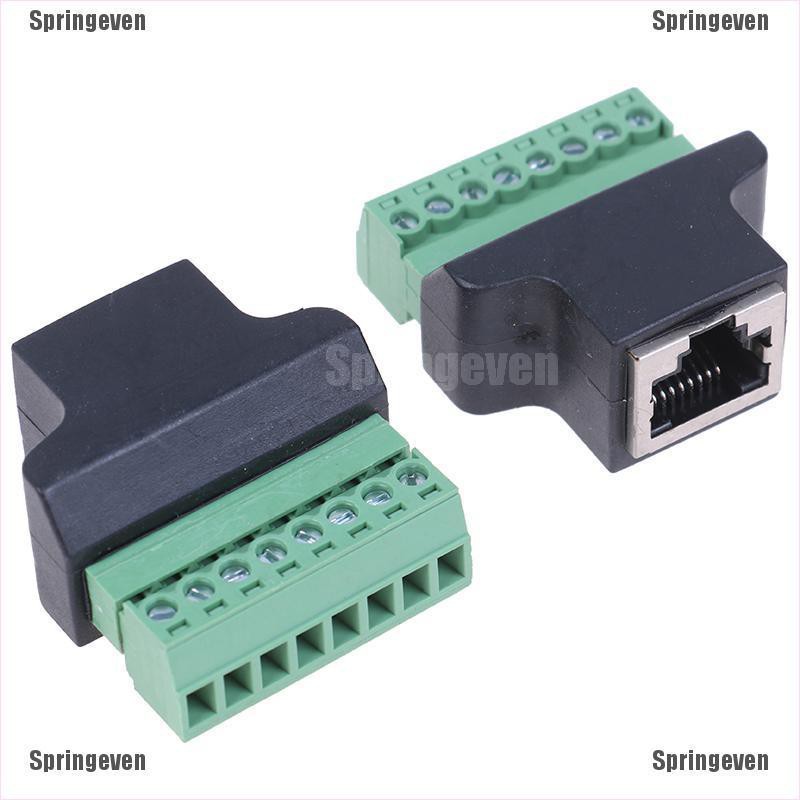

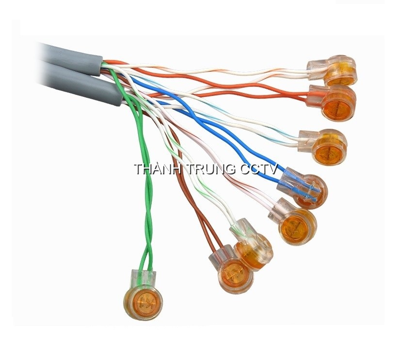

    Với các công trình lớn, yêu cầu kỹ thuật không cho phép nối dây dưới bất kỳ hình thức nào.
    Trong trường hợp bất đắc dĩ phải nối dây. Thường có 3 cách:
    1. Nối xoắn dây tương tự như hình của anh @Jacky5555:
    2. Nối bằng terminal. Có nhiều loại: Xiết ốc, kẹp dây rãnh, kẹp dây nhét...
    3. Nối bằng cục nối 2 đầu cái:
    Thợ chuộng cách thứ 1, vì nhanh và ít suy giảm tín hiệu. Nếu dây tốt, xoắn chặt tay đủ dài, tiếp xúc sẽ rất tốt và ít bị ảnh hưởng bởi oxy hóa.
    Nếu tìm được đồ tốt, nên dùng cách thứ 2.
    Cá nhân em thích cách thứ 3 hơn.

    Thợ cc nào làm láo thế nhỉ, mà bên cc dịch vụ bh đa phần chạy cáp quang chứ sao vẫn dùng cáp đồng đời tống thế kia.
    Bác chơi tận cáp 6a thì kinh quá, nhà em kéo nội bộ 6a xong mấy chú mang kìm đến bấm toét cả tay ra đc mấy cái đầu chính là bỏ chạy vì cáp vừa to vừa cứng. Bác cần mấy m để e xem kho còn ko, ít thì chắc còn nhưng ko phải là hiend for âu đi ô nhé :D

    Đi cap quang vào tận nhà thì chuẩn rồi.
    Chứ cái chỗ đi dây đồng ẩu như nhà bác trên thi lo chống sét lan truyền cho chắc. Vì khả năng cao là họ sẽ ko bảo trì định kỳ hệ thống bảo vệ, thu lôi này nọ đâu.

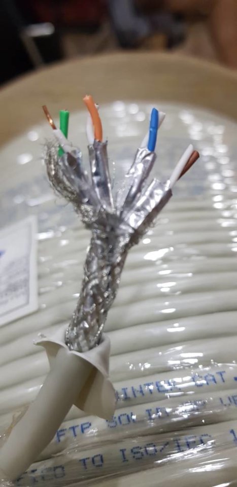

    Chắc chưa phải cat.6A, nó phải như thế này :
