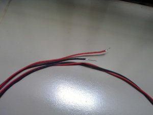

    Bác chụp cho tý hình đi :D bác dùng dây 1 lõi đơn hay gồm nhiều sợi lẻ xoẳn với nhau??

    dây diy của e đây :mrgreen: e cũng muốn làm nhiều sợi quấn vào nhau nhưng e không đủ bạc lên đành làm dây đơn thôi bác ạ

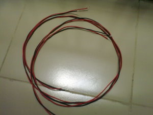

    và đây nữa ạ,e máu thử quá lên làm chưa chuẩn lắm,cảm nhận theo tai trâu của e là dải cao tốt tiếng bass gọn trung hơi lồi :D ,

    Vụ này kinh phí thế nào bác?

    hì e làm mất 1 lượng bạc công kéo mất 50n và mấy đoạn cao su non mất 20n nữa,còn thiếu mấy đầu rắc chưa mua nữa hì

    1 lượng bạc bác kéo ra bao nhiêu met vậy và đường kính thế nào?

    Tầm 5 sợi thế này mỗi bên xoắn với nhau ở đầu thì nghe còn good nữa mỗi tội hơi lục văn tốn :D

    e kéo được 5m8 đương kính 0,5mm,
    e so sánh thấy dây bé thế nhưng với dây khác to đùng tiếng không bị bé đi tí nào cả,,chắc do điện trở của dây bạc nhỏ hơn,,và độ dẫn điện tốt hơn,thế lên không cần làm dây to làm gì :mrgreen:

    Sao dây to thế hả bác :shock: 10mm=1cm có phải vậy không ta?. Thằng bạn em nó làm thợ bạc nó cũng áng là khoảng 3m/cây đường kính 1mm nên em muốn hỏi lại bác cho nó chắc :lol:

    chết e nhầm sory bác 0,5mm :lol:

    Đường kính và số lượng dây như vậy là nhỏ và quá ít có lẽ chỉ đủ để làm dây IC. 3m/4=0,75m hoặc 6m/8 thì nó hợp lý hơn cho dây IC. Trước có Ringshop có bán đầu RCA mạ bạc nhưng dạo này thấy chủ shop bỏ cửa hàng đi mất tiêu không có ai trông coi để mua cả :(
