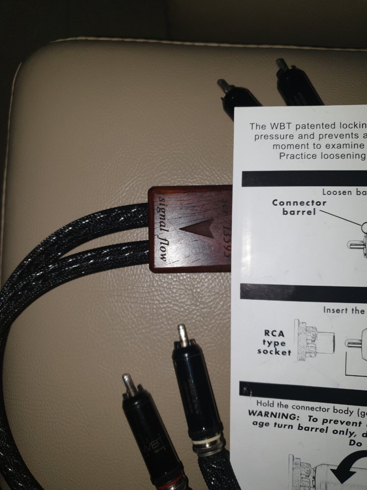

    Tất cả dây các hãng khác nhau như nordost, kimber, arigento, purist, analycis, vadenhul, mình đã dùng qua ,từ loại 5,10 tr cho tới vài trăm tr , từ biwire đến dây đơn 1 sợi đều có đánh mũi tên , mà nghe chừng một số bác có vẻ ngạc nhiên về chiều của dây và cắm đúng chiều quá. Nếu chủ đề này ko thiết thực và có vẻ huyền ảo quá các bác ra chủ đề mới xoay quanh topic này cho đỡ nhạt . Mình chơi và cắm theo cách của mình là ổn , tuân thủ đúng hướng dẫn của hãng là đc.
    @ t64:Mình ko phải dân kỹ thuật hay gì cả mà bác bảo là cùng như bác ,( và mình tin người mà nói cứ cắm thế nào cũng đc thì thế mạnh ko phải là dân biết nghe, biết chơi audio), còn mình chỉ chơi và tìm tòi để hưởng thụ thôi. Vì vậy mình ko muốn tranh luận với người như bác...khác nghề.

    Vụ chiều dây dẫn này theo mình biết là do phương pháp làm nguội dây khi gia công, giờ có thêm công nghệ làm nguội được từ trong ra làm cho dây không bị ảnh hưởng bởi môi trường ngoài. Các hãng hi-end đặt bên gia công dây làm theo t.kế của mình, đầu tiên họ mang dây về cắm điện hay sử dụng nghe thử và nhận thấy : nếu chiều dây ngược chiều làm nguội và theo chiều ra khỏi khuôn sẽ cho âm thanh chất lượng hơn và hay hơn chẳng hạn. Từ đó họ xác định chiều dây từ đầu trước khi ra thành phẩm, sau này cứ thế mà sx và bán.
    Còn về lý thuyết tại sao hay hơn theo mình có thể do khi làm nguội các tinh thể đồng xắp xếp, phân luồng tạo hướng ưu tiên cho tín hiệu truyền đi tốt hơn hướng ngược lại chẳng hạn. Tuy nhiên đây cũng chỉ là phỏng đoán, ai có quen kỹ thuật của hãng gửi mail hỏi thì sẽ có cây trả lời chính xác hơn rồi chia sẻ cho mọi người nhé

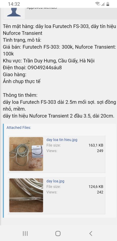

    Dây của bác fubar cũng có chiều dây mũi tên mà

    chết cười với cụ này :)

    Thực ra để giải thích cho chiều của dây dẫn thì các cơ sở như Nordost, Van Den Hul, PS Audio... đã hàn chống nhiễu ở 1 đầu, và đó là đầu output. Ngoài ra, khi sợi dây được hoàn thành thì bản thân nó không có chiều, chiều dây được tạo ra trong quá trình break-in, nó sẽ phát sinh hiệu ứng gọi là hiệu ứng diode (cũng có thể gọi là hiệu ứng đường hầm lượng tử). Đó là cách giải thích của các cơ sở sản xuất dây có đánh dấu chiều mũi tên.
    Còn các cơ sở khác mặc dù bán dây giá cũng ko thua kém nhưng lại không ghi chiều dây, họ để người chơi tự cắm đầu nào tùy thích.
    Tóm lại, người chơi đã mua dây có chiều thì không có sự lựa chọn, phải cắm theo hướng dẫn của cơ sở đó. Nó còn là yếu tố tâm lý, không dám làm ngược lại. Còn ai mua dây không có chiều thì dễ hơn, sau thời gian xài nếu cắm ngược lại thấy dở hơn thì có thể do hiệu ứng diode như họ nói, nhưng nếu cứ để yên mà nghe thì sau thời gian sẽ hay lại như cũ :)

    Trên cái link đăng lúc nãy có nhắc đến vụ này là một số hãng nó xài thêm lớp vỏ bọc giáp, một đầu giáp bắt buộc phải tiếp vào jack cắm nối đất, 1 đầu còn lại ko hàn vào giáp, thế nên cái đầu nối vào đất phải gắn ở phía nguồn phát để nối đất chung với hệ thống điện. Làm ngược lại nó sẽ giống như là thêm cái anten thu nhiễu nối vào jack thiết bị.
    Nói như cách này thì với dây loa cũng coi như là hợp lý. Và phải xem kỹ coi là dây có bọc giáp ko, còn nếu là dây ko giáp thì ko lý giải được.
    Còn với dây tín hiệu thì món này chắc là có liên quan vụ ground-loop nữa. vì nhiều thiết bị ổ cắm nguồn sau lưng đều là 3 chấu (cái này là bắt buộc về an toàn điện nhé).Khi đó Dây tín hiệu mà có đường ground riêng nối cả 2 đầu vào 2 thiết bị thì có thể bị ground-loop, nên hãng ngắt 1 bên ra.
