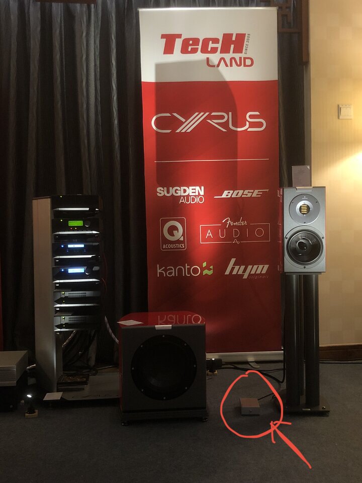

  18. Haolq
    Haolq Advanced Member
    5/12/05
    2.043
    1.059
    Dàn mà tiếng tĩnh im phắc, bật lên ko ù, xì, nhiễu ... thì việc gì phải quan tâm đến mass bác , vừa rồi Audiovetor trình diễn ở Hiend show 2022 tại SG, loa của họ khác đặc biệt là có cọc mass riêng, họ xài các cục mass chủ động bằng cỡ 2 bao thuốc lá chập lại, hàng của Nhật cho loa và dàn máy . Tiếng dàn máy này ở Hiendshow 2022 SG thì siêu tĩnh và chi tiết, bác liên hệ với NPP Là Techland Audio xem, mình có nói chuyện khá lâu với họ về biện pháp này .
  19. Chim Sâu
    Chim Sâu Advanced Member
    3/3/22
    164
    311
    Thì loa của họ có cọc mass riêng, lại còn xài các cục mass nữa thì bảo sao nó ko ù xì bác

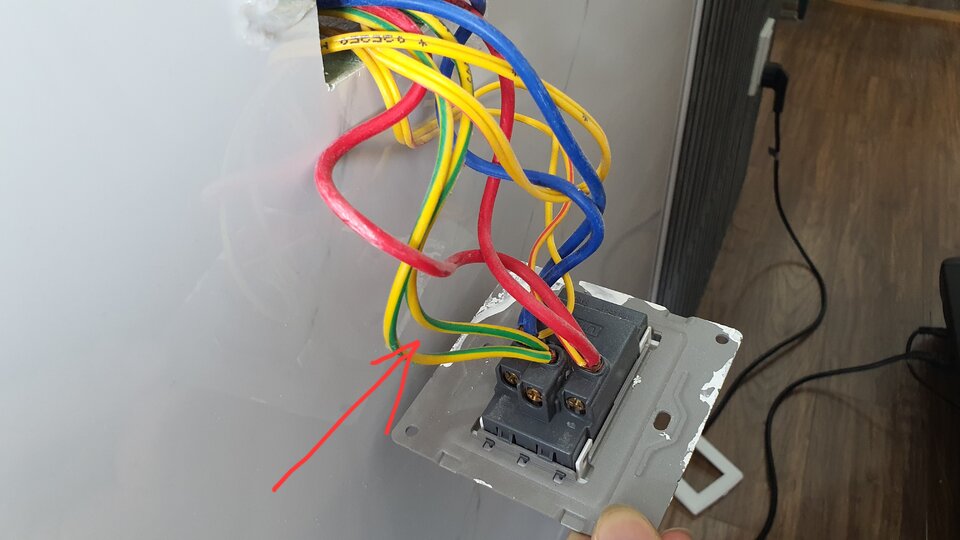

  23. Chim Sâu
    3/3/22
    164
    311
    Các bác cho hỏi cái dây màu vàng xanh này có phải dây tiếp mass ko ạ? E lục hết các ổ quanh tưởng thì thấy có ổ này có, còn mấy ổ gần hệ thống âm thanh lại ko có mới đau chứ
