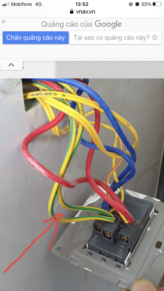

    Xem ảnh ổ cắm bác chimsau hỏi, 2 cọng sọc xanh vàng là dây mass, tuy nhiên để chắc cú thì bác dùng vom đo. Chúc mừng bác

    Dây tiếp đất thường có mầu vàng sọc xanh, trên hình ảnh đấu vào chân tiếp đất của ổ cắm.

    Chim Sâu ở chung cư thì có thể : Viết phiếu yêu cầu Dịch vụ nhờ Kỹ thuật của Ban Quản Lý tòa nhà kiểm tra đường tiếp đât trong căn hộ. Thường theo thiết kế và thi công thì dây tiếp đất của căn hộ sẽ được nối với thanh cái tiếp đât trong tủ điện tổng tại tầng ( trục điện ).

    Chỉ có điều bác cho e hỏi, muốn kiểm tra chắc chắn dây này nó có thông mass hay ko thì làm thế nào? Vì dây này đi ngầm, chỉ cần 1 vị trị thợ điện lười ko đấu là đứt mạch luôn

    Đúng đây tiếp đất đó bác, vì vị trí đấu chập hai hai dây thì đầu cuối còn đến vị trí nữa, bác kiểm tra xem vị trí còn lại có gần HT âm thanh không . Nếu dây âm tường chạy ống gen thì thợ điện có thể chạy dây này đến ổ HT âm thanh được đấy. Trước mắt bác phải thấy mừng như trúng số. Sau đó còn phải kiểm tra dây tiếp đất này liệu có được tiếp đất chưa đã. Để kiểm tra sơ bộ bác dùng đồng hồ vạn năng đo điện áp xoay chiều giữa dây nóng và dây mass xem có điện áp không. Có thì ok bác nhé.

    Chim sâu đo thông mạch dây đất của tất cả ổ cắm với nhau và thông mạch với dây đất trong hộp điện tổng của căn hộ nhé. Cẩn thận nữa thì kiểm tra thông mạch dây đất trong hộp điện tổng căn hộ với điểm tiếp đất ( thanh cái ) trong tủ điện có lắp CB cấp điện cho căn hộ ( tủ điện Tầng cấp điện các căn hộ ).

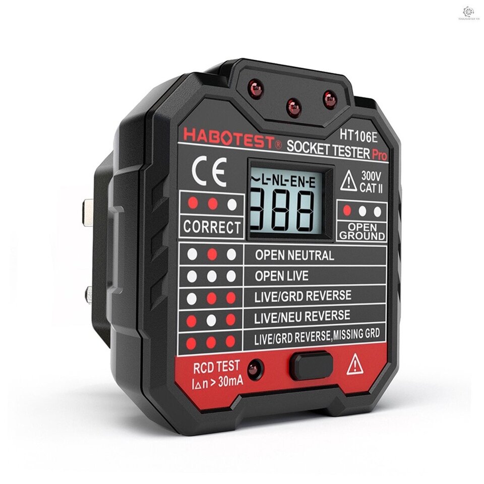

    Muốn kiểm tra dây mass có đấu nối mà không có thiết bị đo chuyên dụng, bác chủ mượn ổ cắm loại có báo ground, chổ nào có báo đèn là có mass, tốt thì đèn rất sáng, kém thì nó mờ. 20221112_135325.jpg

    Hoặc mọi người có thể mua cái này để kiểm tra xem có ground không ? Ngoài ra nó còn có chức năng kiểm tra xem đấu điện đúng chưa , trước đây mình đến nhà người bạn nghe nhạc , âm thanh lùng nhùng không kiểm soát , sau khi kiểm tra tất cả thì phát hiện ổ điện đấu sai ( giữa line và neutral ) . Nói đến đây , sẽ có bác nói rằng : điện xoay chiều nên không quan trọng đấu phải đúng cực . Đúng là không cần đấu đúng cực thì thiết bị vẫn chạy nhưng không an toàn điện , đối với thiết bị audio thì việc này cực kỳ quan trọng , cũng có liên quan đến việc làm dây nguồn không phát huy tác dụng 364FC662-7DE9-469D-9778-854ACB3F007E.jpeg

    Theo thông lệ màu đi dây thì chính là nó đấy.. bác móc nó ra, nối dài, đi một hộp nhựa riêng, đến ổ âm tường gần âm thanh là OK.

    Bác xem lại điện ổ cắm này xem có đấu lộn cực không nhé , nếu dây màu đỏ là dây line thì sai rồi đó
