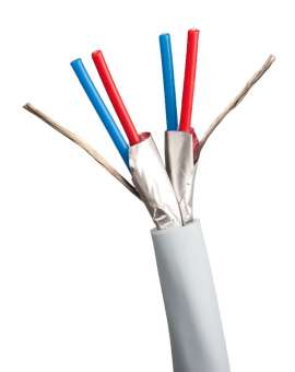

    CE479F99-D4A1-4A88-9BE9-E777FD0F83A5.jpeg 3FD4F765-F106-4DE4-91B8-C857A5CB3120.jpeg
    Bạn ơi chỉ cần sợi usb chống nhiễu tốt , đảm bảo trở kháng 90ohm . Chơi lâu nhưng mình mới biết được sợi supra đạt 2 tiêu chí này nên mình mới mua 2 sợi mỗi sợi dài 2m . 1 sợi A - micro B để cắm chord hugo & 1 sợi A-B mua để đó sợ hết hàng ví dụ như sau chơi dave hoặc ... cắm Chơi đỡ lăn tăn nhiễu . Về cơ bản cáp usb cần chống nhiễu còn chuyện chất âm là việc của dac
    Sau khi cắm vào hugo mình thấy tiếng đĩnh đạc hơn ( đừng nhầm với chất âm này nọ ...blala ) so với sợi urgrenn 90nvnd
    Chắc tại do hãng supra làm hai cặp tín hiệu riêng rẽ nên cách ly tiếng ồn tốt hơn
    Hiệu suất cao, tốc độ cao, loại A-B
    Cáp linh hoạt với màn hình kép để bảo vệ việc đón tín hiệu RF tốt nhất. Một cặp xoắn cho dữ liệu và một cặp xoắn cho sức mạnh, màn hình riêng lẻ cho sự can thiệp tối thiểu. Điện dung thấp và giảm tiếng ồn hiệu quả duy trì tính toàn vẹn tín hiệu trong các kết nối liên tục trong thời gian dài. Dây cách điện PE có thiết kế trở kháng 90 Ohms chính xác.
    24K mạ vàng và bảo vệ kết nối. Các đầu nối được đúc để chịu được các ứng dụng khó khăn và sử dụng lâu dài. Xử lý tốc độ truyền dữ liệu tốc độ cao 1.200 Mb / giây lên tới 15m.

    - "hai cặp tín hiệu riêng rẽ" : dây USB nào cũng thế 1 cặp tín hiệu D+ D-, 1 cặp cấp điện 5V: VCC, GND
    - " lên tới 15m " : theo tiêu chuẩn kỹ thuật thì để các thiết bị hoạt động bình thường dây USB 2.0 không dài qua 5 mét, dây USB 3.0 không dài quá 3 mét
    Đường USB sử dụng cho Audio DAC theo tiêu chuẩn đều là " without error correction" ... chưa có DAC nào có "error correction" đâu bác

    Hai đường tín hiệu có lớp chống nhiễu riêng biệt mod ơi , em đã copy hình phía trên ;)
    Supra xác định là được 15m ( foraudio với dây A-B . Còn dây micro & mini thì ngắn hơn
    Supra cũng xác định là usb 3.0 ...O sử dụng cho audio ;)
    Handles high speed 1200 Mbps data transfer up to 15m. While USB 2.0 and 3.0 are compatible, USB 3.0 is a dual-link system not used for USB Audio
    Xử lý tốc độ truyền dữ liệu tốc độ cao 1.200 Mb / giây lên tới 15m. Trong khi USB 2.0 và 3.0 tương thích, USB 3.0 là hệ thống liên kết kép không được sử dụng cho USB Audio
