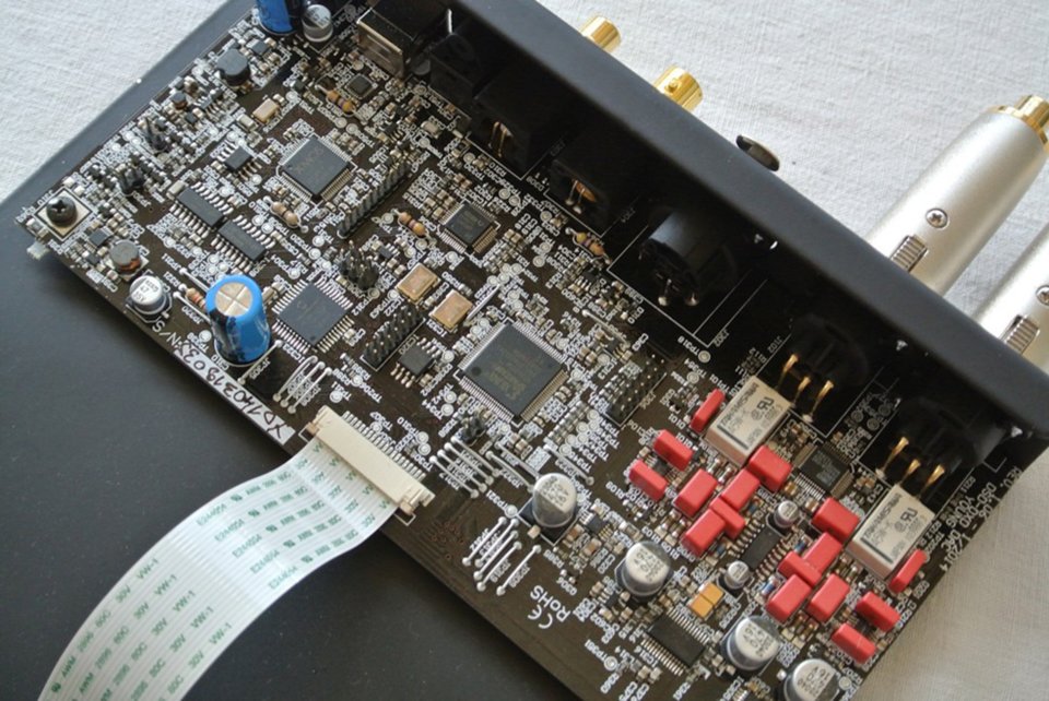

    Thế này
    DAC DSD M2Tech Young .
    1, Sử dụng chip giải mã BurrBrown PCM1795, kết hợp với bộ lọc riêng do các kỹ sư của M2Tech tự phát triển, đặt bên trong vi xử lý Xilin Spartan FPGA.
    Vì vậy giúp loại bỏ gần như tuyệt đối Tạp âm nền và Jitter ( hiện tượng tín hiệu bị chậm lại khi đi từ nguồn tới đích, gây ra những ảnh hưởng xấu đến chất lượng âm thanh mà dễ nhận biết nhất là méo tiếng ).
    2, DAC DSD sử dụng nguồn điện 15VDC được cấp ngoài không qua dây USB nên giảm được sự nhiễu điện. Cách ly được nguồn điện với nguồn tín hiệu cho chất lượng tín hiệu âm thanh tốt nhất.
    3, Các kỹ thuật viên của hãng đã có nhiều giải pháp để triệt tiêu nhiễu xung trên dây dẫn USB do hãng sx theo máy như:
    - Giảm mức kháng điện dung và điện kháng quy nạp giúp giảm trở kháng tín hiệu
    - Sử dụng dây dẫn dạng mỏng để giảm ảnh hưởng vỏ dây (skin efect).
    - Sử dụng công nghệ Triple Shielding để tránh ảnh hưởng của nhiễu EMI. Nguyên nhân do tốc độ của CPU rất lớn gây ra hiện tượng bức xạ điện từ ảnh hưởng đến phạm vi tần số của tín hiệu USB.
    Tóm lại.
    Theo sự phân tích như trên, nên mấy cọng dây USB thay vào DAC DSD M2Tech Young chưa có sự thay đổi so với dây USB theo máy
    Wingman nếu chịu đọc hết phần trên thì đã hiểu: Tôi chơi theo kiểu của tôi chưa !

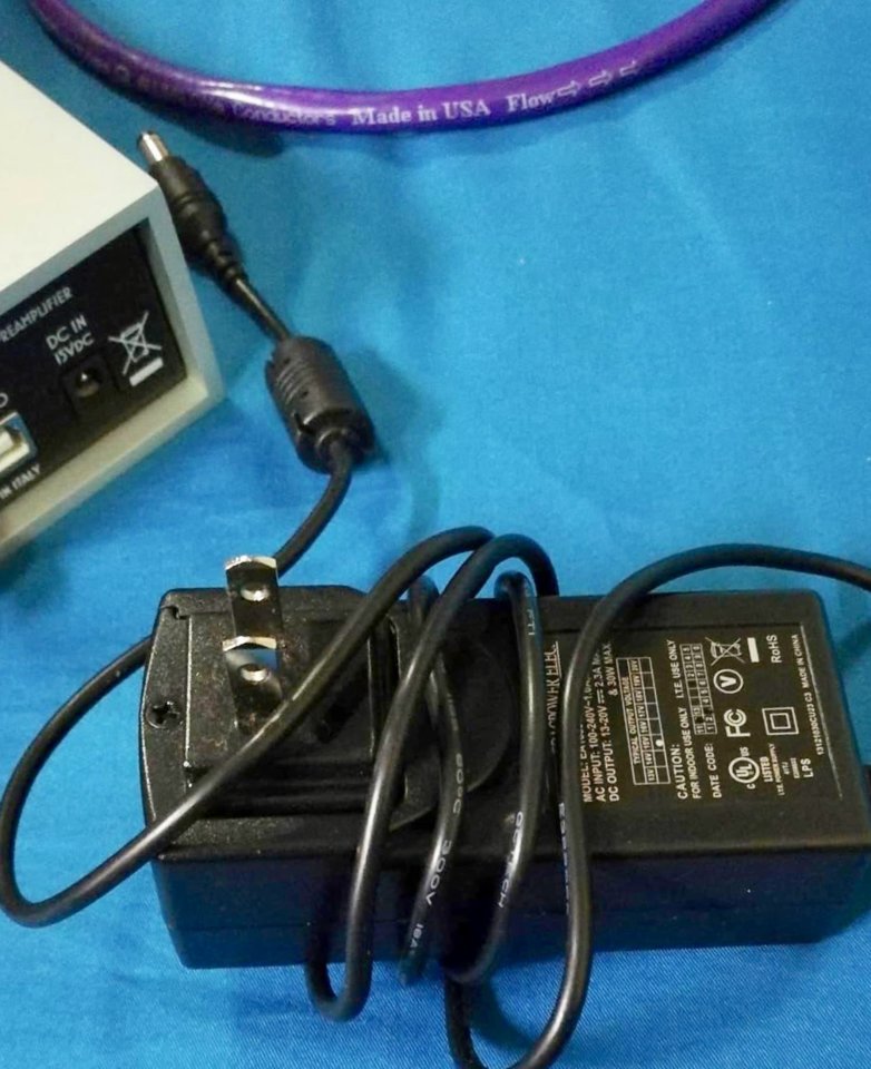

    DAC này nguyên bản thì yếu nhất là cái adater 15v đi kèm máy..
    Bác dùng adapter này thì đừng thay dây usb.. phí tiền không cần thiết

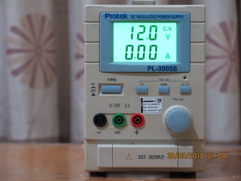

    Em, anh bỏ cục nguồn theo máy bị chập cháy rồi.
    Hiện tại anh dùng bộ nguồn áp trang bị cho phòng thí nghiệm cấp cho DAC.
    Ảnh anh chụp ở dưới bài viết em xem nhé.
    Bộ nguồn này hay đấy em à, nó bóp chết con nguồn theo máy.

    Bác @Scorpio nói chuẩn đấy. Đó là lý do em luôn cắm DAC dùng nguồn DC trực tiếp vào HDPLEX 200W và âm thanh khác biệt rõ rệt như em đã nói ở topic khác.
    Mách nhỏ bác chủ DAC này nên mua iFi iPower 15V/1.2A về cắm vào đi đã, nếu nghe thấy sự khác biệt thì tính tiếp, không thì để lại cho anh em nào cần rồi cứ đồ theo máy mà chơi. Nguồn của bác chưa thấy ai dùng đâu, nếu nó hay thì đã hot hàng rồi. Hoạ đôi khi lại là phúc.

    1.Anh định nghĩa jitter sai. Kế nữa là FPGA mình nó không loại được jitter.
    2. Dùng điện không từ nguồn USB nhưng nguồn 15V vô xong nó qua cái gì để thành 5v anh biết không? Nhiễu từ nguồn xung qua ntn? Nếu dùng nguồn linear nhưng không cắt được nhiễu lan qua GND thì ntn?
    3. Dây mỏng có loại được skin effect không? CPU không liên quan lắm, mà là USB là truyền dẫn ở tần số cao. Cuối đầu dây mà bấm ngoéo lại là đã có trò vui rồi.
    Như anh Xì cọp có nói. Để vậy là cắm dây USB nào vô cũng như nhau đó.

    Cục ifi ipower bản chất là nguồn xung, có thêm mạch lọc đầu ra DC thôi ạ.
    Còn nguồn kia dùng bên phòng thí nghiệm họ chuộng vì là nguồn linear lõi transformer tortoroid to nặng, riplenoise các loại thấp. Chỉnh điện áp dễ dàng
    Chỉ bất tiên cái là to nặng và phải làm lại cọng dây xuất từ 3 đường ra (+,-, ground). Và nhìn ko được audiphile cho lắm. Ko dám cho người lạ đụng vào vì sợ sơ ý vặn nhầm nút volt tăng lên là cháy máy.
    Thật trùng hợp là mình cũng chơi cục nguon DC tương tự vì giá hợp lý ạ. Cục mình công suất tối đa chỉ 30V, 5A thôi, họ có loại lớn hơn nhưng mình ko cần tới vì của mình tiêu thụ 15V,2A nên xài loại này là khá dư. (Cục nình Khác hiệu)
    Thông số của nó mọi người cứ google sẽ thấy. Nó ko dán mác audiophile nên giá rất mềm.

    @ Lý thuyết và thực tế nhiều bạn chơi Audio dùng DAC cấp điện ngoài cho chất lượng âm thanh hay hơn so với DAC dùng điện DC qua dây USB.
    Mình vẫn có nguồn 15VDC theo máy để tai nghe thấy âm thanh có sự tốt hơn khi thay bộ nguồn PL-3005S cấp điện cho DAC.
    @@ Người khác góp ý cho mình (gợi mở) đã phân tích đúng hay sai như thế nào ...
    Vì vậy cần lắng nghe trước, suy nghĩ, trong tầm kiểm soát và đúng hướng.
    Tìm hiểu vấn đề quan tâm, sâu hơn với mình luôn thú vị mà.
