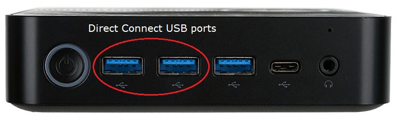

    một chia xẻ nhỏ liên quan cắm dây USB, máy tính loại bình dân có nhóm cổng usb 2.0 và usb 3.0 (ký hiệu màu xanh) thường nằm phía sau, ngay từ mainboard. Theo kinh nghiệm cắm rút của mình thì cắm vào cổng 3.0 thường hoạt động tốt hơn, do không phải chia xẻ bus quản lý với các thiết bị khác như chuột, bàn phím, máy in này nọ. Nếu có đk thì có thể chơi riêng card PCI-USB xịn cho riêng DAC, nếu máy đã cắm quá nhiều thiết bị USB khác.

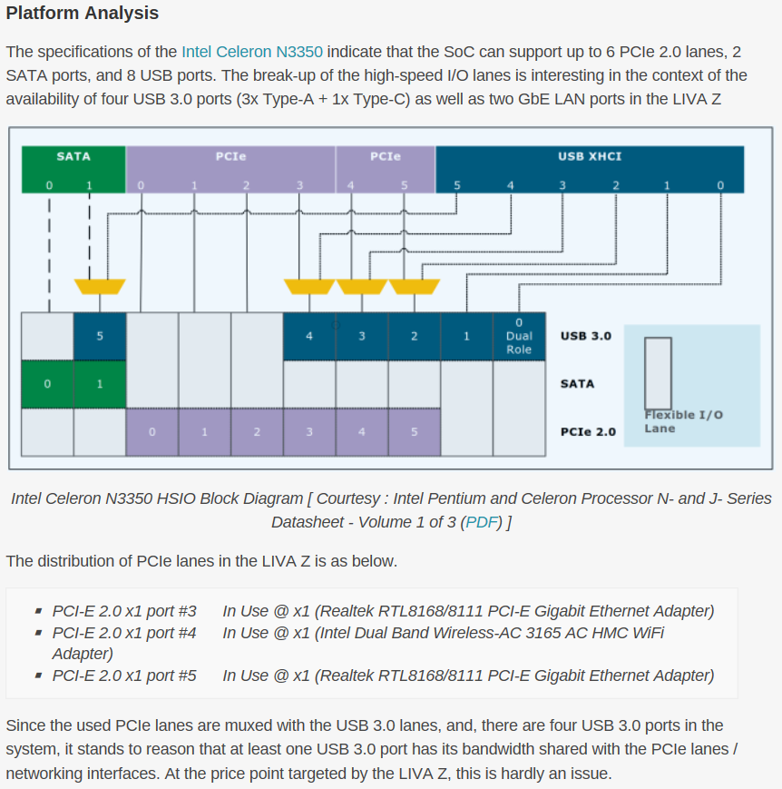

    Việc cổng USB có share bus với cổng hoặc thiết bị nào khác thì còn phụ thuộc vào NSX mainboard nữa ạ. VD như con Liva Z của em, cấu trúc như sau:
    Như vậy cổng USB số 0 và số 1 là độc lập, nhưng nó nằm ở chỗ nào trên main thì em lại phải hỏi hãng mới biết chính xác. Cũng may ECS support cũng nhiệt tình

    Hoàn toàn chính xác, nhất là với dòng máy compact để tiết kiệm cổng, diện tích main, NSX phải chia xẻ trong 1 số trường hợp, vậy bác nào chơi dòng này nên coi kỹ tài liệu hoặc hỏi NSX cho chắc. Còn máy mình xài là dòng bình thường main to đùng, mình có coi tài liệu của cái main rùi, 2 cổng usb 3.0 phía sau này dùng bus riêng với mấy em 2.0 (mấy em 2.0 chơi chung resource với nhau)

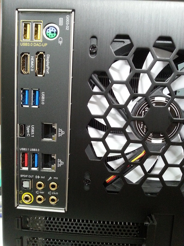

    Main to của em nó còn bố trí cổng riêng cho Audio, có thể ngắt nguồn cấp 5V từ BIOS

    Main này là main tương đối tốt rồi đấy ạ. Muốn tốt hơn nữa thì chỉ có cách chơi card rời thui, card rời thì ngoài mạch lọc nhiễu từ các linh kiện vào đường USB còn cho phép lấy nguồn DC 5.0V rời từ bên ngoài, lúc đó cắm nguồn xịn vào khá ok.Vì không phải bác nào cũng đủ điều kiện thay nguyên cục nguồn ATX đi kèm máy bằng nguồn linear xịn cho toàn hệ thống, nên chỉ thay riêng nguồn cho Card là một cách rẻ tiền.
    Còn nếu bác nào chơi DAC hỗ trợ các kết nối cao cấp hơn USB, ví dụ firewire thì có thể xem xét mua card firewire.

    Vâng bác. Cũng thấy quảng cáo ì xèo High End Audio Capacitors nên cũng ham, mà chưa có nghe thử Onboard Soundcard bao giờ :D

    Main của bác Giaphong gấu quá, em đang đặt MS của bác Giahuy, cũng định tìm cổng USB riêng cho DAC nhưng ko kiếm được nên tạm chấp nhận làm 1 MS cơ bản.
