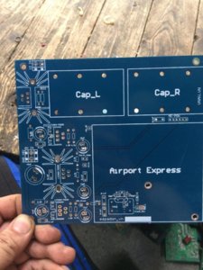

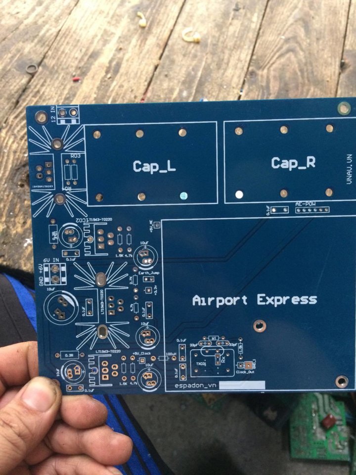

  14. espadon_vn
    espadon_vn Advanced Member
    26/3/08
    8.580
    181
    Mạch này nhìn quen quen !
  15. arimen1992
    arimen1992 New Member
    25/6/16
    146 NGUYỄN ĐỨC CẢNH
    nghe đồn của bác keke

  17. espadon_vn
    26/3/08
    8.580
    181
    Em phá nhiều AE thì thấy rằng tỉ lệ chết nguồn mà phần mạch chính còn sống thì AE chuẩn G gặp nhiều. Còn chuẩn N cũ thì 10 con chết thì 9.5 con là chết hẳn ạ !
  18. mrcrazy
    mrcrazy Approved Member
    27/11/11
    chán ghê cơ, vậy là phải cho nó vào thùng rác à, buồn thật đấy :( mấy con này dễ hỏng nguồn thật đấy, thôi chắc em mua con G cũ 500k nghe, hỏng lại mua con khác cho đỡ tiếc vậy :( nghe không dây bằng điện thoại nó quen rồi.
  19. espadon_vn
    26/3/08
    8.580
    181
    Rảnh bác mang qua em cưa ra kiểm tra giúp. Nếu hỏng nguồn thôi thì có thể độ cái nguồn rời 3.3v cho nó, cũng vui, và cải thiện chút chút về âm thanh !
